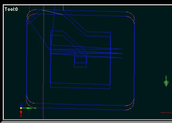

Zkus tohle

11. 2. 2009, 11:18
Mela to byt jen drazka, ale stejne nic :cry:

Tak řešení je jednoduché, teda aspoň u mne, CONFIG - GENERAL CONFIG a položka IJ MODE (pokud otevíráš soubor čtverec) přepnout na INC a oblouky jsou tak jak mají být a pokud tvůj soubor FM1 tak zas přepnout na ABSOLUTE.

12. 2. 2009, 4:58
Tak tohle funguje na ten FM1, u vsech ostatnich co tu mam alespon jeden roh je spatne jako predtim a ostatni rohy jsou nejaky divny - velky radius - sice strany spojuji ale nenavazuji na ne plynule

12. 2. 2009, 5:32
Takhle to vypadá v Machu u mě ... zřejmě máš špatně nastavený Mach.
Ty dráty v levém horním rohu jsou pouze odjezdy z kontury.
Nikdy neříkej, že něco nejde, protože se najde iniciativní blbec, který neví, že to nejde a udělá to.

Uz jsem nasel chybu, featurecam mi k I a J nepise minusy ..... proc?

2. 3. 2009, 4:42
Zkus poklepat na post - Úpravy - CNC-info - Slova-1 a zkontroluj jestli nemáš zatrženy sloupce UNS_V pro ARC-X, ARC-Y, ARC-Z.
Pro přesnost zatržítka tam být nemají.
