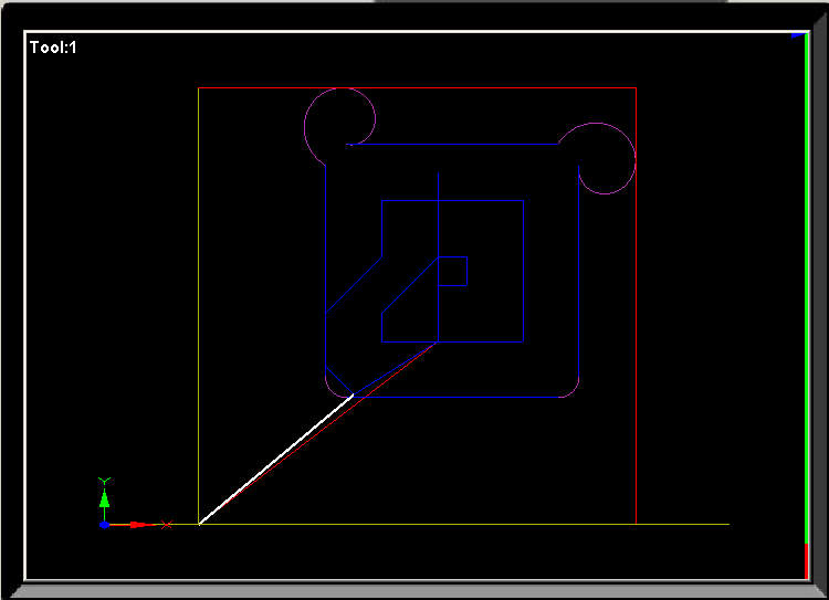

Zkus tohle

Tak řešení je jednoduché, teda aspoň u mne, CONFIG - GENERAL CONFIG a položka IJ MODE (pokud otevíráš soubor čtverec) přepnout na INC a oblouky jsou tak jak mají být a pokud tvůj soubor FM1 tak zas přepnout na ABSOLUTE.

Zkus poklepat na post - Úpravy - CNC-info - Slova-1 a zkontroluj jestli nemáš zatrženy sloupce UNS_V pro ARC-X, ARC-Y, ARC-Z.
Pro přesnost zatržítka tam být nemají.

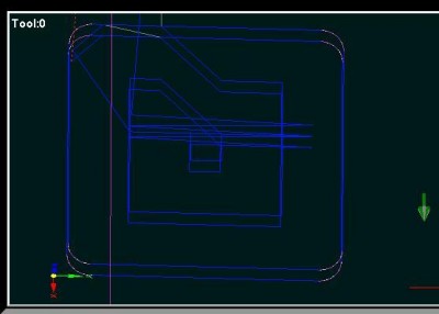

Ahoj, prosim pomozte mi nekdo znalej FeatureCAMu. Nedari se mi ... Mam tu 3D model pro cast energetickeho retezu (nekde tu na foru je predloha). Frezovat bych chtel s 3mm dvoubitou SK frezou do 3mm tlusteho plastu. Bohuzel se v tom pachtim uz treti den a nic normalniho mi z toho neleze. Pokud by mi nekdo udelal *.fm soubor byl bych stastnej clovek.
Dekuji, Radek
Dekuji, Radek

Tuším, že od verze 15 to už jde dát do všech rohů. Ve vlastnostech feature můžeš dát i vnitřní rohy i tuším že 2 - 3 typy. Neměl jsem to otevřený už nějakej týden. Ale je to až na poslední záložce. Ale jde to samozřejmě jen u dvousoých řezů. Jestli to ve tvojí verzi není, tak si stáhni poslední český featurecam tady: http://www.delcam.cz/produkty/featureca ... feaurecam/mrchar píše:Kdyz chci vyfrezovat vnitrni uhel tak mi ve vnitrnim rohu na vyrobku zustane material v zavislosti na velikosti radiusu nastroje. Jde nejak jednoduse ve vyse jmenovanem softu zmenit drahu nastroje tak aby zajel hloubeji do rohu vyrobku aby pote neprekazel radius po nastroji?
