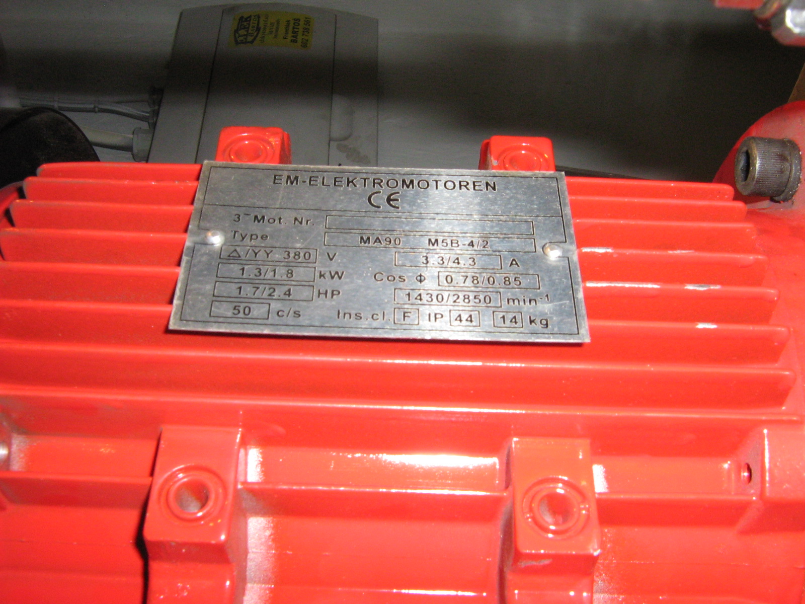

koupil jsem frekvenční měnič na moji frézku chci to zapojit a ono ejhle- nějak to nefunguje. až pak jsem si všiml že je na štítku trojuhelník/hvězda hvězda. nevíte někdo jak jsou v takovem motoru zapojená vinutí ??

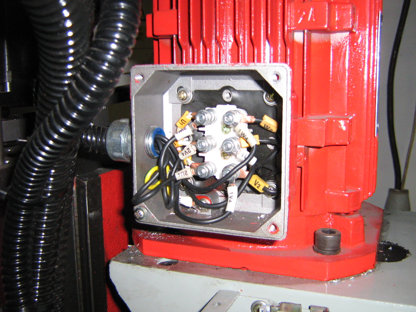

Foto motorovýho štítku by nebylo? A pokud to jde i svorkovnice. :idea: :D

foto štitku a svorkovnice.

jsem to zapojil dneska jenom jako klasický motor a malem mi shořel :evil: naštěstí jsem měl nastavenou tepelnou ochranu a jenom trošku zasmrděl :evil: byl tam i listeček u te svorkovnice a tam bylo nakreslené klasické zapojení. nešlo mi do hlavy jak to asi funguje jenom do Y /D .

ještě se zeptám.... podle obrazku 4 od Rase je tam 1 až 6 označení svorek, ja tam mám
U1 ,V1 ,W1 , U2, V2,W2 . Co je jednička atd.

v podstatě strašně jednoduchý, zapojíš tři fáze na jednu stranu svorek 1,3,5 a točí se to pomalu, druhé svorky jsou naprázdno 2,4,6 pokud ty svorky 2,4,6 spojíš točí se rychle, hlavně nikam necpi zem jinak to shoří

tak zapojeno a funguje. při 100 Hz mi už ale začne vibrovat vřeteno. jenom malinko ale vibruje. takže max 80Hz cca 5000 otaček. :cry: myslel jsem že se dostanu alespoň na 6500. škoda no.. kolik otaček je tak idealnich pro trojku frezu dvoubřitou?
