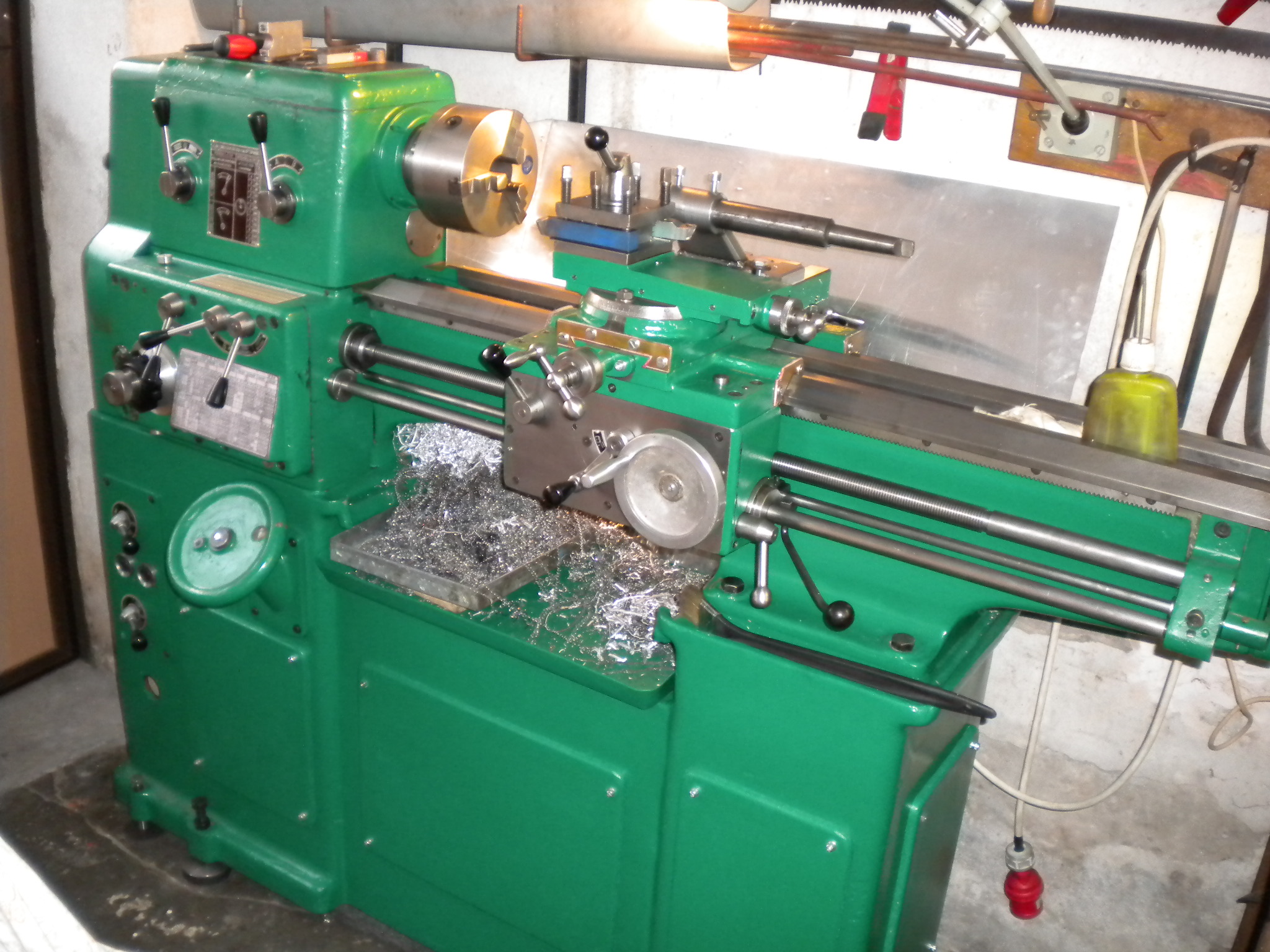

13. 12. 2012, 5:31
Opraveno, složeno, zprovozněno, ustaveno. Soustruh je téměř hotov, chybí ještě kobyla která je u kamaráda. Práce na něm bylo požehnaně, došlo i na výrobu ozubených kol a shánění dílů z Maďarska. Mašina funguje parádně takže zatím spokojenost.
tom ltr
Příspěvky: 160
Registrován: 16. 12. 2011, 6:59
Bydliště: nymburk
13. 12. 2012, 8:47
Pěkná práce jako vždy... nějaký fotky z průběhu prací??
martyxxx
Příspěvky: 191
Registrován: 16. 10. 2008, 9:19
14. 12. 2012, 7:30
Paráda, jako nový!
