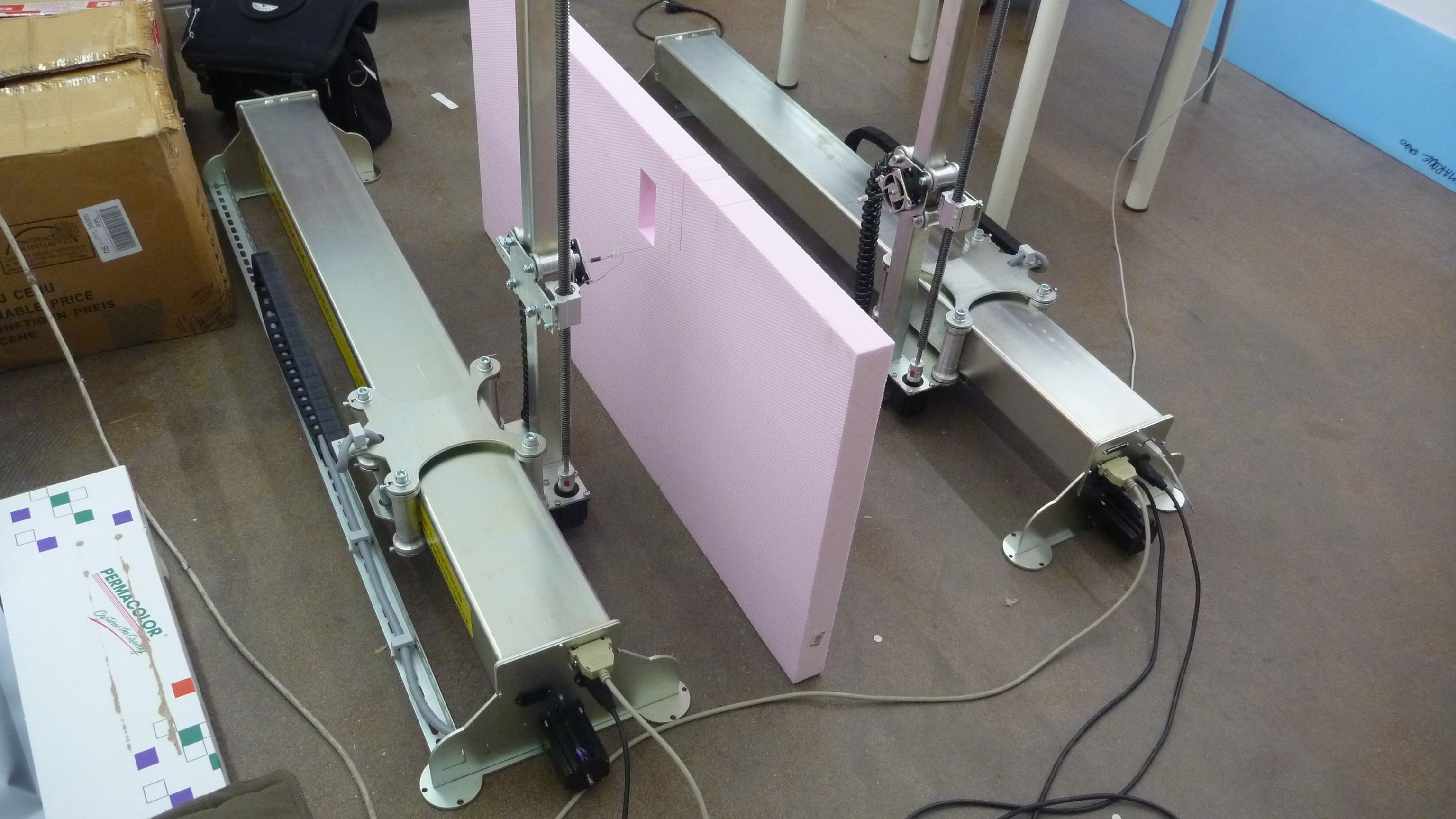

Zdravím Vás,
nemá někdo zkušenosti s řezáním křídel letadel odporovým drátem z polystyrénu, ale tak, že jedna strana řeže jiný tvar jako ta druhá? Je jasné, že musí být vyřešené jiné předepnutí drátu, než pružiny, protože v některých případech budu potřebovat vytažení drátu i několik cm. To jsem vyřešil motorem s planetovou převodovkou a bubínkem o poměrně velkém průměru, kde bubínek je spojený s motorem kluznou spojkou. Jde mi o samotný MACH, zvládá až 6 os, čili mě stačí 4 osy, v tom nevidím problém, ovšem neumím si představit, jak probíhá export dat, z ceho musím exportovat, jak postupovat ... Děkuji za informace. Za informace vedoucí k cíli jsem ochoten se i nějak odměnit :-) René

Díky, ale to je 2D řezačka, ty běžně vyrábím, jenže nyní potřebuji právě rozchodit mou řezačku na pomyslné 3D, přiložím fotky mého stroje i s odkazem na video

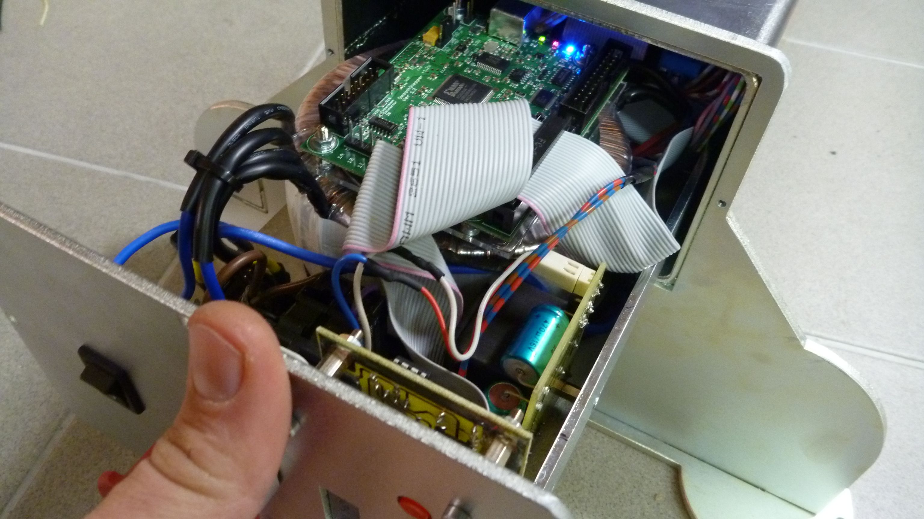

Pro představu přikladam pár fotek mého stroje:
Video naleznete zde:
http://www.youtube.com/watch?v=ldCGZWUh ... R2ECltTtCA" onclick="window.open(this.href);return false;
