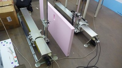

nemá někdo zkušenosti s řezáním křídel letadel odporovým drátem z polystyrénu, ale tak, že jedna strana řeže jiný tvar jako ta druhá? Je jasné, že musí být vyřešené jiné předepnutí drátu, než pružiny, protože v některých případech budu potřebovat vytažení drátu i několik cm. To jsem vyřešil motorem s planetovou převodovkou a bubínkem o poměrně velkém průměru, kde bubínek je spojený s motorem kluznou spojkou. Jde mi o samotný MACH, zvládá až 6 os, čili mě stačí 4 osy, v tom nevidím problém, ovšem neumím si představit, jak probíhá export dat, z ceho musím exportovat, jak postupovat ... Děkuji za informace. Za informace vedoucí k cíli jsem ochoten se i nějak odměnit

Díky, ale to je 2D řezačka, ty běžně vyrábím, jenže nyní potřebuji právě rozchodit mou řezačku na pomyslné 3D, přiložím fotky mého stroje i s odkazem na video

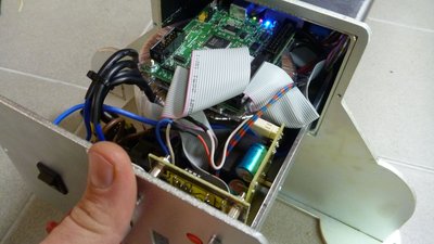

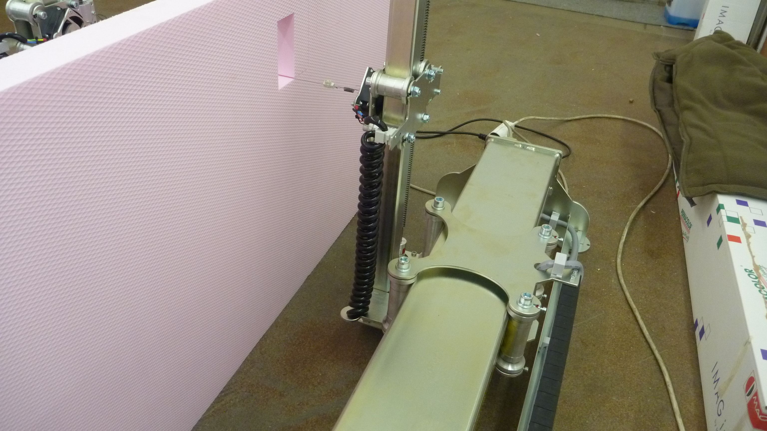

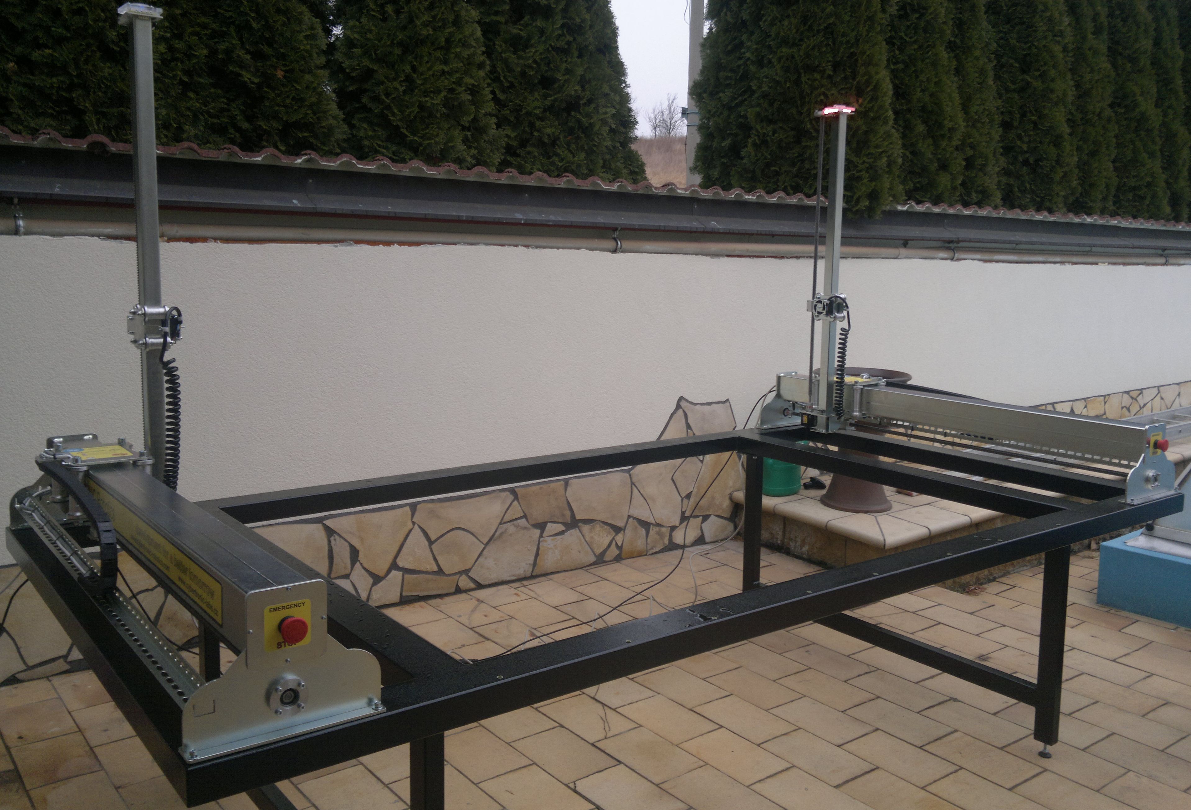

Pro představu přikladam pár fotek mého stroje:

Děkuji Všem, nicméně našel jsem českou firmu v Břeclavě, což je kousek. Nabízí SW, jako přímou náhradu machu, generuje přímo STEP DIR a má specializaci pro řezačky polystyrénu. Poptal jsem cenu. Odkaz zde :
