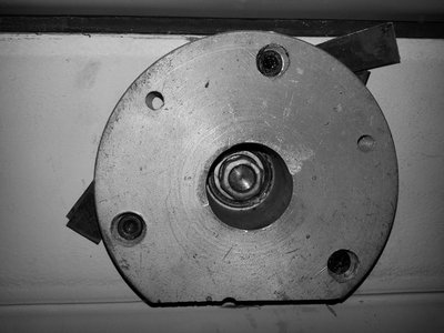

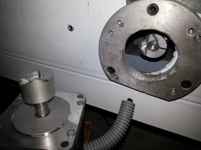

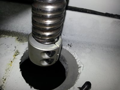

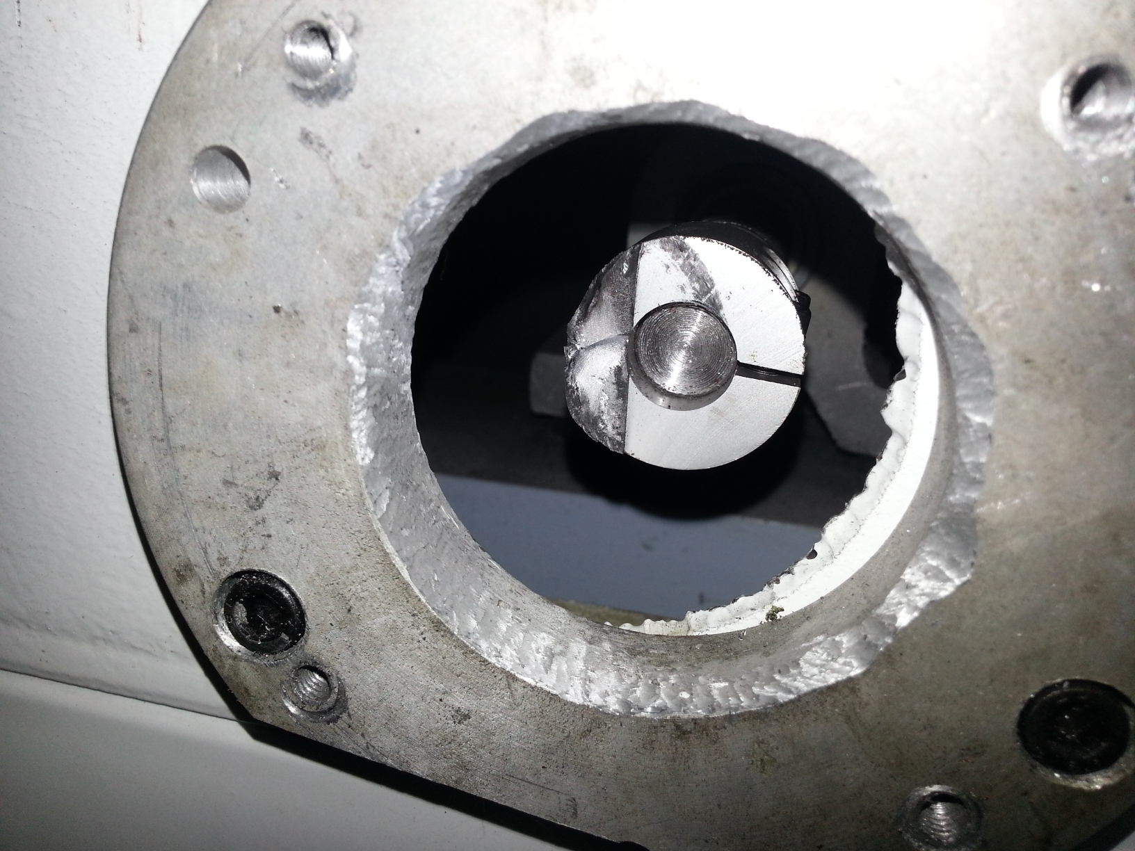

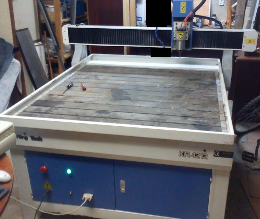

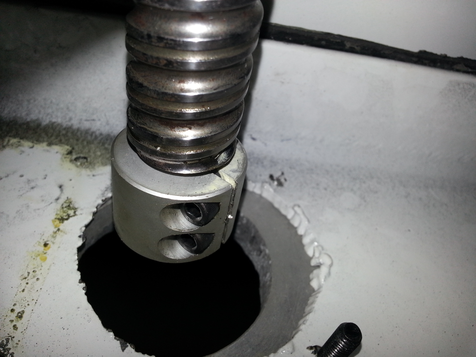

Už cca 2 roky som "túžil" po cnc frézke. Chcel som si ju postaviť, no nedisponujem nijakou možnosťou výroby jednotlivých dielov, tak som si cez inet nakupoval vedenia, guličkové skrutky a matice, motory, drivery - také i onaké.... Až som zistil, že peňazí už v tom mám dosť, no výsledok diskutabilný, t.j. žiadny. Študoval som problematiku na internete a hlavne tu, na tomto fóre. Na Vašich príkladoch, pokusoch i finálnych strojoch. Nepotreboval som cnc frézku na nijakú produkčnú činnosť, len ako hobby. Takže po nakreslení cca 30 variant a zjavnej neschopnosti to samostatne nejako fyzicky zrealizovať som sa rozhodol, že si nejakú cnc frezku kúpim hotovú. Našiel som inzerát na bazos-i. Ukecal som manželku, požičal si, zadĺžil sa... Kúpil som ju cca pred pol rokom - vid foto. Radosť nekonečná.... :-) Opäť učenie... Taký program, hentaký program... Ďalšie peniaze. Klieštiny, nástroje, úpinky.... Manželka na mrtvicu, no... Tešila sa so mnou z každej mojej vyrobenej drevenej hračky, figúrky,... Zbieral som po sídlisku vyhodené nábytky, kredencové dvierka a na tom sa učil, vyrábal, :-) Poznáte to... Stále som dumal, čo vyrobiť, ako na reliéfy, ako nastavovať výšku nástroja, atď.... Dva krát sa mi stalo, že stroj zblbol... Uprostred práce začal nekoordinovane behať. Zlámal frézu, vylámal obrobok. Na šťastie všetko som zatiaľ robil v dreve. A včera tak isto... Ľahučký obrobok - dve drážky, jedna diera a obrys do hlbky 18mm. Naraz to opäť zblblo... Rachot, "blúdivé pohyby"... Stále som nechápal, čo tomu je, no tentokrát sa z neho ozývali čudné zvuky i pri pohybe "na voľno". Pozrel som pohon Y-ovej osy. Zlomená pružná spojka. OK... Stane sa... Záležitosť za 10 Eur, no... Aké bolo moje prekvapenie keď som to rozobral... Neviem, či sa v tomto prípade dá hovoriť o "uložení". Motor bol pripojený na guličkovú, posuvovú skrutku priamo, len cez pružnú hliníkovú spojku. Nijaký domček, nijaké zaistenie proti pohybu, nijaké ložisko!!! Nie že kosouhle ložiská, ale úplne nič. Vyhlodaná diera do rámu stroja, zrejme vrtaním po obvode (vid obrazky), na tom nejaký medzikus, v ktorom je uchytený krokový motor - otvor tiež vyhlodaný. A tento medzikus je popodkladaný malými plechmi, zrejme v úmysle "nejako to vystrediť so skrutkou a hriadeľom motora" Druhý koniec skrutky je uložený v guličkovom ložisku, ktoré je priskrutkované maticou a je to uložené v nejakom kvázi domci. Predpokladám, že je len otázkou času, keď tú spojku nahradím novou, kedy sa celý problém zopakuje. Napadlo ma, že teda... Vymením guličkovú skrutku za dlhšiu, s osadeniami pre ložiská, ako sa patrí, a doplním domčeky pre ne, no... Cena novej skrutky, dĺžka 1600mm, s opracovaním koncov, maticou, domcami cca 500 - 550 Eur. Žiadna značka, iba čína. Problém je ten, že dlžka opracovaného konca skrutky, je len 18mm, čo je málo pre ložiská a pripojenie spojky. Okrem toho sa bojím odmontovať maticu, aby sa mi nevysypali z nej guličky. Opracovať ten koniec sa asi nedá aj s nasunutou maticou, či?
Otázka:
Čo s tým?
- Kúpiť novú spojku, namontovať ju a nechať to konštrukčne tak, ako to je? ... a čakať kedy znova!?
- Vymontovať guličkovú skrutku a dať opracovať koniec? Kúpiť ložiská i domček. Skráti sa pojazd, ale to je detail, ktorý nevadí. Čo s maticou? Ako ju dať dole, aby som nemal problémy s guličkami v koberci? Ako to potom celé namontovať tak, aby to bolo v osy?
- Nová, dlhšia guličková skrutka? Problém so "súosením" asi ostáva tiež...???
A prosím... Reakcie typu... "Mal si sa pozrieť, ako to je urobené." pre mňa nie sú riešením. Predsa nie je možné kupovať iba to, čomu dokonale rozumiem. Ani mobil do detailov konštrukčne neovládam a kupujem ho. Ospravedlňujem sa za "vyplakávanie" a želám pekný deň.

udělal bych díl kterým bych si prodloužil kuličkový šroub , místo té strašné příruby bych dal ložiskový domek a zaněj přez spojku motor

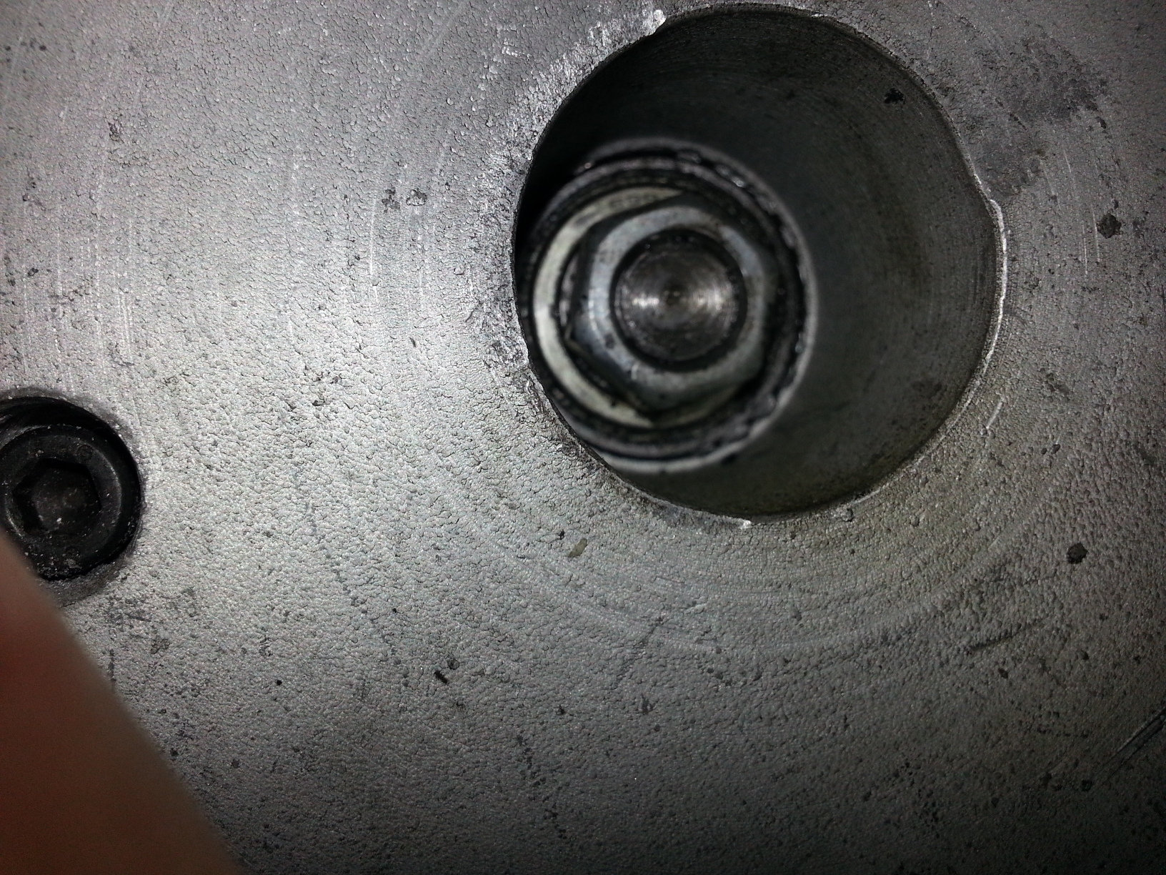

jak je to udělaný na druhý straně? je tam nějaký axiální uchycení a nebo to celé axiální zachycení dělala spojka s ložiskem motoru?

Možná by to šlo i jednodušeji (ale není to tak čisté řešení, jak radí Packa...)
Vyfoť ten druhý konec šroubu s ložiskem. Tam by se tomu možná dalo pomoct výměnou lož.domku, který by šroub axiálně zajistil (pokud je na šroubu závit).
Pak by k motoru šla dát pružná spojka s polyuretanem, místo puvodní pevné. V každém případě je potřeba seřídit kul. šroub souose s pojezdem!!
Je to evidentně hrubě šikmo mimo osu a proto se to ukroutilo.
Takhle špatně uloženej šroub nebude mít dlouhou výdrž, nehledě na možné ztráty kroku při příčení v koncových polohách pojezdu.

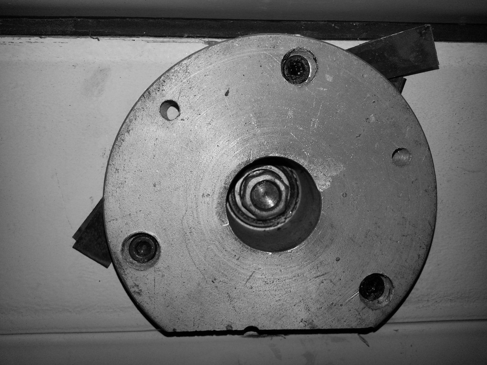

Momentalne som v práci a nie pri frezke, takže foto uloženia druhého konca nemám, ale, čo si pamätám, tak je ten koniec v ložisku a to ložisko je prikrútené maticou. Ten domček, v ktorom je to uložené je taký istý "ohlodaný" medzikus, ako ten, v ktorom bol uchytený krokový motor. Inak, pozeral som u číňanov spojky a našiel som jednu 14mm - 15mm s takým tým červeným stredom (t.j. nejaká umelá hmota, nie ako táto, čo tam bola celá z Al). Chcel by som sa opýtať, či táto spojka by bola vhodná, keďže sa uchytáva z oboch koncov len jednou skrutkou - nie ako tá pôvodná, ktorá mala 2 skrutky z každej strany. Neviem, či to nebude "šmýkať". Udrží to i jedna skrutka, aby to neprešmykovalo?

pokud se spojka přitahuje jen jedním šroubem a stahuje to oba dva průměry tak to asi nebude pružná, ale pevná spojka, dej odkaz..
pokud je druhá strana uchycena axiálně tak tam dej klidně zase spojku změř si jak je to moc vyosené a nesouosé a podle toho vyber.. tahle co tam je moc velké výklony nesnese, a proto to asi prasklo, spojky s těma plastovejma kostkama nebo vlnovcové snesou víc, tenhle parametr udává každej rozumnej výrobce, např vyosení 0,5mm nesouosost 3st
ideálně to samozřejmě srovnat tak aby to běželo, nicméně když to je udělané tak jak je tak to asi moc nepůjde..
a pokud tam není axiální uchycení tak to musíš předělat celý..

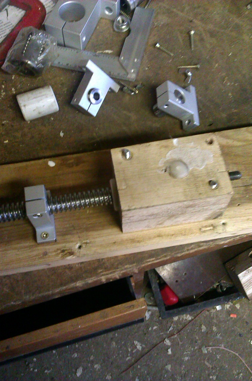

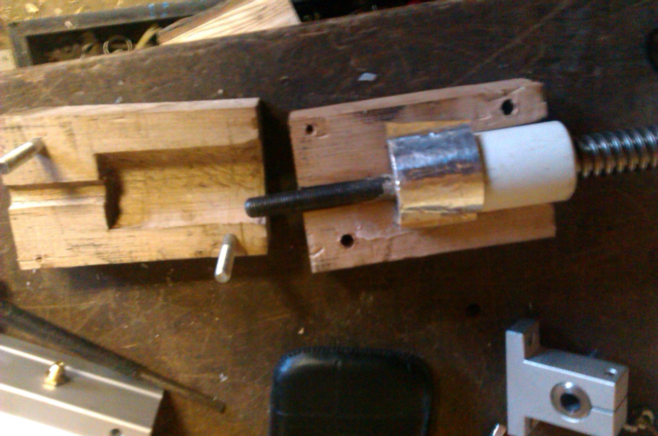

Keďže neoplývam bohatstvom riešim to dostupnými prostriedkami. Mám sice trapez ale spôsob použitia môže byť rovnaky. Najskôr som si urobil pripravok na presné vyosenie šrub a hriadel priemer 8 mm. Celé som to zafixoval v prípravku . Koniec trapezu som zasunul do drevenej formy a z druheho konca som zasunul hriadel . Do hriadelky ako aj do trapezu som urobil zárez . Celé som to zalial dentacrylom. Ako hriadelku som použil osku z predneho kolesa bicykla. Z naboja kolesa som vybral ložiskové telesa. trakže spolu s guličkami tvoria obojstranné axiálne ložisko. Týmto spôsobom sa dá presne vymedziť vôľu ložiska.
Ešte spôsob výroby formy. Forma je vyrobená z dreva. Ako separátor som použil vosk rozpustený v benzíne.Forma je vyložená alobalom čim nedochádza k prilepeniu odliatku ku forme. V prípade, že bude potrebné môžem doložiť foto celkového postupu. Nechcem zahltiť vlákno možno nežiaducimi fotkami.

Nevedko - ak som to spravne pochopil, uvadzate navod, ako "nadpojit" vodiacu (gulickovu) skrutku, ano?
Pripájam foto druheho konca gulickovej skrutky.

nevedkosenior
Příspěvky: 120
Registrován: 13. 1. 2009, 8:31
Bydliště: Stará Ľubovna
30. 10. 2012, 7:23
po otvorení formy
...nikto učený z neba nespadol, keď spadol tak sa zabil ...
nevedkosenior
Příspěvky: 120
30. 10. 2012, 7:25
zalievanie do formy
