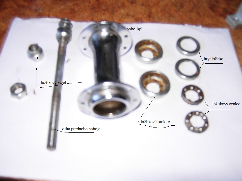

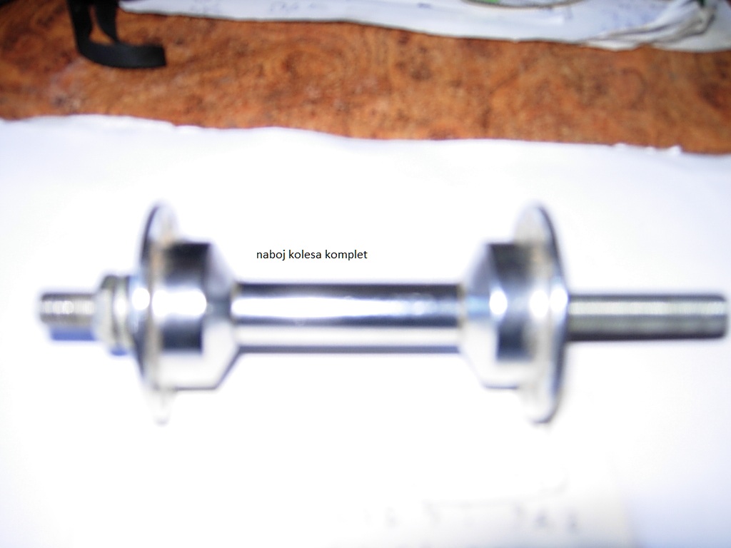

pokusim sa dodať dalšie foto naboj kolesa z bicykla

Příspěvek 30. 10. 2012, 2:15
naboj z ktoréhobudeme potrebovať všetko okrem telesa

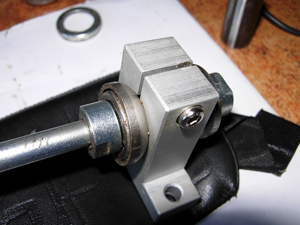

Příspěvek 30. 10. 2012, 2:31
Uloženie trapezu v bočnici. Ja som to poskladal len ako návod . Presný postup je taký, že v bočnici stroja urobíme zahlbenie do ktorého osadíme ložiskový tanier, tak isto osadíme druhý ložiskový tanier z druhej strany. Doťahovaním ložiskového kužela vymedzime axiálnu vôľu. Na zaistenie použijeme kontramatku. Vrátim sa ešte k vyoseniu pri nadstavovaní trapezu.
Ja som použil na zhotovenie prípravku SK 16 horizontálna podpora / CNC shop/. Do dvoch podpier som uchytil trapez fí 16. Osku z bicykla priemer 8 som dal do vložky kde s tromi červíkmi možem regulovať umiestnenie tak aby bolo rovno v strede, čo sa dá skontrolovať pootočením trapezu ako aj pootočením osky. Treba sa pohrať ale ide to na dostatočnú presnosť vyhovujúcu pre hobby.

Příspěvek 30. 10. 2012, 3:03
ešte ku presnosti. Všetko zaleži od poctivosti práce. Pokiaľ niekto vlastní brusku na guľato a da si zaležať tak to je najpresnejšie. Ja som uviedol amaterské postupy , ktoré sa mi osvedčili. Keď máte koniec gul.šrubu opracovaný presne a nadstavec-nadpojenie sa urobí presne tak vyosenie bude minimálne. V tomto prípade bude aj uloženie šrubu na druhej strane v pohode.
