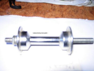

pokusim sa dodať dalšie foto naboj kolesa z bicykla

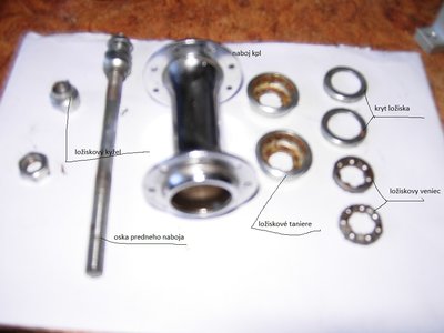

naboj z ktoréhobudeme potrebovať všetko okrem telesa

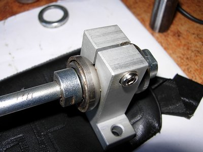

Uloženie trapezu v bočnici. Ja som to poskladal len ako návod . Presný postup je taký, že v bočnici stroja urobíme zahlbenie do ktorého osadíme ložiskový tanier, tak isto osadíme druhý ložiskový tanier z druhej strany. Doťahovaním ložiskového kužela vymedzime axiálnu vôľu. Na zaistenie použijeme kontramatku. Vrátim sa ešte k vyoseniu pri nadstavovaní trapezu.
Ja som použil na zhotovenie prípravku SK 16 horizontálna podpora / CNC shop/. Do dvoch podpier som uchytil trapez fí 16. Osku z bicykla priemer 8 som dal do vložky kde s tromi červíkmi možem regulovať umiestnenie tak aby bolo rovno v strede, čo sa dá skontrolovať pootočením trapezu ako aj pootočením osky. Treba sa pohrať ale ide to na dostatočnú presnosť vyhovujúcu pre hobby.

ešte ku presnosti. Všetko zaleži od poctivosti práce. Pokiaľ niekto vlastní brusku na guľato a da si zaležať tak to je najpresnejšie. Ja som uviedol amaterské postupy , ktoré sa mi osvedčili. Keď máte koniec gul.šrubu opracovaný presne a nadstavec-nadpojenie sa urobí presne tak vyosenie bude minimálne. V tomto prípade bude aj uloženie šrubu na druhej strane v pohode.
