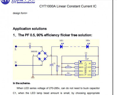

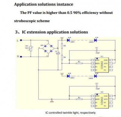

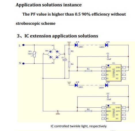

t256 píše: 5. 9. 2022, 1:42 Blikaji vsechny stejne, spatne ses dival. Jedine snad kdyby mely nektere jednoceste usmerneni, ty by blikaly vic. Ty obvody jsou vsechno na jedno brdo, vicemene jen omezuji proud ledkou jako kdyby se pred ni dal odpor nebo spis zenerka, do led chipu jde porad nefiltrovane napeti.
Ktere konkretne IC mas na mysli?
Psal jsem, ze ne vsechny museji "blikat silene", jak bylo zmineno a tim jsem si jisty. Ten rozdil je videt jasne na kamere - ty dobre typy se projevuji podobne jako obyc zarivky, ty spatne blikaji jak stroboskop. Predelaval jsem kvuli tomu 12ks stropnich svitidel v dilne prave z FSTM na ty DOB 6040 A.
t256 píše: Hlavni potiz je, ze tyhle chipy regulujici proud led nejsou shopny spravne fungovat s vyfiltrovanym napetim.
Uz i prastare cinske CYT1000A (stejne jako treba 1008AE vcetne tandemove aplikace) maji v datasheetu zapojeni s filtracnim elytem a vybijecim odporem na vstupu za Graetzem viz obr. Je ale fakt, ze v tom pripade je pak nutne prepocitat hodnoty tech stavecich odporu a taky lip chladit. A taky vetsina "Aliexpress low cost modulu" byla navrzena bez takove filtrace... nicmene treba u drazsich hotovych zarovek do patice to takto funguje a neblikaji.
