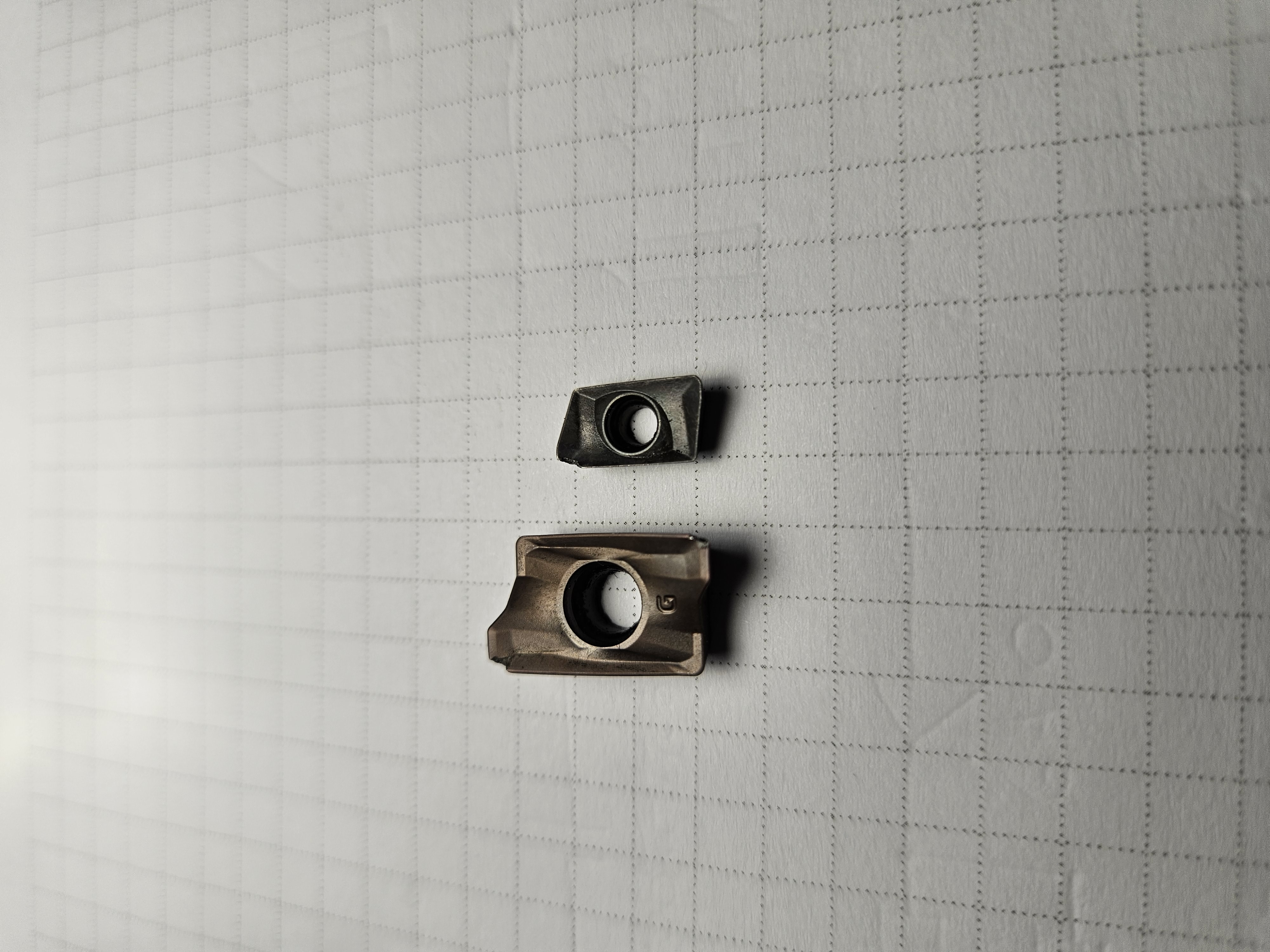

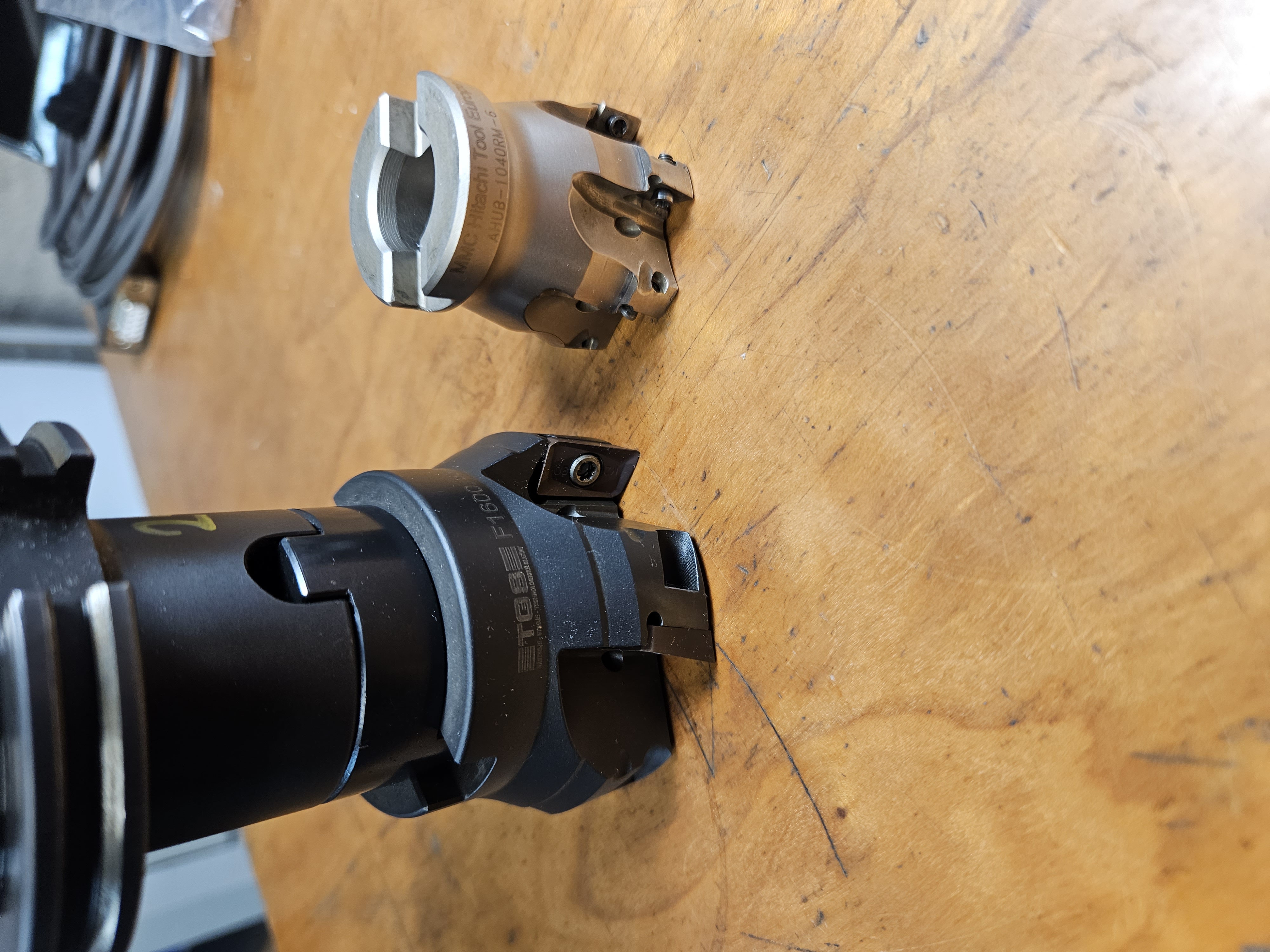

Ahoj
zase potřebuju radu, dostal jsem dvě plátkové hlavičky, použité a asi pro seriovku už nevhodné, ale po očištění, vyndání zalomených šroubků, mi budou stačit. Do malé Hitachi jsem plátky objevil, japonec byl inteligentní a na ní to napsal. Větší TGS F1600.63.N22.40.Z5.C CH nemůžu nikde dohledat, teda stáhne se mi tabulka s tisícem destiček ale prd vím... Nevíte co to může být za plátky a kde koupit? Ali mi samo stačí. Děkuji

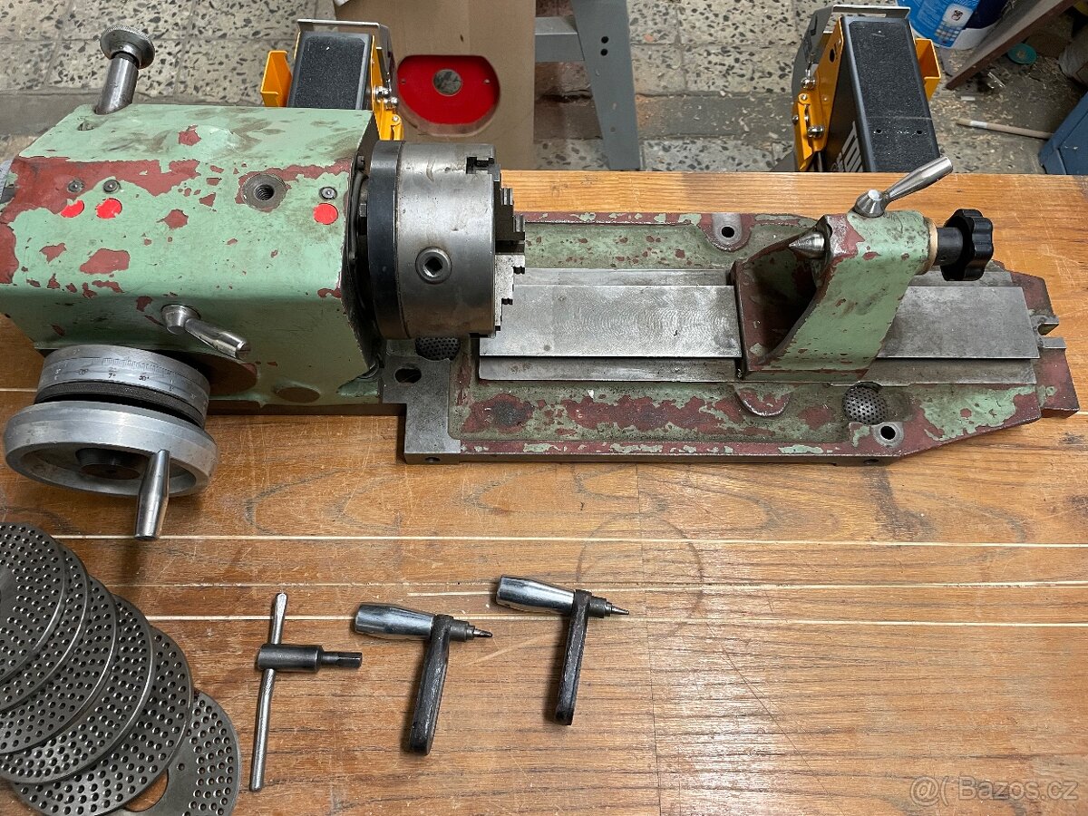

Ahoj kamarádi
co je to za děličku, nikdy jsem ji neviděl, Vypadá na tosáckou... Díky

to jsi koupil ? .. jinak že by dělici nastavec.. už se to tu resilo ...(pokud je to ono)

To nebude ono, ale zajímá mě to, je to na bazoši. Vypadá to jako dělička bez náhonu...

Velmi správně, není to ono.Je to obyčejná dělička bez náhonu.
Přidělává se takhle přímo na stůl-resp. nikdy jsem ji neviděl s podstavcem.Dělička k Fn32/40-takhle bývá značená,ta se strojním pohonem má ten vřeteník plnej převodů a zvenku dvě páky navíc.

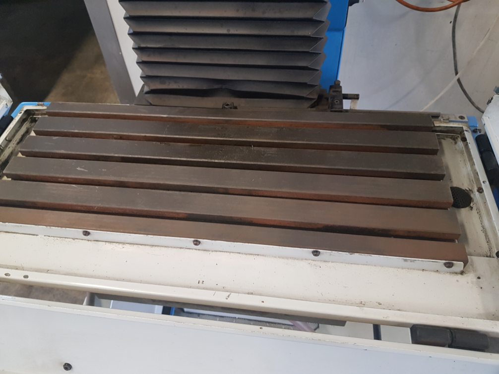

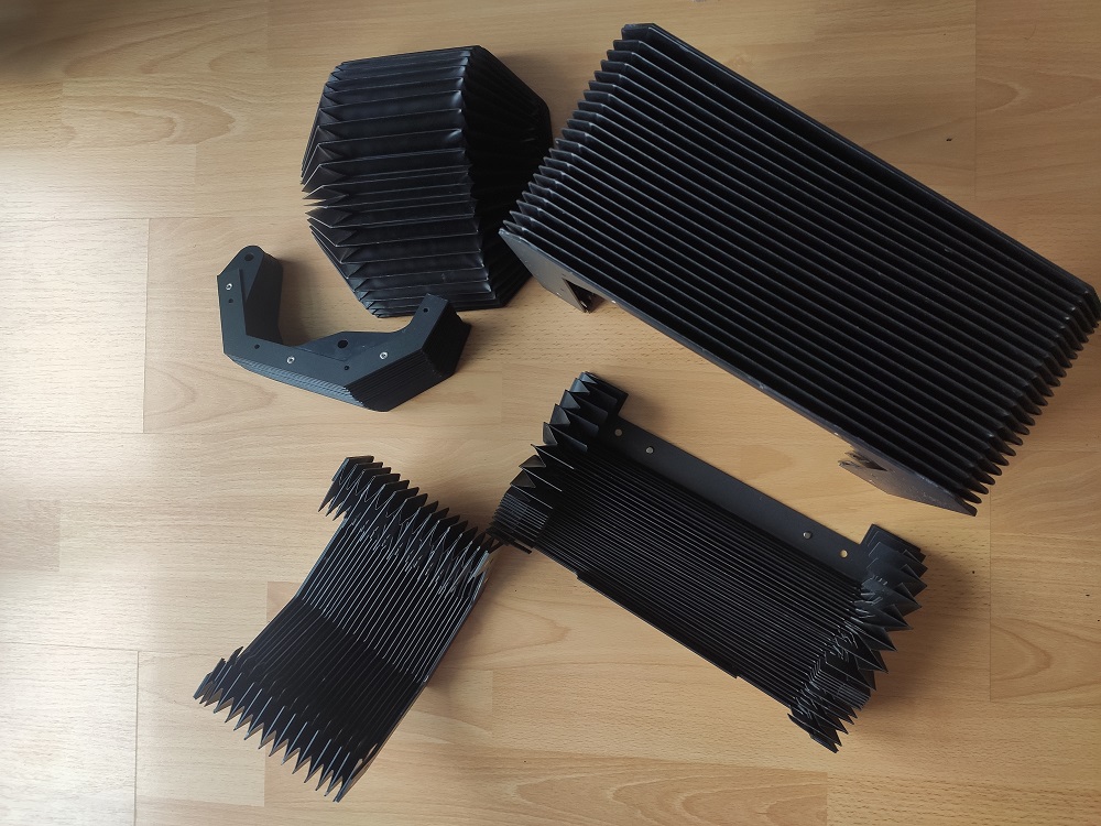

Ahoj kamarádi
tak moje fenka má po skoro roce spodní kalhotky :D Je to z Reka, no originální výroba ( horní měch) je asi tak o stovky procent kvalitnější :mrgreen: Vlastní sklady, plechy, dráty jsou celkem ok, to je udělané hezky, ale druky co ho nahoře drží a snýtování je holá tragedie :!:
Dělalo to hovado, jinak se to nedá říct, které tohle nikdy nedělalo, ani nevidělo dělat. Zkřivené, neutažené nýty, místo toho velké kladivo a velká síla, že to nešlo nacvaknout se ani nedivím. Posunout druk o dva milimetry mimo je fakt síla :shock:
No rozebrat, odvrtat všechny nýty, pak je odbrousit, protož se samo vyboulily do plechu, srovnat plech, srovnat díry, no a celé dát znovu dohromady.
Ale konečně je komplet, mám velkou radost :D
gaminn
Příspěvky: 1012
Příspěvek 2. 8. 2023, 8:38
Tak to je vidět, že Čína nás za chvíli sežere :) Já objednával 3 sady měchů na svoji FN32 a pro další 2 lidi tady z fóra v Číně a musím teda říct, že s kvalitou ani jednou, až na nějaké drobnosti jako posunutý nýtek, nebyl problém. A to za zhruba třetinovou cenu oproti Reku.
A jinak samozřejmě nádherný stroj, gratuluji.

Ahoj jak jsi to objednával? Výkresová dokumentace, vzorek...
Těžko budou mít v shopu měchy na české mašinky :lol:
Teda ne že bych to teď potřeboval, ale info se může hodit i istatním, díky

No, nemají :) Je nutné dodat výkres. Dráty jsou nahrazeny plastovými lamelami. Objednával jsem na Alibabě, název výrobce Veltok.

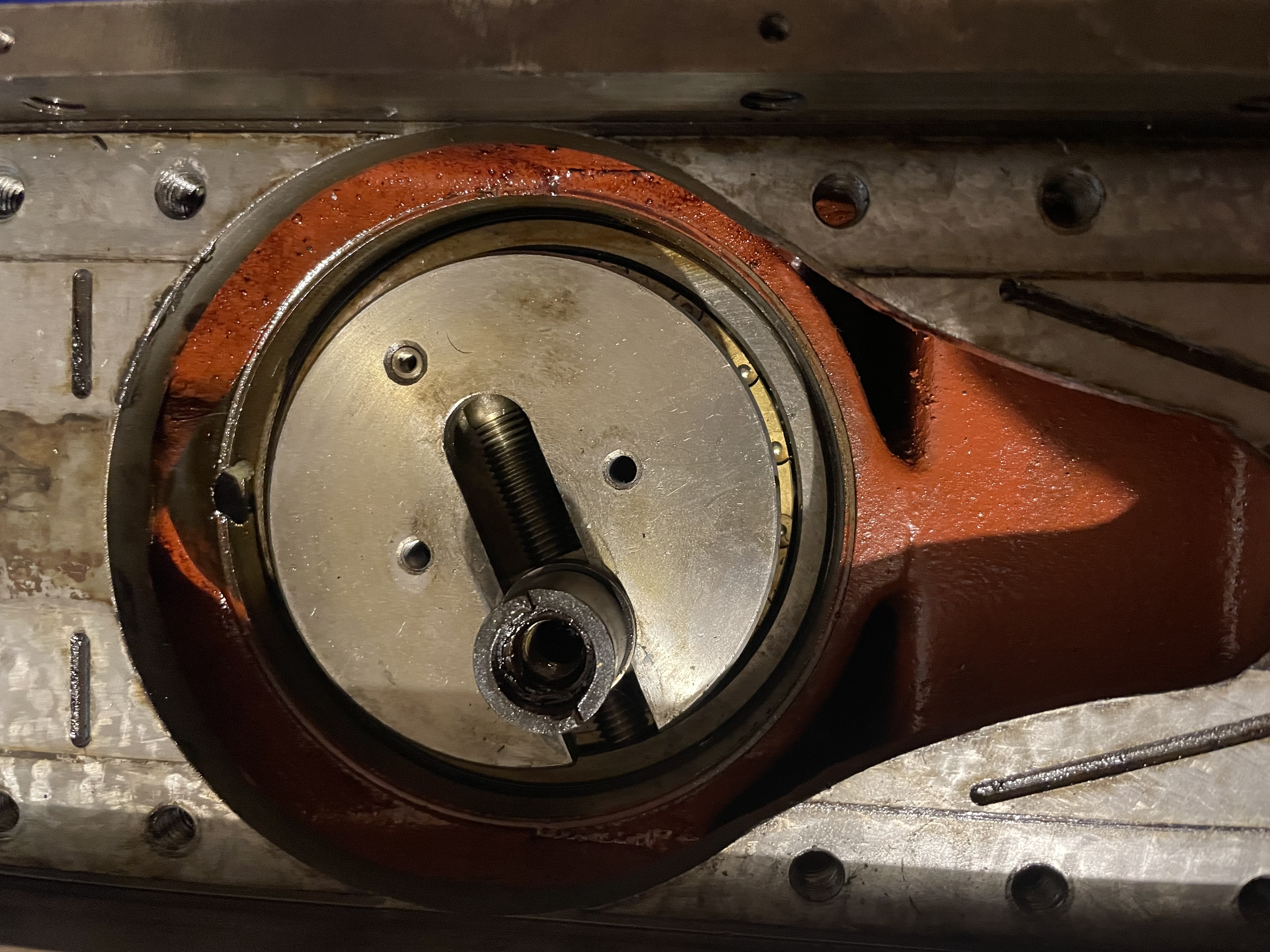

Ahoj podařilo se mi sehnat obrážecí hlavu ještě zapatlanou v konzervaci. Rozhodl jsem se tedy pro rozborku a důsledné vyčištění. Dostal jsem se však pro mne do slepé uličky s nevím jak dál.
Ze předu jsem sundal příložky, smykadlo a ojnici. Stav po sundání viz foto. Ze zadní strany jsem pouze sundal plechový kryt ložiska a ségrovky u ložiska.
Nedokázal by mne někdo nasměrovat? Případně i výkres by nebyl k zahození.

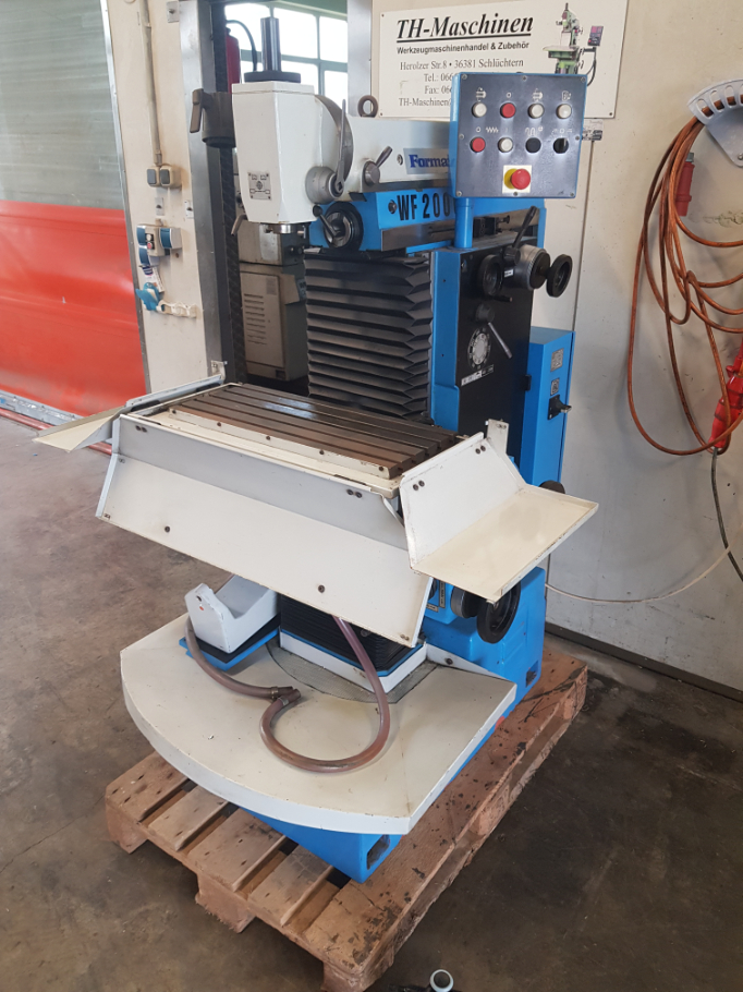

Snová utopie se stala realitou. Po 23 letech repatriována zpět do vlasti. Nepoužitá a tudíž nikým nezrasovaná FN20 !
