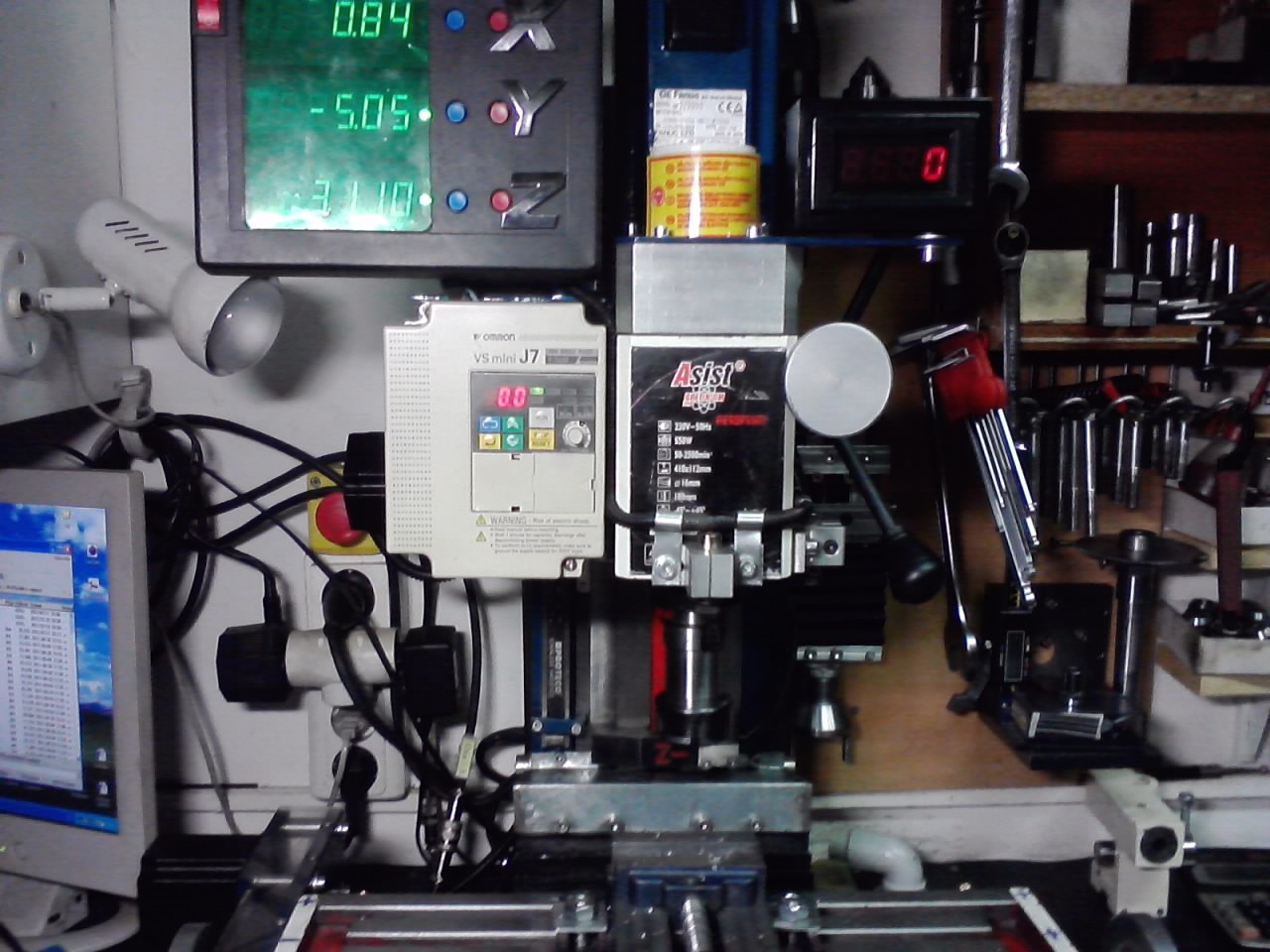

Thomeeque píše:..případně jaké jsou zkušenosti u vašich konfigurací (potraviny, Michal Prokop, Kvako..) s odstupem času? Dík, T.
Taky spokojenost, ze začátku byly problémy ale asi bych už neměnil. Měnič sice nemá vektor.řízení ale zatím to fachá fakt dobře. To co teď ubírám bych dříve neudělal, sice zvažuji do budoucna vyměnit měnič za vektorové a to jen proto, když nechám běžet servo něco kolem 20 Hz (300ot/min.) někdy začne hlásit chybu, ale většinou jedu od 100Hz do max. 133Hz
Mluvím o servu na frézce, na soustruhu bych musel mít daleko silnější.
Mrkni na mé nastavení měniče k servu.
Nastavení Měniče.xls
(126 KiB) Staženo 757 x

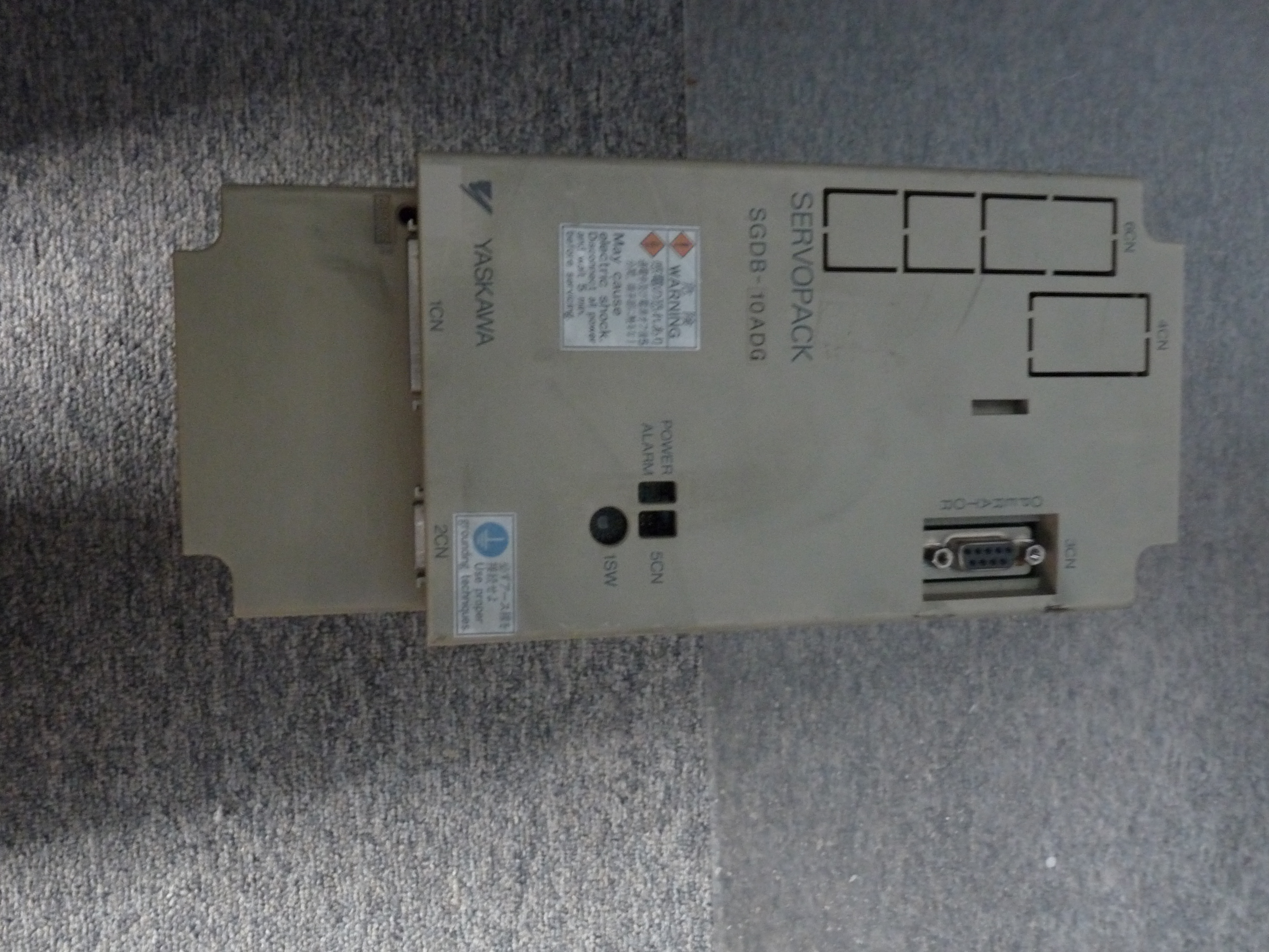

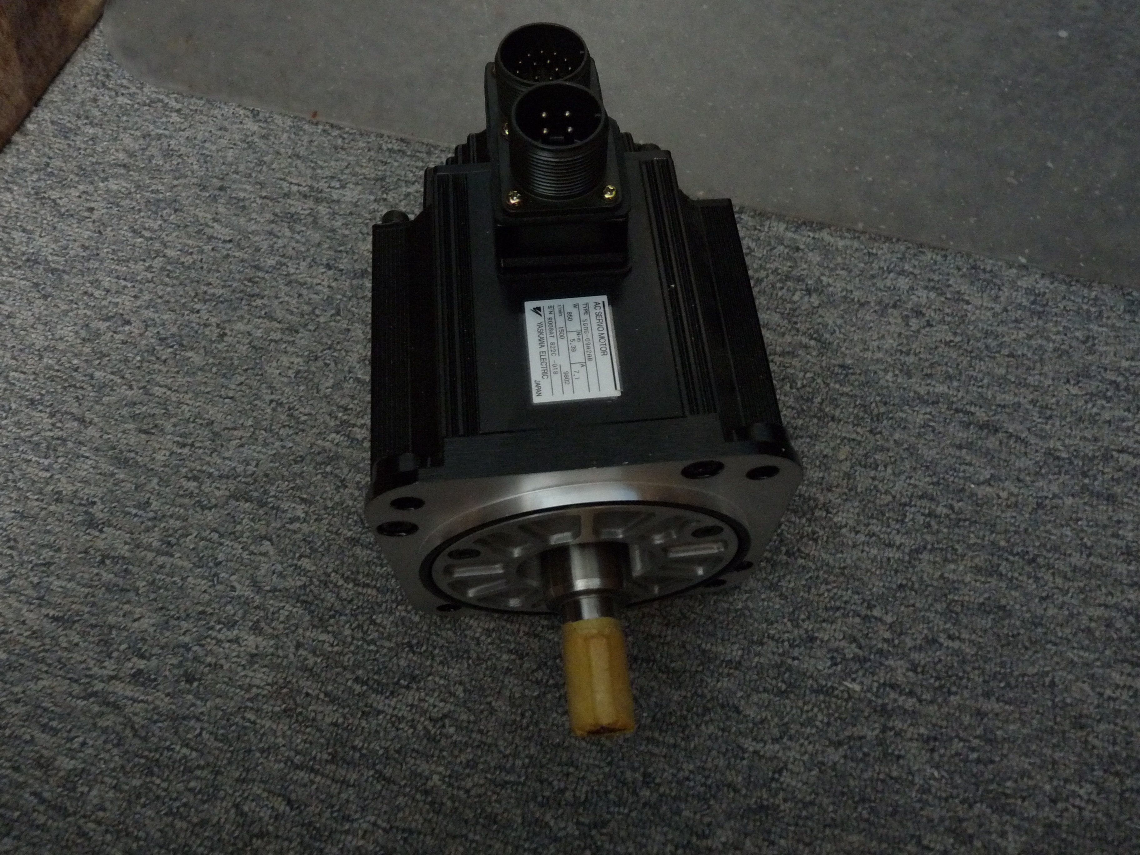

Ahoj všichni. Taky mě začíná lákat stavba cncéčka. Chtěl bych pro začátek postavit nějakou menší frézku. Mám k dispozici dva servomotory YASKAWA 850W včetně servoměničů YASKAWA SGDB-10ADG, což je pro moji potřebu příliš velký výkon. Pokud by někdo měl zájem tak jsou k dispozici. V úvahu přichází také výměna za krok.motory + nějaké mechanické díly ( lin.vedení a pod.)
Příspěvky: 9511
11. 8. 2013, 8:42
Ahoj, někdo se určitě najde, ale dej to do sekce Prodej, tady je to off-topic.
