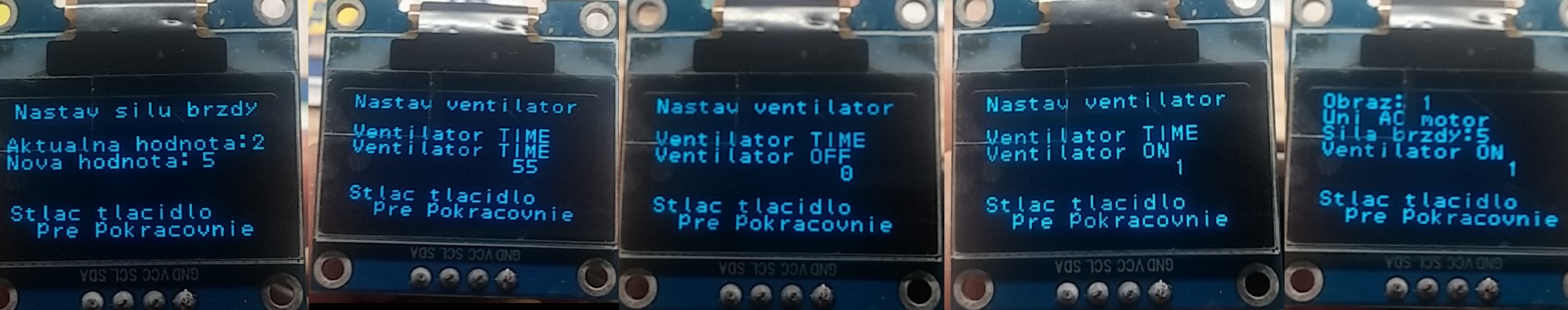

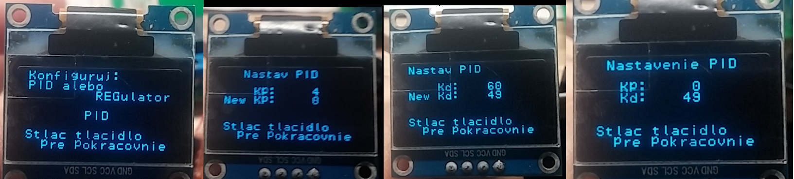

Nejake fotky pre nastavenie regulatora (vidim ze chyba jedno pismenko schvalne ktore na vsetkych obrazkoch)
Nastavenie pid res PD parametrov. (i ked si myslim ze zrovna toto asi menit nebude treba res v malom rozmedzi) Nastavenie orientacie obrazu (umoznnuje otocit obraz o 180st v pripade blbej montaze), volba motora prackovy alebo DC s magnetom Vpripade prackoveho motora sa da nastavit sila brzdenia, Nastavenie ventilatora OFF, vzdy ON, alebo TIME bezi po zvoleny cas. Volby pre DC motor z magnetom, brzdenie je realizovane brzdnym odporom napojenym na svorkovnicu.

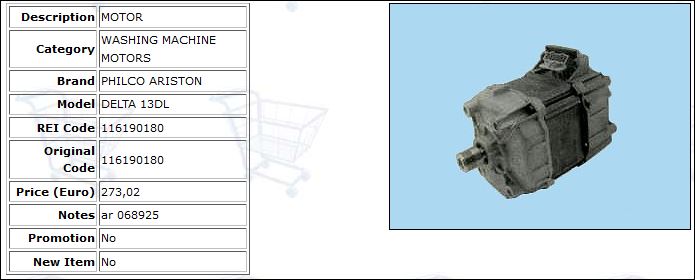

Zdravím pánové,
mám tento motor:
Dokázal by k němu někdo vyrobit regulátor? Chci ho použít na rotační prosejvačku a potřebuji stáhnout otáčky tak na 500/min.
Díky moc.

- Příspěvky: 10287
Regulátor není velký problém.
Ale těch 500 RPM je dost málo. Tyhle motory jsou dělané spíš jako vysokootáčkové, a nemají zas tak velký jmenovitý výkon. Takže krouťák není nijak ohromující.
Je to sériový motor (resp. univerzální motor v sériovém zapojení), a ten si dá líbit i celkem dost velké přetížení. Ale nic se nemá přehánět.
A když už ho případně přetěžovat, tak aspoň pořádně chladit nějakým externím větrákem.
Já bych tam vrazil ještě nějaký převod, aby tam byly vyšší otáčky a nižší nároky na krouťák.
Nakonec vezmi kalkulačku a spočítej si to, není na tom nic složitého.

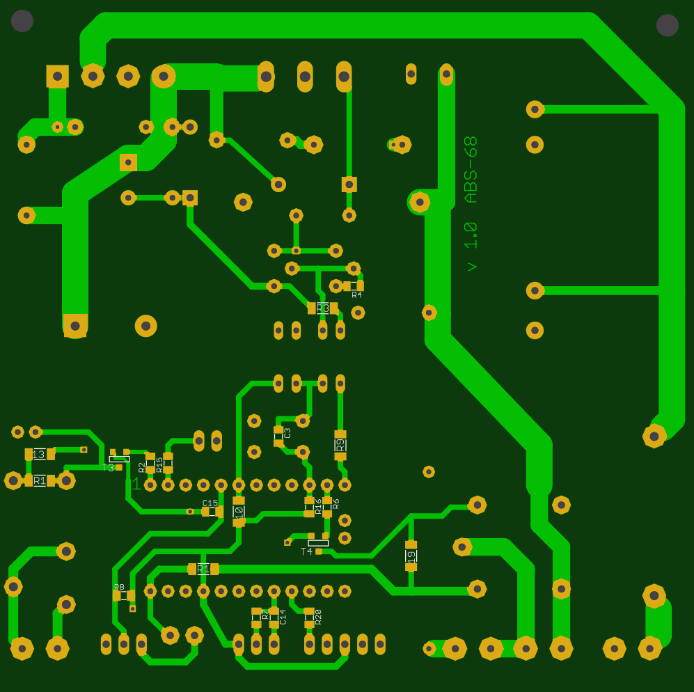

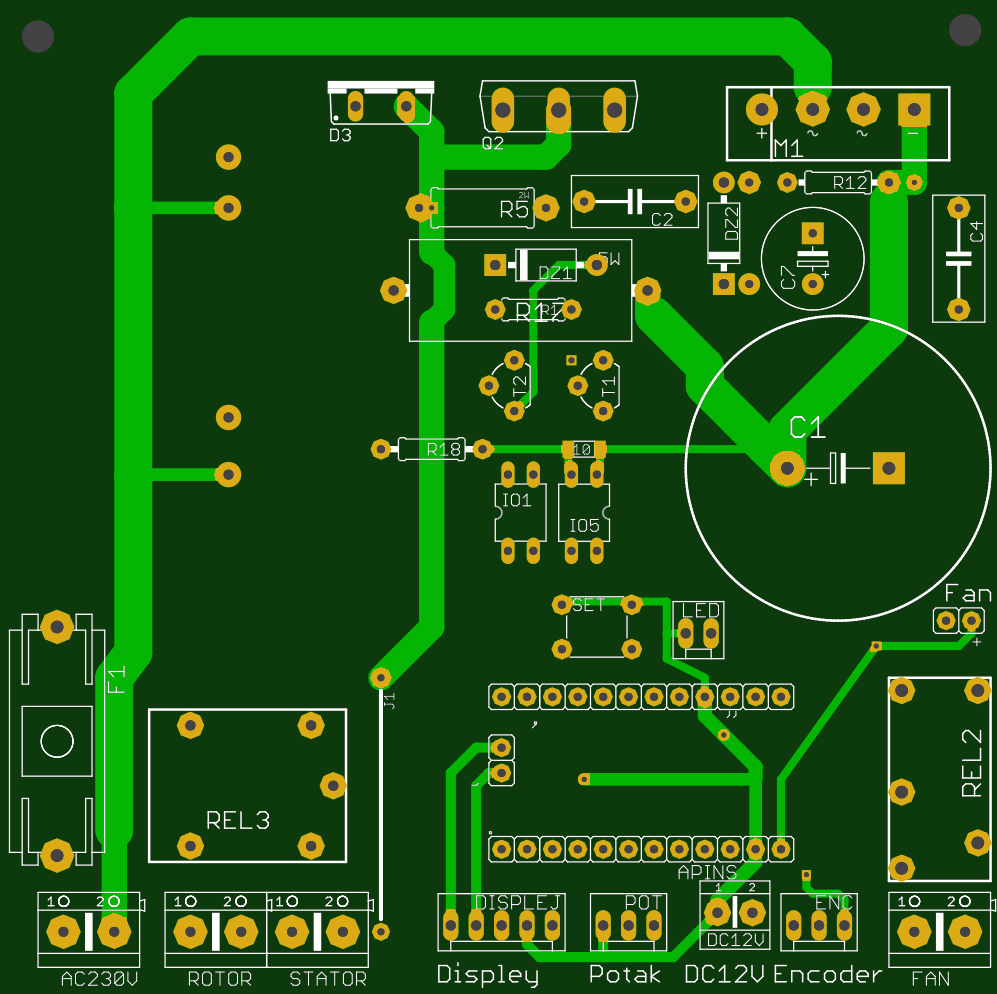

Ako som pisal kdea aky je problem, momentalne jedine ze by den mal 36 hodin aj tak neviem ci by som sa k tomu dostal.
K dps treba osadit externe rele(kedze tieto. NEspplnaju poziadavky na bez oddeleneie napatia, ak sa to pouzije s dc motorom s PM tak urcite.
Problem je s otackami vid prispevok skor.
Dps nejake mam aj dps s arduinom su. Len cas nieje.
