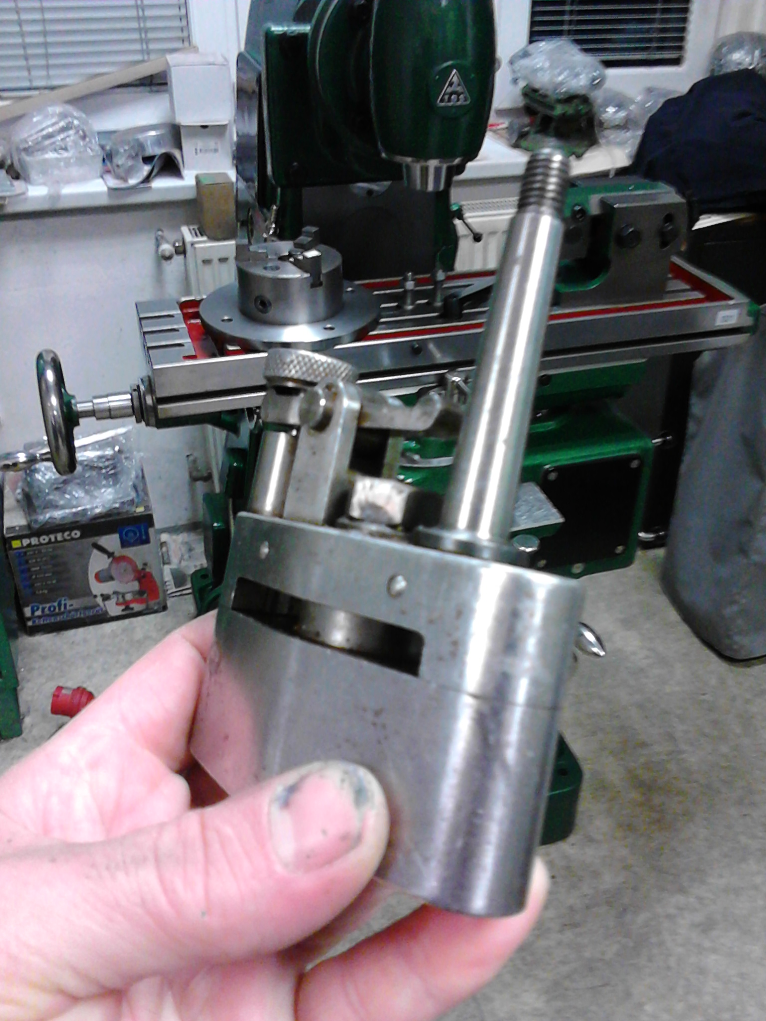

Zdravím,
Jaká je podle vás rozumná cena za delicku a frezovaci přípravek?
Díky
Díky

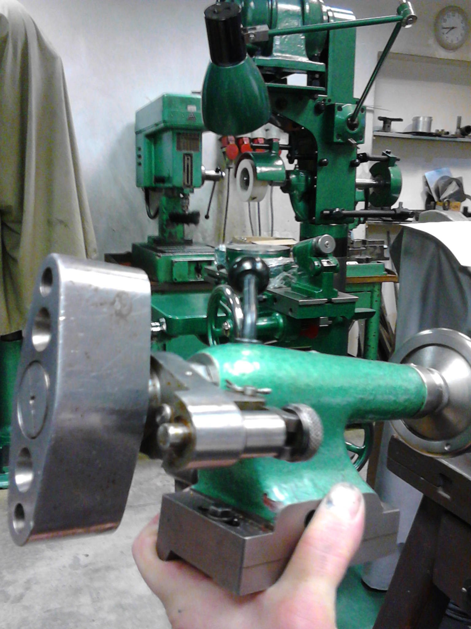

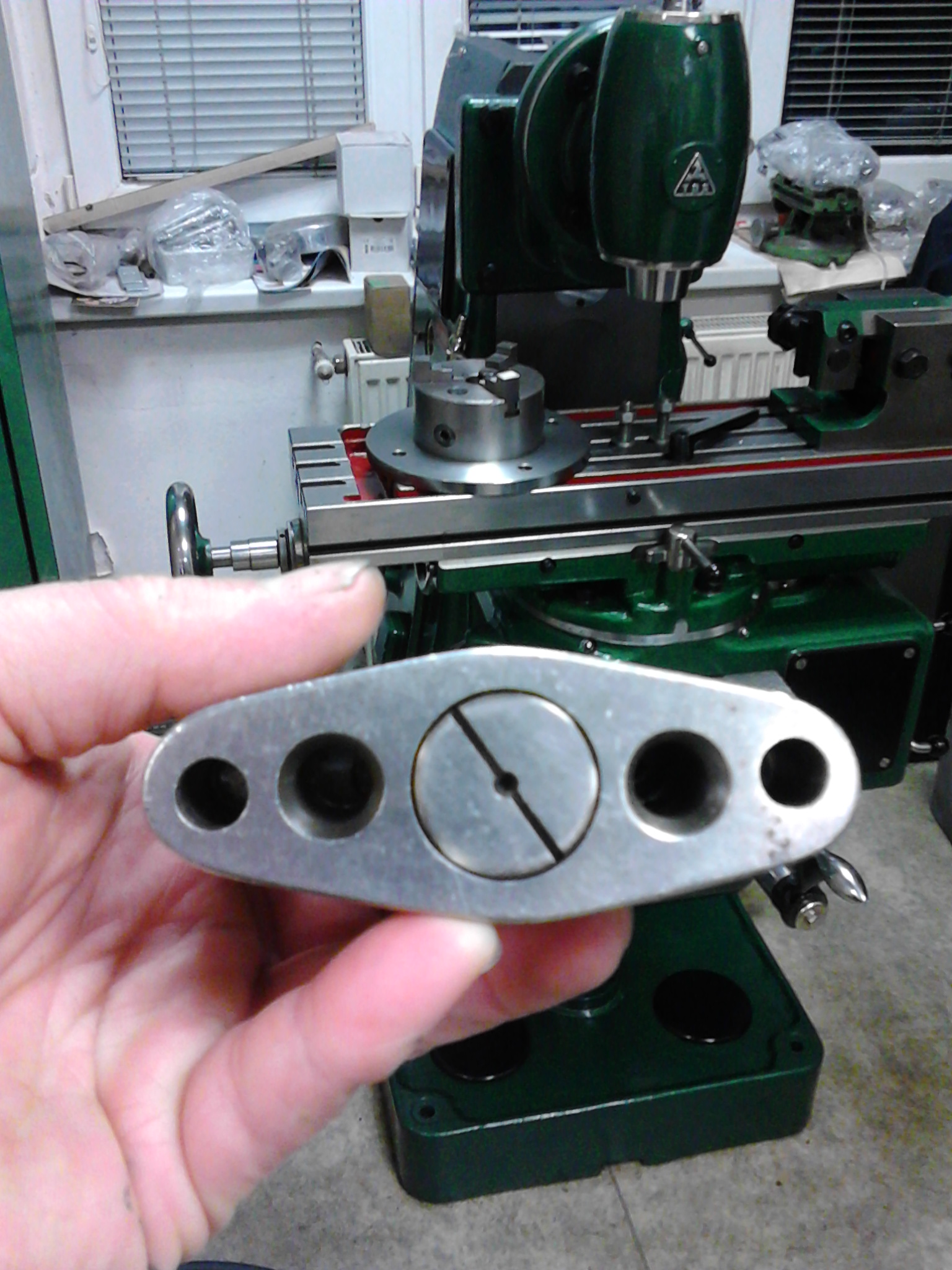

Dobrý den
Chtěl bych se zeptat přítomných odborníků zda někdo neví jaké kleštiny patří do otočné
revolverové hlavy do koníku soustruhu MN 80. Tu hlavu mám a občas bych ji využil ale nevím,
zda to jsou nějaké standartní kleštiny jestli je reálné je sehnat.
Předem moc děkuji za odpověď Zdravím Štěpán
