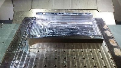

Cez víkend som začal a dnes pokračujem s jedným väčším dielom.
polotovar mal 81kg a ja som za cca 1,5hodiny odobral asi 40kg materiálu,
Fréza D50 s okrúhlymi plátkami12mm, 4zuby
otáčky 1500
posuv 1200mm/min (0,2mm/zub)
hĺbka záberu 2mm
šírka záberu cca 35mm
chladenie emulziou
Pri týchto parametroch to robí špony cca veľkosti 5x15mm a za pár minút ich je toľko, že začínajú liezť do záberu a (pravdepodobne) mi potom odštiepi ostrie na plátku.
Preto otázka: Ako odstraňujete špony počas obrábania?
Napadli ma nasledovné možnosti:
-silnejšie čerpadlo na chladenia, aby ich odplavil silný prúd kvapaliny (teraz mám čerpadlo čssr TOS)
-po každej vrstve pauza, vypnúť vreteno a chladenie a ručne odstrániť
- ručne stlačiť pauzu, ale vtedy sa vreteno točí a ide aj chladenie

Já sice tolik špon neudělám ,ale řeším tenhle problém průmyslovým vysavačem karcher. normalně to vysaju i s částí emulze . emulzi pak vyleju z vysavače spět.
je to profi vysavač ,nerez nadoba. stal cca 8k v akci. myslím že jakýkoliv vysavač co zvladne vodu by udělal asi stejnou práci.
Jedine co mi trochu vadí je ten kravál...

Myslíš nejako integrovať ten vysávač do stroja?
Ak to mám ručne upraviť (program), aby tam boli pauzy, tak to potom jednoducho môžem zmiesť do vane. Problém je odhadnúť do ktorého miesta programu dať tú pauzu. Prípadne, ako to spraviť nejako inteligentne, zatiaľ sa s tým trápim.

tak jestli jjde o to jenom smest špony, tak na to by stačil ofuk, ne ?

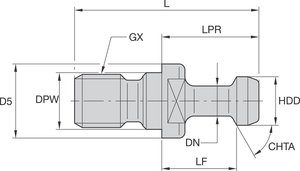

Dnes som prišiel na to, čo spôsobuje problémy s uvoľňovaním nástroja.
Náhodou som vytiahol starý upínač a ten uvolní bez problémov.
Porovnával som ich a rozdiel je v upínacom čape.
Typ je správny (asi), dĺžka LF je rovnaká a upína to dobre, ale dĺžka LPR je kratšia o 1mm. Takýchto čapov mám 20ks. Môžem tú plošku navariť a potom prerovnať na rozmer? Stredový otvor na chladenie nevyužívam, tak ma netrápi, či ho poškodím.

tak nějak nechapu co tim myslíš, nejsme vědmy, musiš napsat jaky je problem, neuvolí ? nedrží ? nebo co ?
tyhle čepy by upravoval jedine blázen ktery aby ušetřil 200kč za šroub , tak si radši nechá rozmlatit mašinu když ten čep rupne...
ty čepy maji svoji životnost, jsou kalené atd....
pokud ti mašina neuvolňuje je to nejspíš tím že tam maš špatně nastavený doraz. nastroj musí jakoby vyrazit...
a k věci - pokud už prodlužovat tak ne takovouhle prasarnou co píšeš , ale dej tam podložku, broušenou.. a maš vyřešeno...
myšleno mezi kužel a ten čep...
