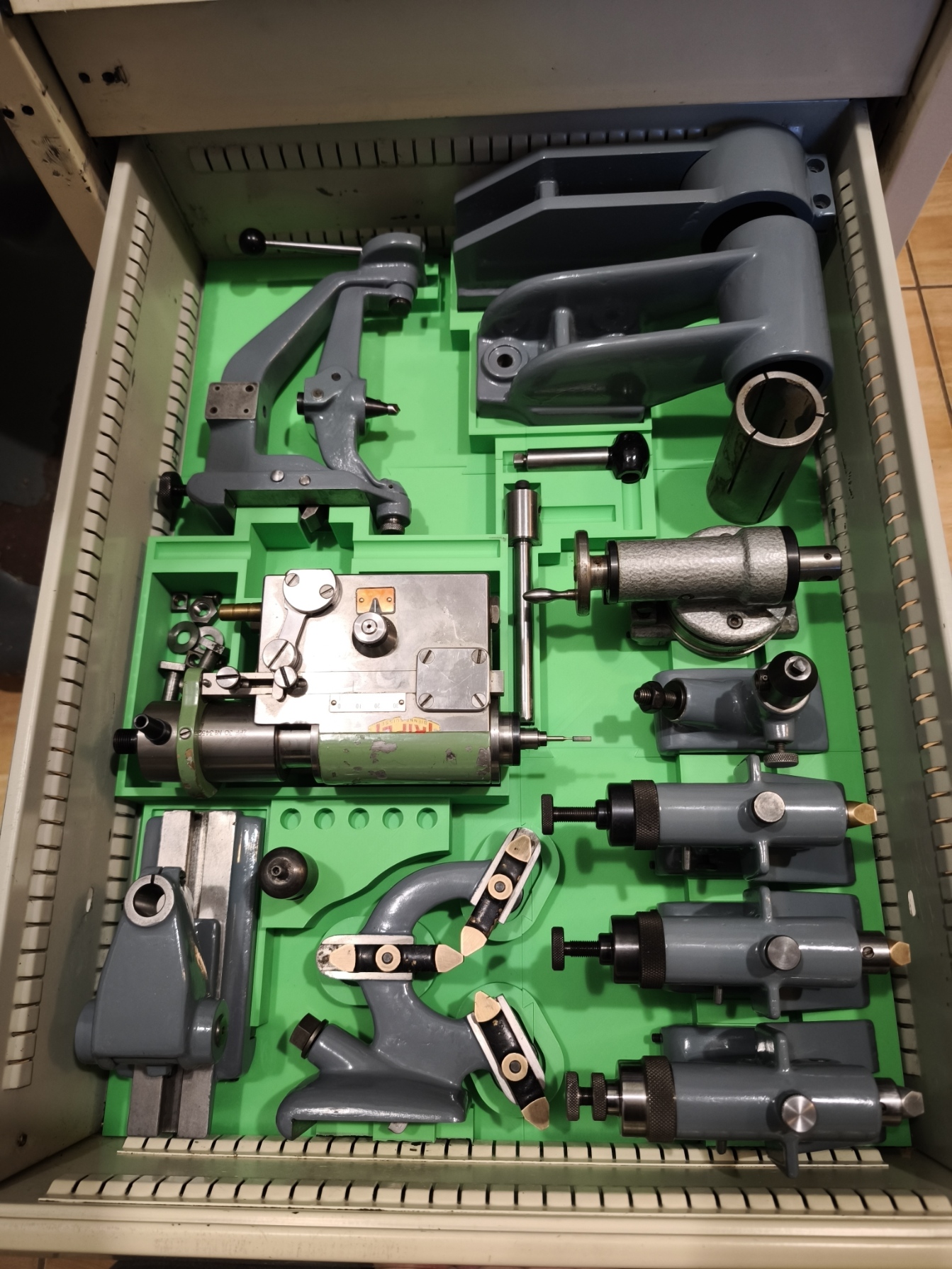

tumlik píše: ↑25. 12. 2025, 5:18 Tisknu komplet výplně samostatné zásuvkové skříně ke stroji ...
Tak to jsi nasadil laťku hodně vysoko ! Velká paráda.

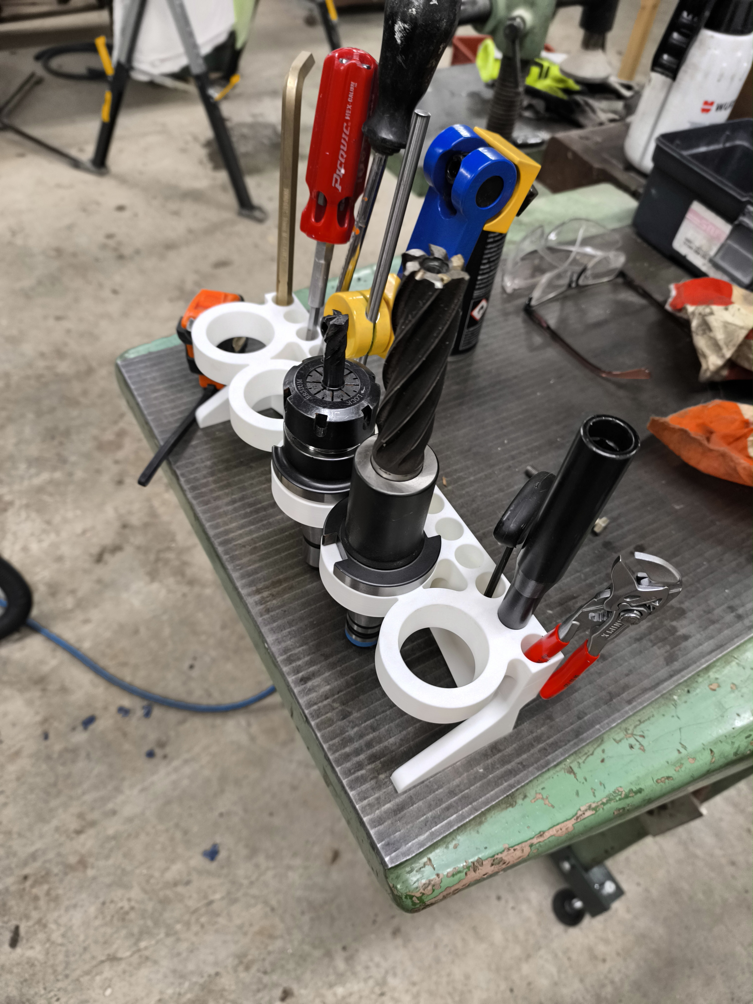

Dawe
Příspěvky: 3122
Příspěvek 26. 12. 2025, 4:47
Ja uz ty poradace do supliku netisknu. Driv jsem si jich nekolik vytisknul z PETG nebo flexu a po case jsem zaznamenal, ze mi v tom koroduji nektere nastroje, v dotyku s tim plastem. Myslim ze to funguje podobne jako s "mokrym" drevem, kdy jeho navlhavost a "dychani" podporuje korozi.
Co pouzivam ale dost jsou ruzne stojanky na sroubovaky, bity nebo kleste (viz obr, PLA a ABS z roku cca 2014), to je prakticke.

Příspěvky: 3846
Příspěvek 26. 12. 2025, 7:31
Dawe píše: ↑26. 12. 2025, 4:47 ........ a po case jsem zaznamenal, ze mi v tom koroduji nektere nastroje, v dotyku s tim plastem. Myslim ze to funguje podobne jako s "mokrym" drevem, kdy jeho navlhavost a "dychani" podporuje korozi.
úplně bych tu korozi nedával za vinu tomu materiálu, mám originál příslušenství k Deckelu v dřevěných lakovaných výplních, potom se dělal i plast a ty věci si tam lebedí roky bez problémů, samozřejmě pokud vzdušná vlhkost v dílně cirkuluje 70-80 procent, tak to bude vytvářet korozi i na broušených površích strojů v kombinaci s kyselým potem na rukou přímo vražednou (vlastní zkušenost ze sklepa) :wink: To už je pak celkem jedno jestli to bude v té zásuvce naházené a nebo poskládané :)
Mně se to z překližky dělat nechtělo, tak jsem zkusil tohle a zatím spokojenost, dělal jsem to na starší skříň KIND 271/5 zásuvku, tři mám hotové a cca vyskládané, originál výplň ke stroji jsem nikdy ani neviděl a na netu ani nenašel, tak jsem použil pohledy z větší sestřičky +-autobus a vypadá to zatím takhle :wink:

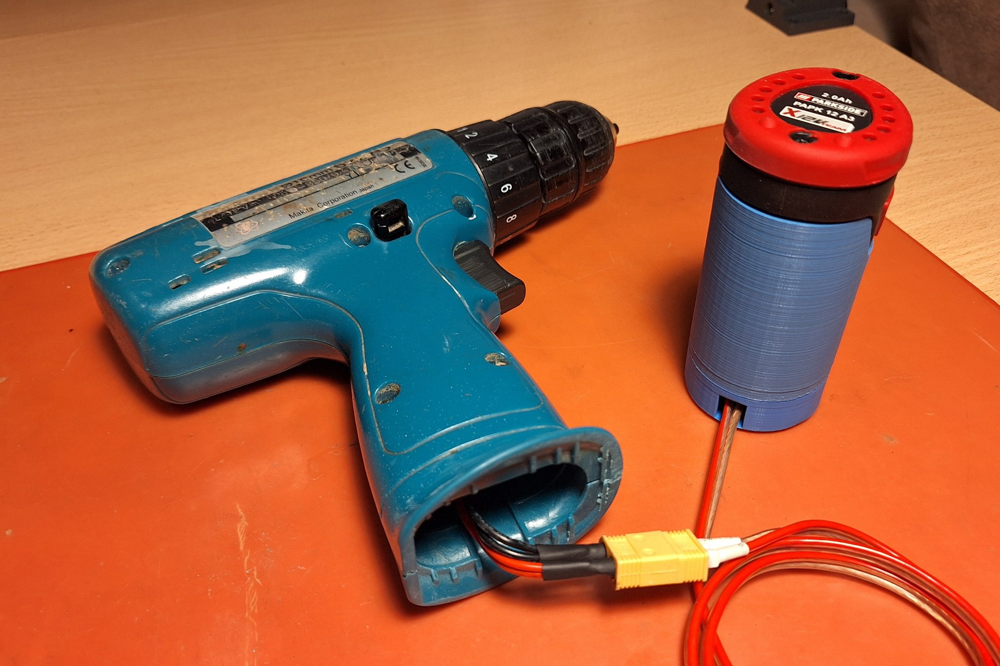

Příspěvky: 9649
Příspěvek 27. 12. 2025, 9:36
https://www.thingiverse.com/thing:4928652
Pouzdro na 12V Parkside baterie. Vytiskl jsem před více než dvěma roky, dnes jsem se konečně dokopal dodělat elektrickou část. Sedí to pěkně.
Parkside_PCB.dxf
(7.2 KiB) Staženo 175 x
T.

tumlik píše: ↑26. 12. 2025, 7:31 úplně bych tu korozi nedával za vinu tomu materiálu, mám originál příslušenství k Deckelu v dřevěných lakovaných výplních, potom se dělal i plast a ty věci si tam lebedí roky bez problémů, samozřejmě pokud vzdušná vlhkost v dílně cirkuluje 70-80 procent, tak to bude vytvářet korozi i na broušených površích strojů v kombinaci s kyselým potem na rukou přímo vražednou (vlastní zkušenost ze sklepa) :wink: To už je pak celkem jedno jestli to bude v té zásuvce naházené a nebo poskládané :)
Mně se to z překližky dělat nechtělo, tak jsem zkusil tohle a zatím spokojenost, dělal jsem to na starší skříň KIND 271/5 zásuvku, tři mám hotové a cca vyskládané, originál výplň ke stroji jsem nikdy ani neviděl a na netu ani nenašel, tak jsem použil pohledy z větší sestřičky +-autobus a vypadá to zatím takhle :wink: 5.jpg4a.jpg
Ha, jako bych uzřel cajk pro Fritzovo legendární OB - si to užij - naposledy jsem u ní stál tak někdy 1988, než jí ti tehdejší kxxxxxi :oops: sešrotovali.

Příspěvky: 3846
Příspěvek 28. 12. 2025, 9:00
Sancho Panza píše: ↑28. 12. 2025, 11:47 Ha, jako bych uzřel cajk pro Fritzovo legendární OB - si to užij - naposledy jsem u ní stál tak někdy 1988, než jí ti tehdejší kxxxxxi :oops: sešrotovali.
...špióne :D
