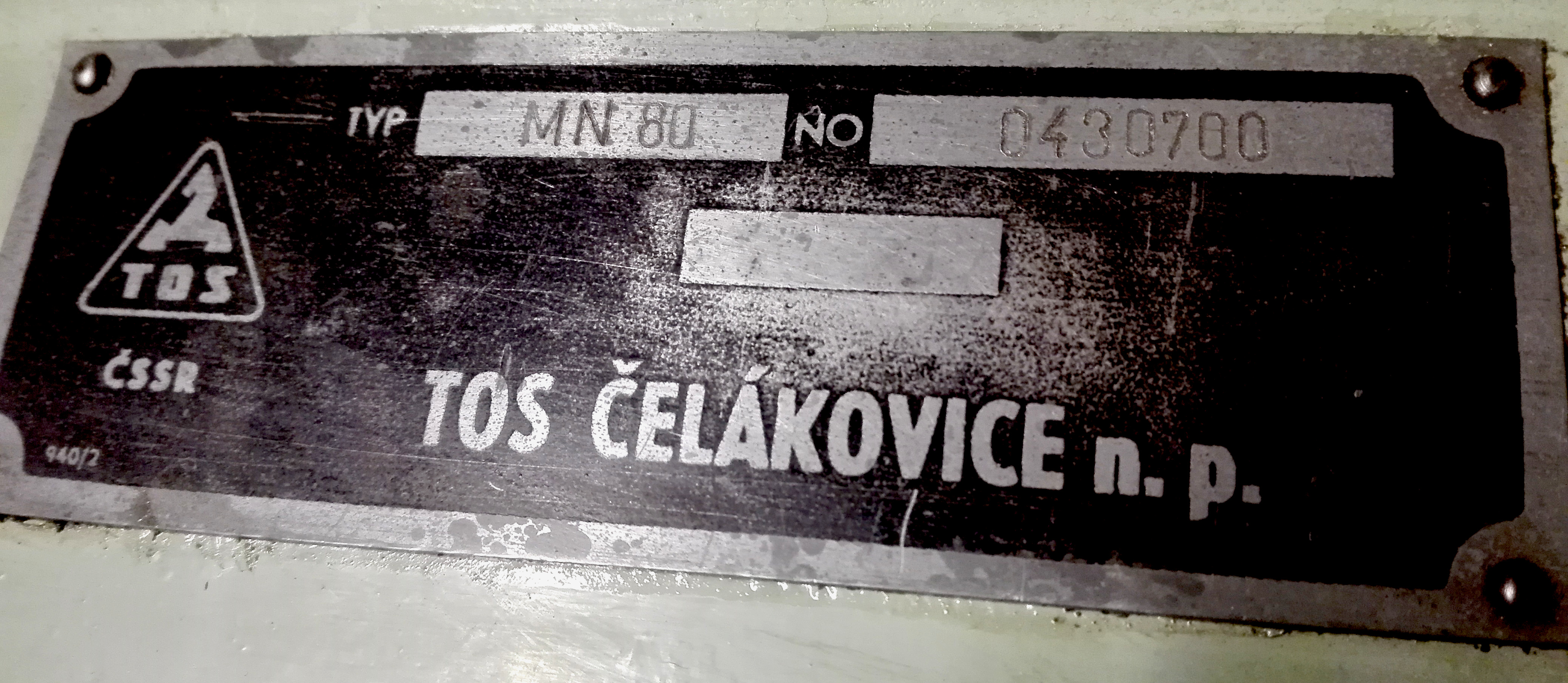

Ahoj, na mojom štítku tiež nieje rok. Ale v papieroch je, a to 1975 pri v.č. 0438196. Ešte by to chcelo niekoho s podobným rokom výroby, aby sme mali predstavu, zhruba koľko ich fabrika ročne vychrlila.

Ďakujem za odpoveď: Škoda, že nikto ďalší sa nezapojil.zverodoktor píše: ↑10. 1. 2021, 3:13 Ahoj, na mojom štítku tiež nieje rok. Ale v papieroch je, a to 1975 pri v.č. 0438196. Ešte by to chcelo niekoho s podobným rokom výroby, aby sme mali predstavu, zhruba koľko ich fabrika ročne vychrlila.
Nie som si istý, že fabrika ich "chrlila", vraj ich skladali učni, alebo dodnes skladajú.
- Příspěvky: 3947
- Bydliště: Bratislava
No podľa toho, koľko ich je stále na bazároch a ešte aj v okolitých krajinách, málo ich nebolo. Ja som mal v robote 4, a to sme vedecký ústav zameraný na biológiu. Našiel som na webe ešte jeden štítok: 0417458, r.v. 1964 a na mojom druhom emenku je 0462367 r.v.1990. Ak je to tak, ako to vyzerá, že prvé dvjčíslie zostáva a ďalej je postupnosť podľa vyrobených kusov, málo to nebude

Tak můj má výrobní číslo 0433579 bez roku výroby
- Příspěvky: 3947
Keď to tak nahrubo popočítam, vychádza to zhruba 1700 kusov ročne (možno vrátane nepodarkov, ale to je jedno) tak ten tvoj sústruh by mohol byť vyrobený zhruba v rokoch 1970-71.
