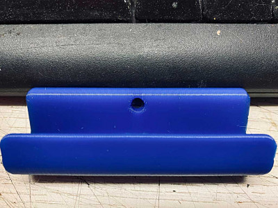

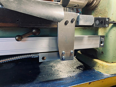

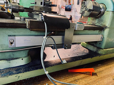

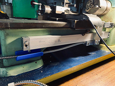

Původně jsem chtěl pokračovat v již rozepsaném vláknu, ale nenašel jsem ho. Tak to dám sem, stejně je to Mn80. Po přestavbě mého soustruhu, kdy jsem nahradil zubatá kola krokáčem a elektronikou a instalací DRO na podélný a příčný suport jsem se hodil do jiného levelu práce. Primární účel elektroniky - řezání závitů jsem využil za tu dobu jen jednou, ale i tak to byla pohoda. Dělal jsem závitový kroužek na upevnění čočky laseru. Trvalo to vše cca 10 minut. :D Mnohem víc ale používám prostý posuv suportu při obrábění. Tady mám možnost rychlost posuvu měnit otočením knoflíku. A aby to bylo ještě pohodlnější, mám možnost zapnout elektrický doraz.
V každém hotovém programu je alespoň jedna chyba. I tady jsem objevil mušku, při dojetí na doraz se posuv zastavil a musel jsem sjet z dorazu ručně. :cry: Není to sice tvrdá chyba, ale je to nepříjemné. Stále jsem to odkládal, ale když mi před vánocemi přišlo skleněné pravítko na podélný posuv, tak jsem váhal jenom pár měsíců a už je tam. Starej magnetickej pásek sice chodil v pohodě, ale magnet na sebe překvapivě chytal špony. Tak tedy změna na sklo. Je to sice jenom 5u pravítko, tedy fakt žádná přesnost, ale pro mou práci to stačí s obrovskou rezervou.
První test funkčnosti
Tady už jsou i zakapané šrouby
nGEN co-polyester - vlastnosti ABS akorát nesmrdí a nesráží se
A jsme ve finále
A jsme ve finále
No a dneska si hraju s tím programem.
