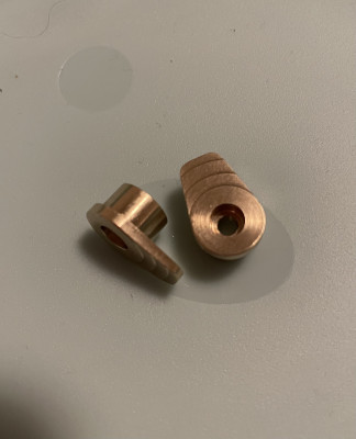

31. 12. 2025, 4:26
poslední šponky tohohle toku padly na tyhle mosazný hmatníky.
Příspěvky: 6573
31. 12. 2025, 4:41
Hezké, kam to bude :D
