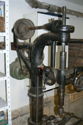

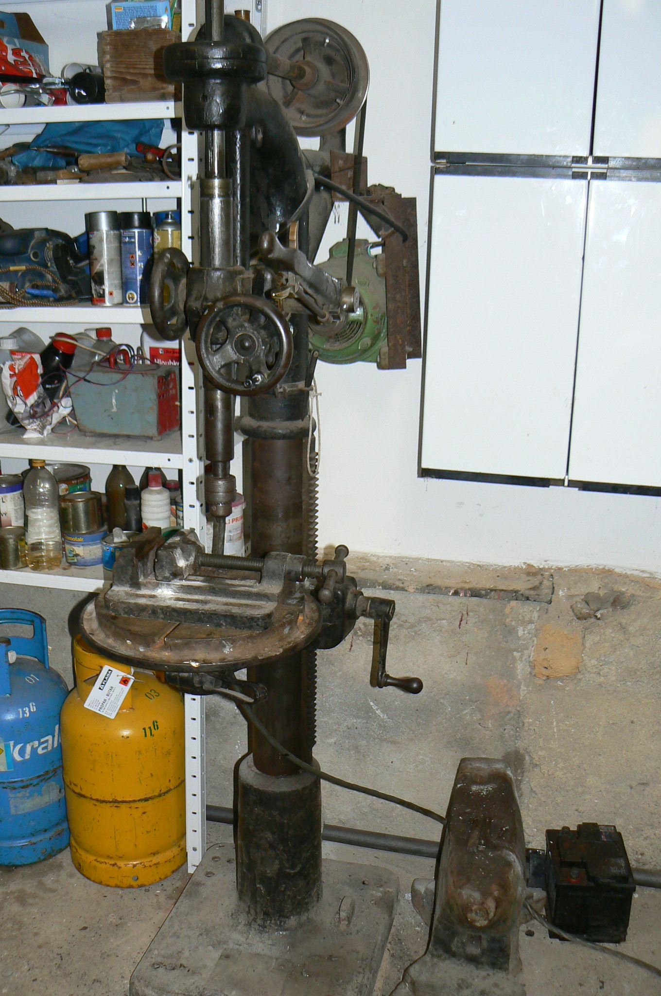

tady máš do zbírky http://aukro.cz/stojanova-truhlarska-vr ... 71566.html" onclick="window.open(this.href);return false;

krásnej kousek
K tomu ti ovšem chybí dobová motorka

Gulliver64: je to přesně tak, ale moc nadšený z toho nejsem.
Ačkoliv by mohlo toto znamenat, že ten soustruh nebyl mučen na krev léta někde ve fabrice při budování lepších dnešků. Kdo by se drbal s něčím tak komplikovaným.
PAKO.II: jo, tak takovou bych chtěl.
ČZta není žádná mladice ('54), ale ani jednomu z těch strojů by tykat nemohla. A moje bonsai-motorka, je sice jedním z prvních modelů ('74) Hondovy továrny na pístní kroužky, ale ani tak třičtvrtě století nedožene.
