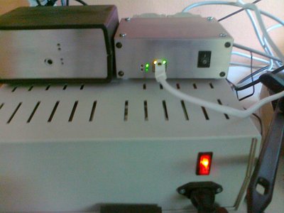

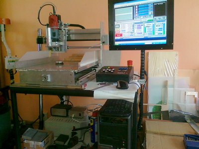

Tak jsem šel do SS,zatím testuji. Nejprve jsem frézoval delším g kódem vzduch :D ,pak už jsem jel na ostro a to rovnou do duralu,
když jsem si frézoval na tento SS krabičku.
První dojmy: Dostal jsem se za hranice o kterých se mi jen mohlo zdát,velice hladký chod i na hranici možností frézky.
Možná by chtělo někde zveřejnit podrobnější návod k pluginu,je tam dost položek k nastavení,ale nikde jsem zatím nenašel
podrobnější popis a chování stroje,proto jsem zatím nic neměnil.
Toď zatím vše....

Tak jsem si pořídil tuhle mini ITX desku:
http://interlink.tsbohemia.cz/gigabyte- ... 80868.html" onclick="window.open(this.href);return false;
testuji s SS,vše běhá jako hodinky bez chybičky.... :)
