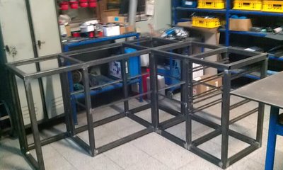

Odhlučnění stolů
- Příspěvky: 9069
- Bydliště: Úvaly
a ta speciální pěna neuteče? ...
potraviny
- Příspěvky: 1965
- Registrován: 17. 9. 2009, 10:05
- Bydliště: Most
No nevím, chceš říci že pokud to uprostřed jeklu vrtnu a napěním že pěna jen proběhne a jekl zůstane stále dutý?
Spíš se obávám tam kde je jekl uzavřen pěna nevleze až do konce, že nebude mít kam unikat vzduch.
Možná se pletu.
Možná se pletu.

je potřeba dlouhou trubičku a pěnit od konce jejím povytahováním

mě se osvědčilo levné a podle všeho účinné vylití asfaltem s obsahem písku
( je to odpadový materiál který zbývá po vytrhání kostek ze silnice právě ta zálivka mezi kostkami a třeba výhybkami ,klidně si to odnesete kolik unesete
stačí to přetavit v kýblu a máte kvalitního materiálu kolik chcete
používám to i na přilepení antirezonančního materiálu na dřezy ....

Ale ten smrad

Nejlepší gumové desky bývaly z dopravních pásů z povrchového dolu. Ale nevím, jestli je v dnešní době ještě možné zajít za opraváři a za flašku dostat nějaký odřezek
Každopádně to tam pořád spotřebovávají po kilometrech.
potraviny
- Příspěvky: 1965
- Bydliště: Most
Sehnat se to dá, to by nebyl problém ale?
Nové neseženeš, max. ofiko koupit a to je baťoh. Použité co mám nejsou stejnoměrně silné, někde se to zužuje třeba i o 5mm na síle zřejmě opotřebováním, takž by na stole vznikly vlnky. Je to sice nepravidelné ale fakt tam jsou, někdy po vzdálenosti 30cm, někdy po 50cm.
Vím jen že z tohoto jakoby odpadu to drtí a dělají z toho zámkovou dlažbu. To jen na okraj, když je tu řeč o pasovce.
- Sponzor fora
- Příspěvky: 8483
Aha, tak to nic. Já jsem měl odřezek z nové a ta byla úplně rovná.

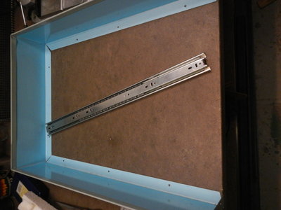

odbočím, koukám na "pojezdy" budoucích šuplíků
u mne velice dobře bunguje tento model.¨
odpad od klempíře (takové pruhy jsou mu k ničemu), plně výsuvné pojezdy za 140,- pár (překvapivě unesou hodně), desky jako dno a desku jako čelo ...
Francotirador
- Příspěvky: 1172
- Registrován: 27. 7. 2010, 8:04
Kolik ty "plnovýsuvné" pojezdy vlastně unesou?potraviny píše:...V levo budou šuplíky na plnovýsuvných pojezdech, zbytek se rozdělí policí...
Jaký typ použiješ (budeš je nějak upravovat např. náhrada plastových koleček kovovými)?
potraviny
- Příspěvky: 1965
- Bydliště: Most
Já bral tyto: http://www.hrany-pro-truhlare.cz/cs/zas ... s-dotahem/" onclick="window.open(this.href);return false;
lélku 450mm a snesou 45Kg.
Do dvou dnů od objednání byly doma.
chb
- Příspěvky: 3962
- Registrován: 12. 3. 2013, 7:24
- Bydliště: Havl. Brod
Francotirador píše:Kolik ty "plnovýsuvné" pojezdy vlastně unesou?potraviny píše:...V levo budou šuplíky na plnovýsuvných pojezdech, zbytek se rozdělí policí...
to má kovové kuličky, plast je tam jen na pojistce pro odjištění dorazu, a nosnost je okolo těch 40 kg
Francotirador
- Příspěvky: 1172
Kuličky neznám - budu muset vyzkoušet
Vypadá to doře (aspoň na fotce).
I když 45 Kg mi přijde na šuplíky do ponku málo - snad se výrobce jistí a vysunuté unesou víc.
- Příspěvky: 9069
- Bydliště: Úvaly
těch 45kg je myšleno na dvojici nebo na jednu? tedy šuplík unese 45kg nebo 90kg?
