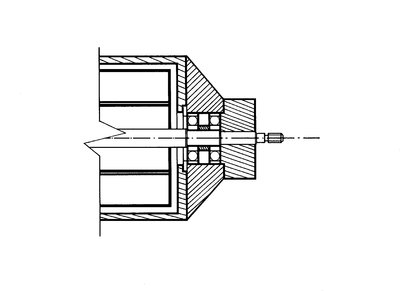

Na levé straně brusky jsou ložiska volná, pouze z levé strany přidržována osazením na menší přírubě brusky. Na hřídeli samozřejmě stupňovité odsazení pro ložiska je.
Na pravé straně brusky drží první levé ložisko ségrovka z příruby brusky. Tedy ségrovka má zápich v přírubě brusky, nikoliv na hřídeli. Mezi ložisky je vymezovací trubka. Druhé ložisko přitlačuje menší příruba s osazením stejně jako na levé straně brusky. Tím se vymezí vůle.
Ono se to špatně popisuje, až budu trochu vychrápaný, nakreslím to líp, teď jsem na to koukal znova a je to fakt děs :D

ok takže musíš zajistit aby ti ta osazená "" příruba" dotlačila ložiska na tu segrovku , ale taky by měly být mezi nimi dva rozpírací kroužky , jak na malý tak na velký průměr . a pak musíš udělat osazenou podložku o kterou se ti z jedné strany opře kotouč a z druhé strany ti stáhne vnitřní průměry ložisek k sobě , pak by to mělo chodit dobře.

Tak jsem se dokopal k nakreslení něčeho srozumitelnějšího než předtím. Pokud i to se někomu nebude líbit, tak ať mě vleze na záda :D

ještě tam máš jeden nedostatek , nemáš tam vnitřní odlehčení pro výstup hřídele , jak tedy byla ta hřídel zajištěna proti pohybu v ložiskách ? tam by měla být nějaká trubka která se opře o vnitřní kroužek ložiska a o ni kotouč a tím je vymezen pohyb

packa píše:ještě tam máš jeden nedostatek , nemáš tam vnitřní odlehčení pro výstup hřídele , jak tedy byla ta hřídel zajištěna proti pohybu v ložiskách ? tam by měla být nějaká trubka která se opře o vnitřní kroužek ložiska a o ni kotouč a tím je vymezen pohyb
Zleva drží ložiska osazení na hřídeli a ségrovka. Mezi ložisky je trubka která se opírá o vnitřní kroužky ložisek a z pravé strany se o ložiska opírá příruba s osazením přesně tak jak je to nakreslené. Jinak ta ložiska jsou na hřídeli nalisovaná dost natěsno, dalo mě to práci velkým stahovákem je z té hřídele vůbec dostat, jestli tedy myslíš tohle.
tak jak to máš nakreslené tak se ta příruba opírá jak o vnější tak vnitřní průměr ložiska , to by se moc netočilo , ale to už ti kritizovali u prvního nákresu

Jo už to vidím, ale ta mezera na papírovém výkresu je, bohužel cestou přes scaner a foto program se ta úzká bílá čára zalila tou černí okolo. Proto mě nešlo do hlavy co tam je špatně když jsem koukal na ten papír :? Samozřejmě se ta příruba opírá jen o vrchní kroužek.
Vzhledem k tomu že jsem z technického kreslení nematuroval, myslím si, že je ten obrázek více než dostačující a netřeba to řešit dál :idea:
Rád bych se tedy vrátil k původní otázce, v čem celá ta sestava mohla povolit, když ani jedna z jejich součástí nejeví známky prokluzu, nebo opotřebení, ubrání materiálu apod :?: Určitě tam něco je, jen to nevidím.

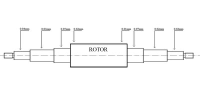

Tak jsem dnes změřil hřídel rotoru úchylkoměrem. Rotor jsem upnul mezi hroty na soustruhu. Na rotoru jsou taková vyčnívající hliníková tělíska po obvodu. Na jedné straně rotoru mírně ubraná, tipuji tedy že se jedná o vyvážení při výrobě.
Co tedy říkáte na tu změřenou házivost- je to důvod vibrace brusky?
Nevím ovšem, zda je to údaj směrodatný, jelikož jistou házivost má vřeteno soustruhu (0.01 a méně, ale nemám tisícinové hodinky) a na druhé straně je rotor z výroby vyvážený tím ubráním hliníkových válečků. Zatím nemám jak změřit hřídel na oněch dvou tyčkách seřízených do váhy, to by bylo možná viditelnější pro určení házivosti hřídele statoru. Zkusím někde něco splašit nebo vyrobit.
Přikládám nákres s měřením rotoru:
