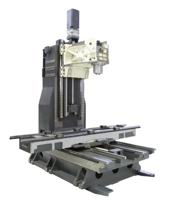

MCFV1060 už není nic drahýho ,trochu ta cena vyskočí repasí ,ty kuličkové šrouby jsou snad 40ky ? nevím jak se to lámalo dle typu myslím že tady byli valivá hnízda alias tanky

By mě trefilo ladit ty 4 koleje pro Y ko.
Není někde vidět jak tam šroubujou jejich vozíky?

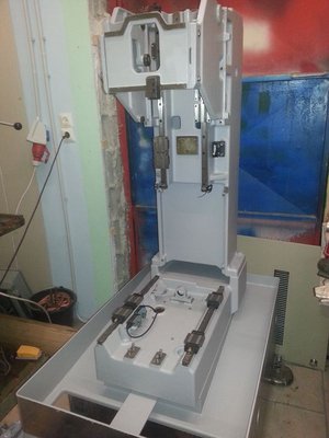

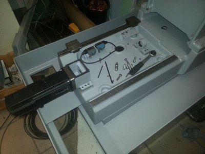

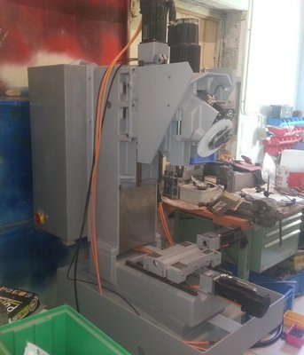

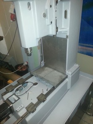

frézka s rozjezdy x 220 Y150 a Z 200, hmotnost cca 150 kg bez podstavce, čínan by na takovém základu prodával rozjezdy minimálně 2x větší

IQ156
IQ156
- Příspěvky: 7199
to je tvoje ? z čeho to je ?

To je kompletní repase TC-201

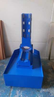

Taky pěkný ale to snad brother neni nebo jo?sco_27 píše:Brother![]()

Ruku do ohňa za to nedám, nie je to moje, mal som to len uložené v PC. Ale konštrukcia je nápadne podobná...lubos píše:Taky pěkný ale to snad brother neni nebo jo?sco_27 píše:Brother![]()

Spíš bych tipoval na fanuc Robodrill
Trochu mi prijde divné ta díra na začáku a že ten motor tak hrozně čumí. Takového brothera jsem z jejich TC řady neviděl ale je možné že to bude něco novějšího co bylo po řadě TC.

4 koleje v délce 6ti metrů vyrovnáš za dvě šichty pokud máš dobré pomůcky a měřidla.Vozíky se šroubují přes saně.lubos píše:By mě trefilo ladit ty 4 koleje pro Y ko.
Jinak malá inspirace pro hobbíky
