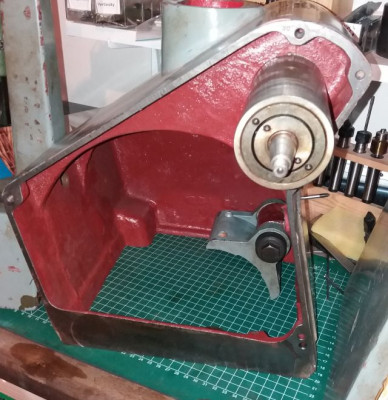

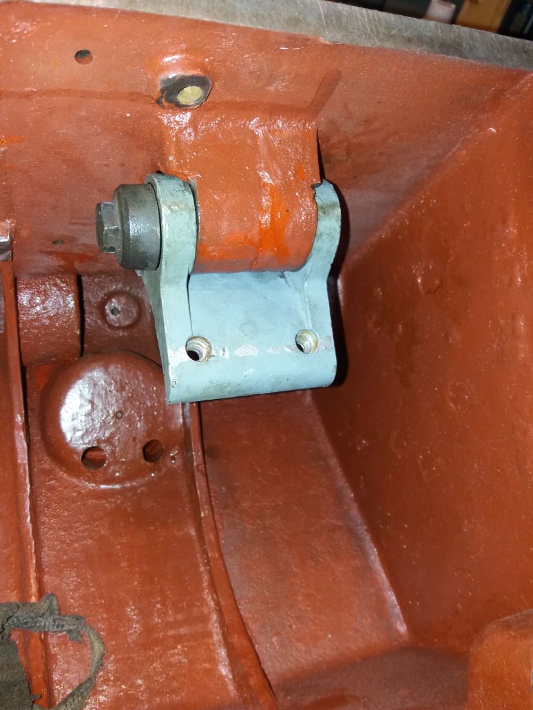

Jinak já bych potřeboval vidět originál :-(

Díky, to vím spíš čekám až někdo bude mít čas mi to buď vyfotit nebo nají fotku.
Já jsem bohužel při rozborce nefotil. :-(

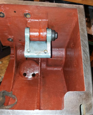

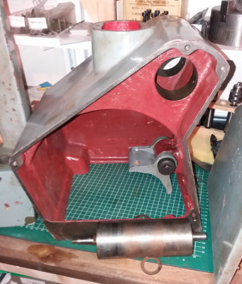

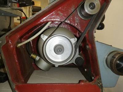

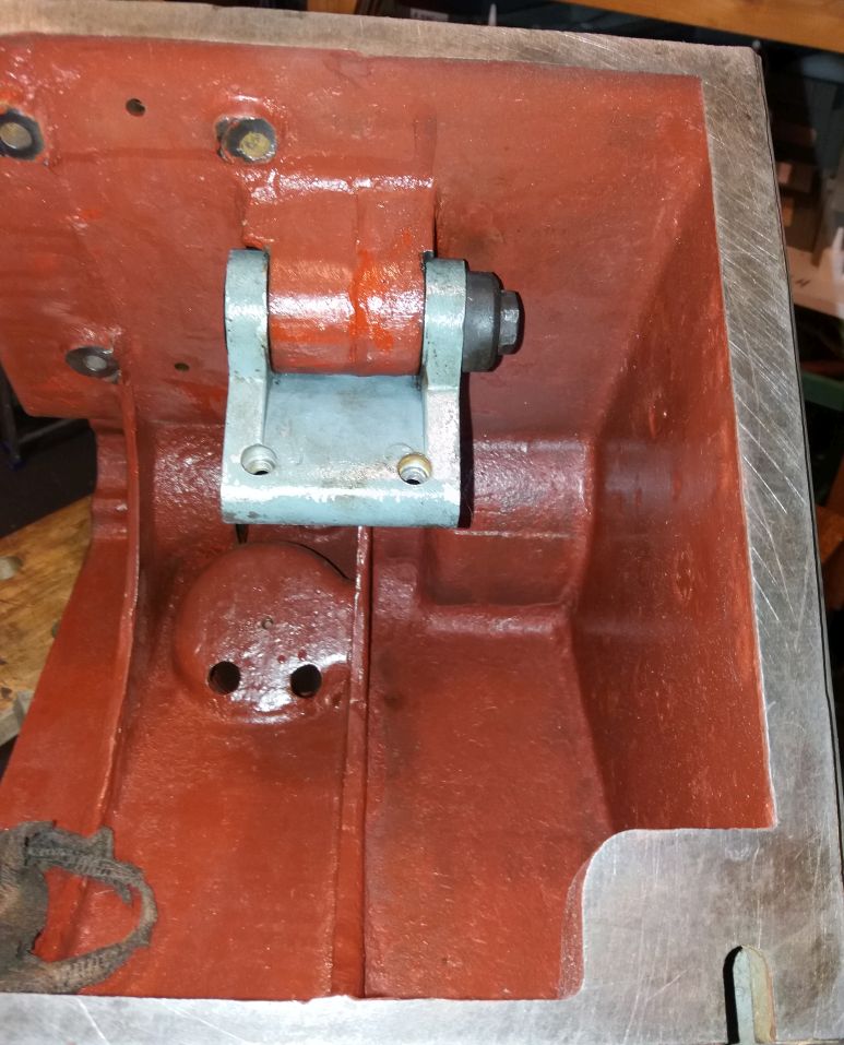

Idem odmontovať ten dekel nad motorom, len uložím dieťa a ženu spať :wink:

zverodoktor píše: ↑8. 4. 2020, 8:51 Idem odmontovať ten dekel nad motorom, len uložím dieťa a ženu spať :wink:
Díky!!!!
Příspěvky: 3893
Příspěvek 8. 4. 2020, 9:09
Nech sa páči. Ak ešte niečo potrebuješ pozrieť, daj vedieť kyým ten zakolíkovaný dekel nahodím naspäť :) .

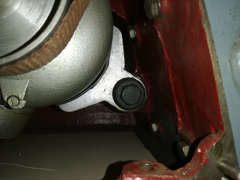

zverodoktor píše: ↑8. 4. 2020, 9:09 Nech sa páči. Ak ešte niečo potrebuješ pozrieť, daj vedieť kyým ten zakolíkovaný dekel nahodím naspäť :) .
Díky!
Můžeš to zadělat.

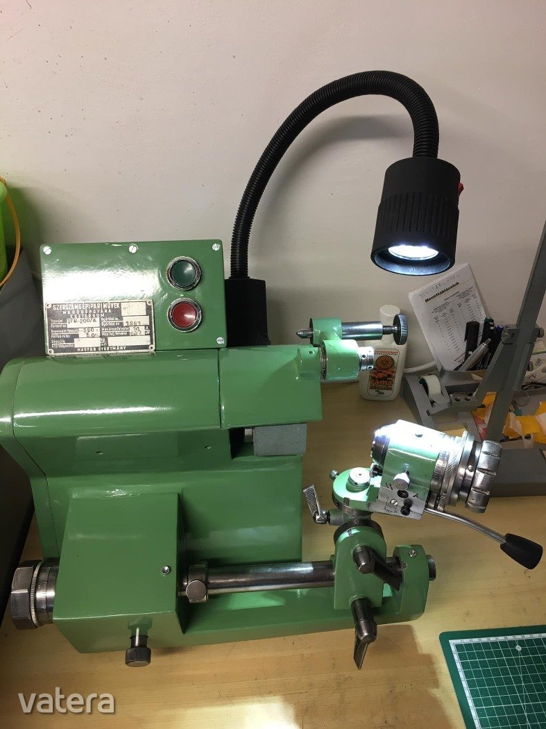

To je přesně fotka kterou jsem potřeboval.

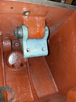

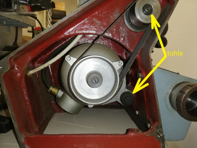

Uchycení napínáku motoru a orientace vřetena - pinoly

Tohle jsem si díky tobě dal dohromady:

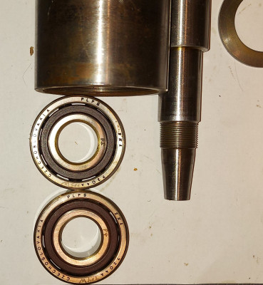

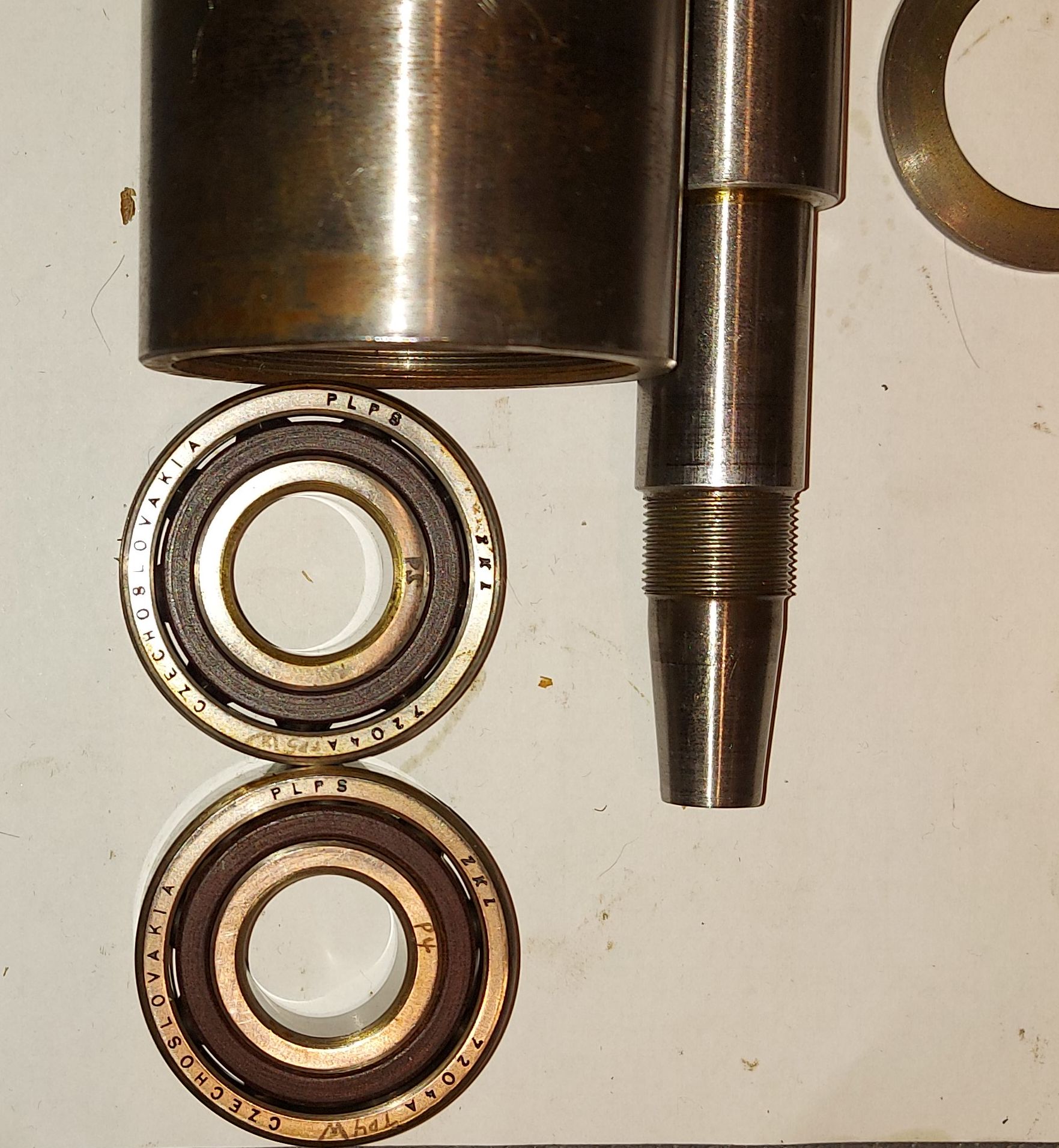

Chlapci moji - rozebíral jste někdo vřeteno z téhle mašinky?
Příspěvky: 3893
Příspěvek 6. 9. 2020, 8:51

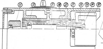

Ahoj Zdeňku,
síce som vreteno nerozoberal, ale podarilo sa mi zohnať manuál k tejto brúske, kde sú aj nejaké nákresy. Prečo ho chceš rozoberať?
P.S.: Našiel som obrázok novšieho prevedenia tejto brúsky, kde je aj orovnávač pripevnený na kryt kotúča. Moja to ešte nemá.

Bingo - nákres (řez vřetenem) hovoří za vše... DÍKY!!!!!

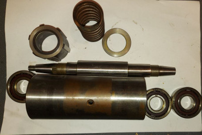

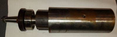

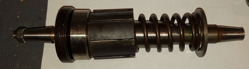

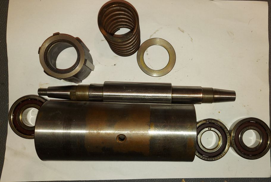

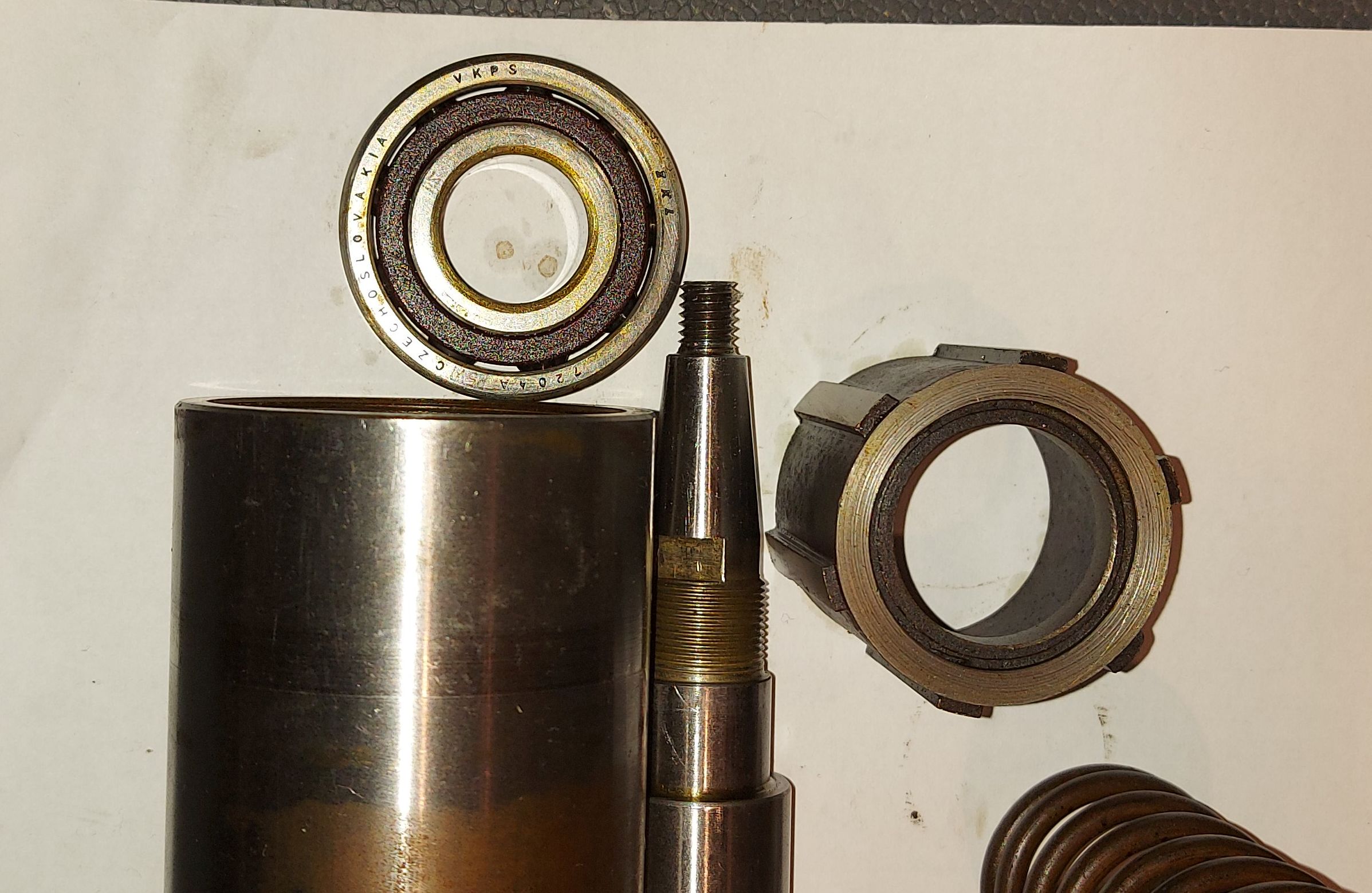

Já jsem je totiž už rozebral a nevyfotil jsem si orientaci prvního párového ložiska (první zprava) a odhadoval jsem, že je proti tomu druhému párovému obráceně.
rozebrané vřeteno na elementy
Sestava dílů na straně řemenice
Vyjmutí hřídele - směr k řemenici
Párová ložiska u kotouče
Ložisko u řemenice
Ložisko u řemenice

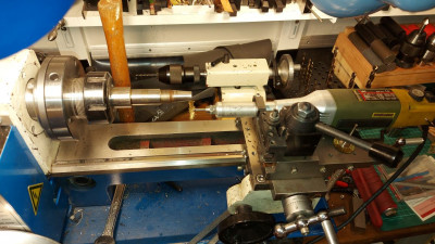

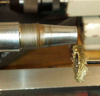

Charon píše: ↑6. 9. 2020, 9:32 Ahoj jestli fakt nemusis, tak nerozebirej. Uz jsem myslel ze mam vreteno z tohohle na male rychlobezne brusce, ale ja mam dutinu na trn, asi to bude z nejake suportovky. Taky jsem chtel rozebrat, zdalo se mi ze je v haji lozisko, a stačilo ja blbec namazat. Takze jsem se tomu vyhnul.

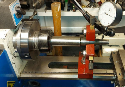

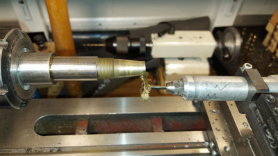

No už jsem to udělal, bohužel - neobešlo se to taky bohužel bez následků - poškodil jsem si kužel pro uchycení kotouč :-(
Nakonec jsem to opravil viz poslední obrázek.
Malý podélný suport jsem natočil podle kostky opřené o kužel a pak jsem stočil ten rozklepaný konec - pravda to by mělo možná patřit do rubriky -"Když se nedaří" ;-)
Musel jsem i opravit i konec závitu :-(
Příprava kartáčování
po očištění
po očištění
Detail poškozeného hřídele - nevhodná vložka mezi kladívem a hřídelí
Usazení hřídele v lunetě pod 0,01 mm
