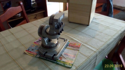

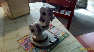

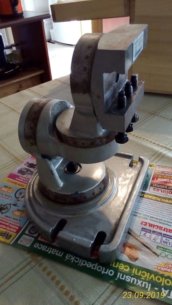

no takto to vypadá

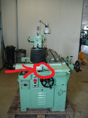

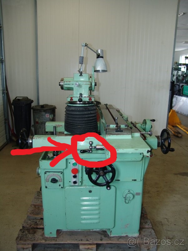

narazil jsem na problém , neví někdo náhodou k čemu je tato na fotce označená klička, vytažená či zasunutá je nějak mimo funkci ?
Zbýňa
Příspěvky: 2207
Registrován: 3. 9. 2010, 8:45
Bydliště: Čelákovice
Příspěvek 21. 10. 2019, 8:54
Při zatlačení se s ní rychle posouvá stůl. Použití při broušení nástrojů.
josef109
Příspěvky: 716
Příspěvek 21. 10. 2019, 10:13
Tak tak. Mělo by na ní být ozubené kolo, které zapadá do hřebenu ve stole. Zkusil bych s ní při zatlačení pootočit. Zuby by do sebe měly citelně zapadnout...

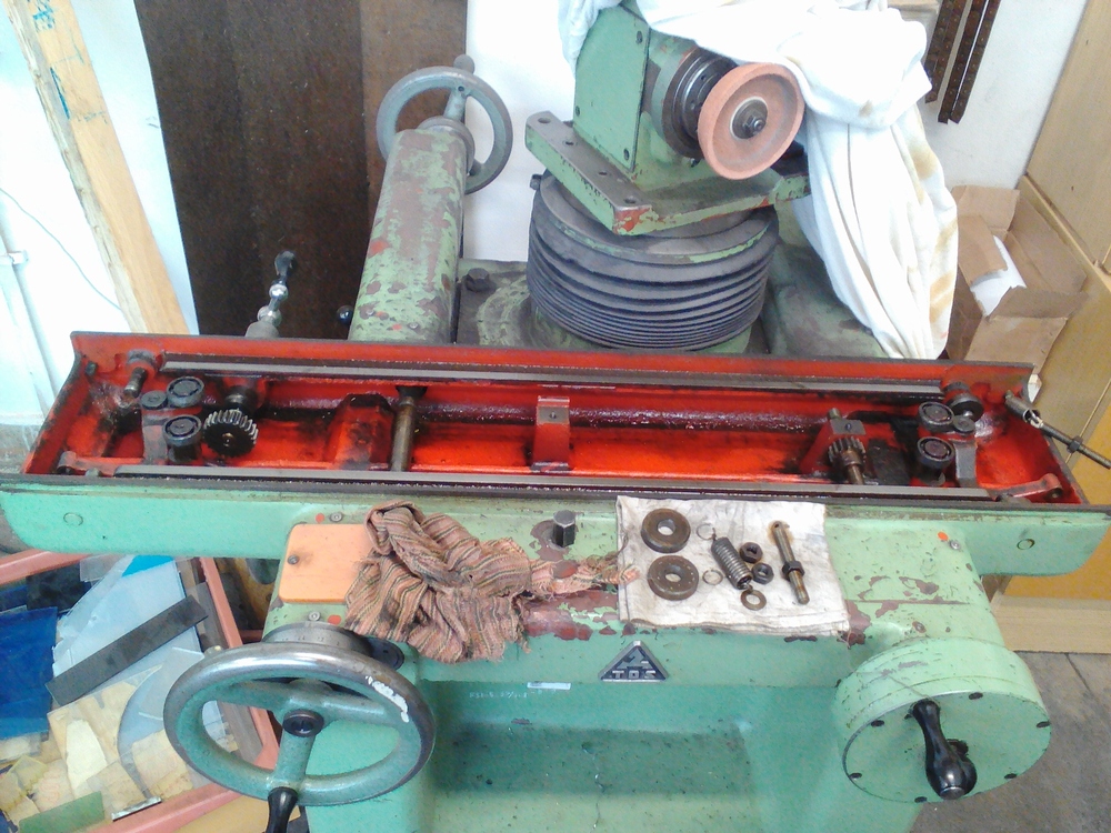

Příspěvek 21. 10. 2019, 10:21
Mám dokonce jednu mizernou fotku. Snad se načte :lol:

Příspěvek 23. 10. 2019, 4:34
super , díky za radu, někdo to ozubené kolo i s pouzdrem vysunul mimo takže jsem opatrně zasunul celý fundament dovnitř a klička funguje, moje bába měla pravdu když říkala,,líná huba holé neštěstí,, díky za radu
