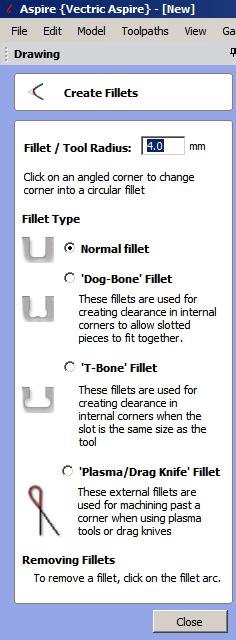

Josef píše: 11. 9. 2019, 9:10 Tome, tak jsem si dal jednoho Radka a přitom jsem ti jen tak narychlo nakreslil ty díry v rozích pro drážku. Je tam myšlen nástroj D6 a horní strana drážky na malůvce je optimalizovaná na přesah cca 0,35 mm nad D nástroje a dole je to se stejným přesahem, ale díry jsou středem v pomyslném rohu drážky. Co se ti líbí více?Drazka.pdf
Pardon, že otevírám staré téma. Ale dřív jsem to nečetl.
Jak se to má správně namalovat, aby z toho bylo jasné, že na tom nezáleží? Tj. že jde jen o to, aby tím prošel hranol.
Já když něco (pro sebe) maluju, tak to namaluju hranaté. A až v CAMu tam pak dodělám to "bone". CAM to rovnou spočítá podle velikosti nástroje, takže to prostě neřeším.
Sorry za nestrojařský amatérský dotaz.

Prostě tam napíšeš poznámku, že "rohy je možné odvrtat, rádiusy dle nástroje (max ...)" atp.

Zbýňa píše: 20. 9. 2019, 8:02 Prostě tam napíšeš poznámku, že "rohy je možné odvrtat, rádiusy dle nástroje (max ...)" atp.
Jasně, takže jen textově poznámkou.
Díky.

neviem ako ostatné softy, napr. Fusion360, ale Inventor CAM 2020 (momentálne najnovšia verzia - predtým HSM) túto funkciu podľa mňa nemá.
Re: Výroba 2 dílů
Napsal: 20. 9. 2019, 8:51
od Mex
r4cv píše: 20. 9. 2019, 8:34 neviem ako ostatné softy, napr. Fusion360, ale Inventor CAM 2020 (momentálne najnovšia verzia - predtým HSM) túto funkciu podľa mňa nemá.
Nemám zkušenosti s jinými CAMy, tak jsem to považoval za běžnou věc.
Já to tam mám takhle:
