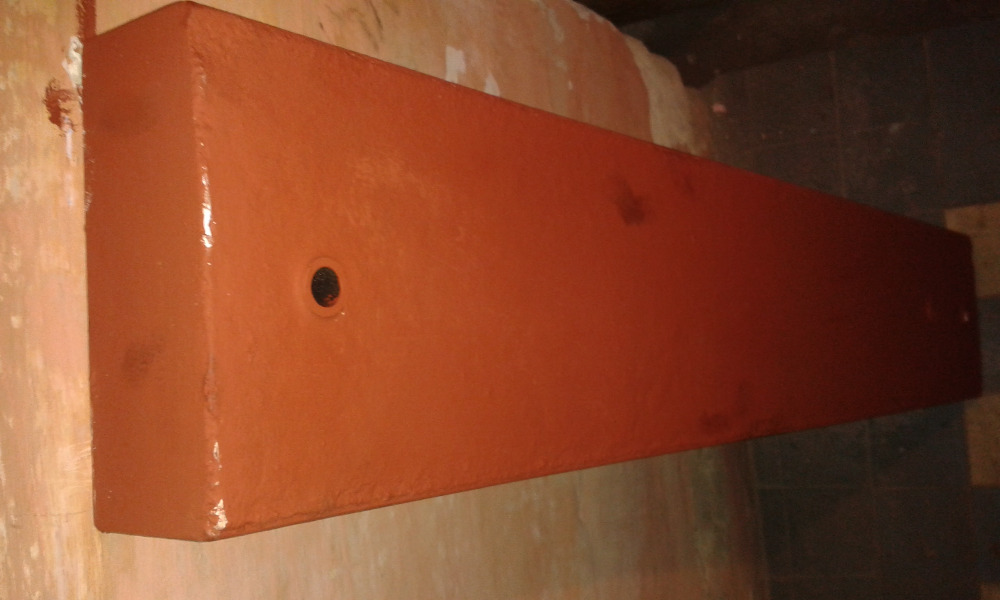

chb
Příspěvky: 3961
Bydliště: Havl. Brod
Příspěvek 24. 10. 2019, 10:59
shaolin píše: ↑24. 10. 2019, 10:15
Inak podľa zásad ukladania ocelových konštrukcií by mala byť časť pod prevodovkou chytená pevne a pod koníkom voľná v pozdĺžnom smere na predídenie deformácií konštrukcie vplyvom zmeny teploty.
nejschůdnější je to přefrézované U-čko - ale na ten nápad musí být připravený už stůl - nyní by to soustruh moc zvedlo. (stačilo číst, už se to zde párkrát napsalo)
varianta silné desky je druhé ale dražší řešení (první jsem neudělal, na druhé ještě nenašetřil :-) )
vůle na délkovou roztažnost se asi konat nebude, smyslem proč dělat "podložení" bývá také snaha zpevnit lože na zkrut

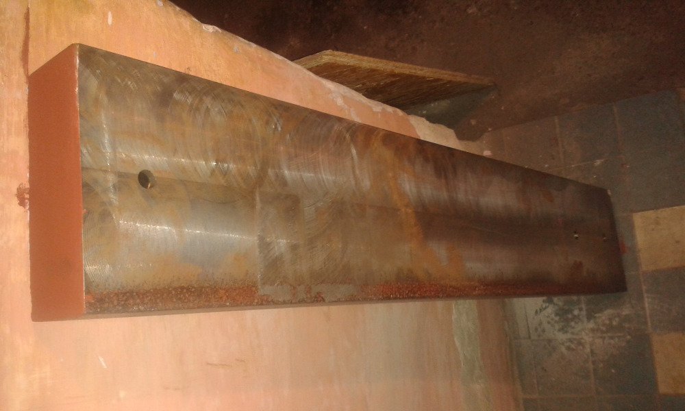

Hyblos
Příspěvky: 58
Registrován: 23. 10. 2019, 6:30
Příspěvek 24. 10. 2019, 11:41
Ještě jsem přemýšlel posadit to na stůl přes silentbloky. Je to varianta?
Čínský plechový stolek bude použitelná varianta, která tuhost soustruhu nezlepší. Tak silentbloky by byly to samé. Tuhost při obrábění by tak zajišťovalo jen samotné lože stroje. Bude to mít nějaké nedostatky? Původně jsem chtěl tím stolem zlepšit celou soustavu, ale dnes bych to přišroubil už jen na desku a neřešil bych to.

DwPetr
Příspěvky: 5262
Příspěvek 24. 10. 2019, 12:51
Tak potom je otázka, proč ten soustruh vůbec šroubovat, když bys ho chtěl mít na gumě
Reinkarnace
Příspěvky: 1227
Příspěvek 24. 10. 2019, 1:56
Když nohy stolu upevníš na kovový plát, soustruh dáš na gumové silentbloky a na lícní desce roztočíš nevyvážený obrobek, bude z toho téměř vibrační deska. :lol: 8)
Ne, to pro zvýšení tuhosti opravdu není dobrý nápad. Je to pravý opak.
Hyblos
Příspěvky: 58
Příspěvek 24. 10. 2019, 3:41
Pokud seženu 20mm ocelový plát v jednom kuse pod patky soustruhu, jak by jste ho ke stolu přidělali? Prošroubit patku-plát-jekl jedním šroubem? Asi to bude nejrychlejší a nejjednoduší řešení, ale ta cena bude zajímavá. Zajistí plát 250x1000*20 rovinnost?
Přiznávám, jsem blbej, měl jsem se o tom poradit dřív, než jsem se do stolu pustil :-( Že se soustruh v záběru bude kroutit je mi jasné, proto jsem ten stůl udělal bitelný, i když zrovna v krutu ten stůl odolnost nemá - ale spoléhám na zakotvení do země.
Každopádně nemám soustruh na sériovou produkci objemu, ale přesnost potřebuji. Příští týden to zvednu, položím na stůl bez vany a dám vědět.
