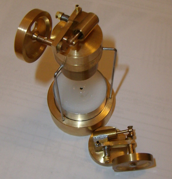

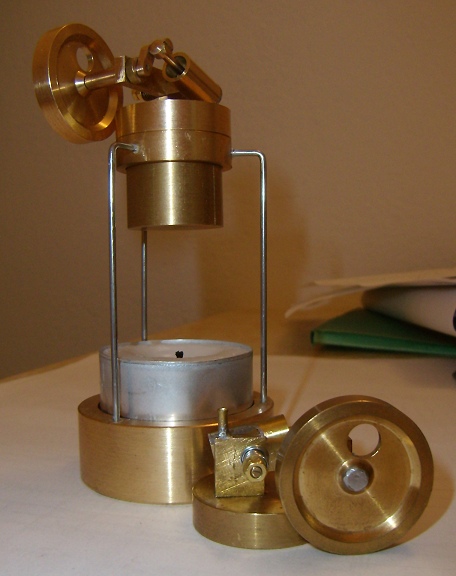

Pepovi moc nerozumím, nicméně mazání parních strojů (lokomotiv, fa Regner, mám vcelku nastudované).
Pravděpodobná příčina neúspěchu bude asi v tom velkém plameni od svíčky. U těch vašich fotek není oheň, takže nevím, jak topíte, ale nezdá se mi, že byste měli prostor mezi svíčkou a kotlíkem nějak výrazně větší (vyšší).
Dělal jsem pokusy se zastřihováním knotu a zkoušením teploty rukou, ale popravdě nemám odvahu tam dát naostro strojek a potřetí rozebírat, čistit a znovu lepit nebo pájet... :(
Uvažuju o propojení stávajícího kotlíku z jednoho strojku hadičkou s druhým strojkem. Se.. štve mě, že je to tak jednoduché a furt nic a taky že se s tím párám už dva měsíce (ale za to dceruška vůbec nemůže :)).

Chci rozběhnout miniaturní parní strojek od Steamera. Jednočinný oscilační jednoválec.

rawen píše:Pro jistotu:
Radek
Nedavno jsem ho postavil a fungoval téměř napoprvé. Jen jsem místo svíčky udělal spodek jako klasický kahan do kterýho naleju líh. Ta svíčka to výkonově neutáhla. ¨Knot musím vytáhnout tak vysoko aby se plameny dotýkali zespoda toho kotle. I tak to chvíli trvá než se nahřeje

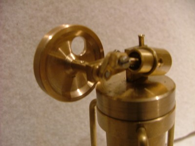

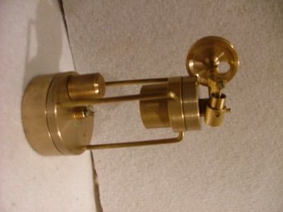

Taky stavím a taky se trápím. Hlavně s klikou. Lisoval jsem ji, lepil, ale stejně se vždy povolí. A setrvačník to samý. Takže to pořád nejde. Kahánek hoří, ale taky blbě. Musím vytáhnout knot alespoň 15mm jinak hned zhasne.
Zdá se to být jednoduchý, ale zdání klame.

Předně, strojek se mi rozběhnout nepodařilo.
Ke klice - díru na hřídel jsem udělal čtvercovou, nejdřív menší kolo, potom hoblování rohů ve frézce nožem z ulomené frézy. Konec hřídele taky čtvercový a neprotočí se.

Tak další pokus. Udělal jsem o 1,5mm delší válec, protože se mě zdlálo, že se na horní úvrati vzpříčí a zastaví. Taky na nic. Hřídel jsem na konci udělal s přesahem a na tvrdo narazil a ještě zacínoval. To už drží. Alespoň něco.
Jinak teď už chodí celkem volně i když se zahřeje, jen ho ta pára nedokáže roztočit. A ani když mu pomůžu.

27. 8. 2010, 6:20
A tak se konečně točí. :lol:
Zkrátil jsem píst o 0,25mm, hrany zaoblil a ještě více vyleštil. A to je vše. Jak jednoduché.
Jen se do kotle nesmí nalít hodně vody, jinak to vyprská do okolí.
