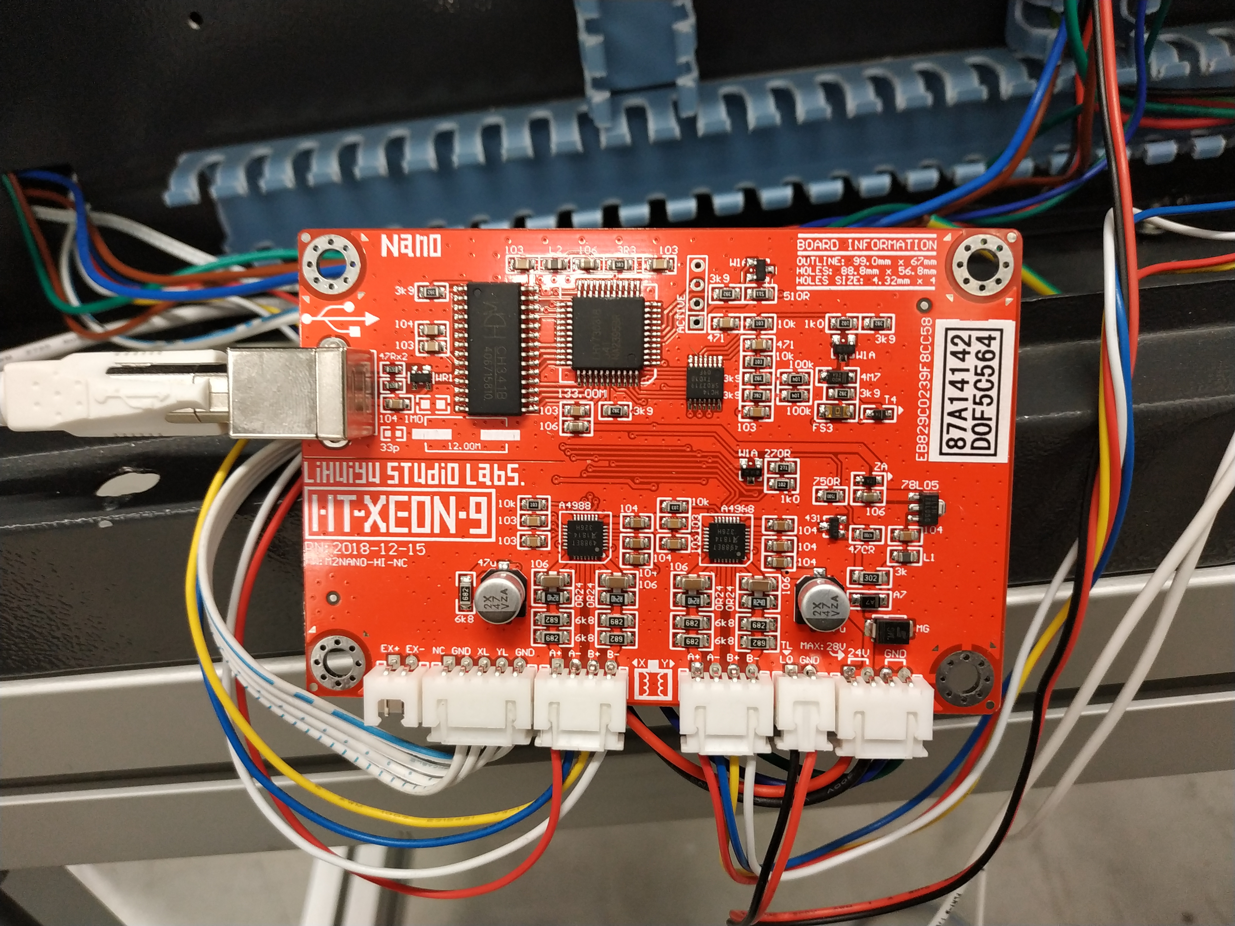

Zkus K40 whisperer ten je free... ale žádný z free SW neni ideál. Na tom laserDRW to jakštakš fungovalo. Ale jestli jezdí na tyhle programy a nemá výkon, tak bych hledal závadu někde na stroji.

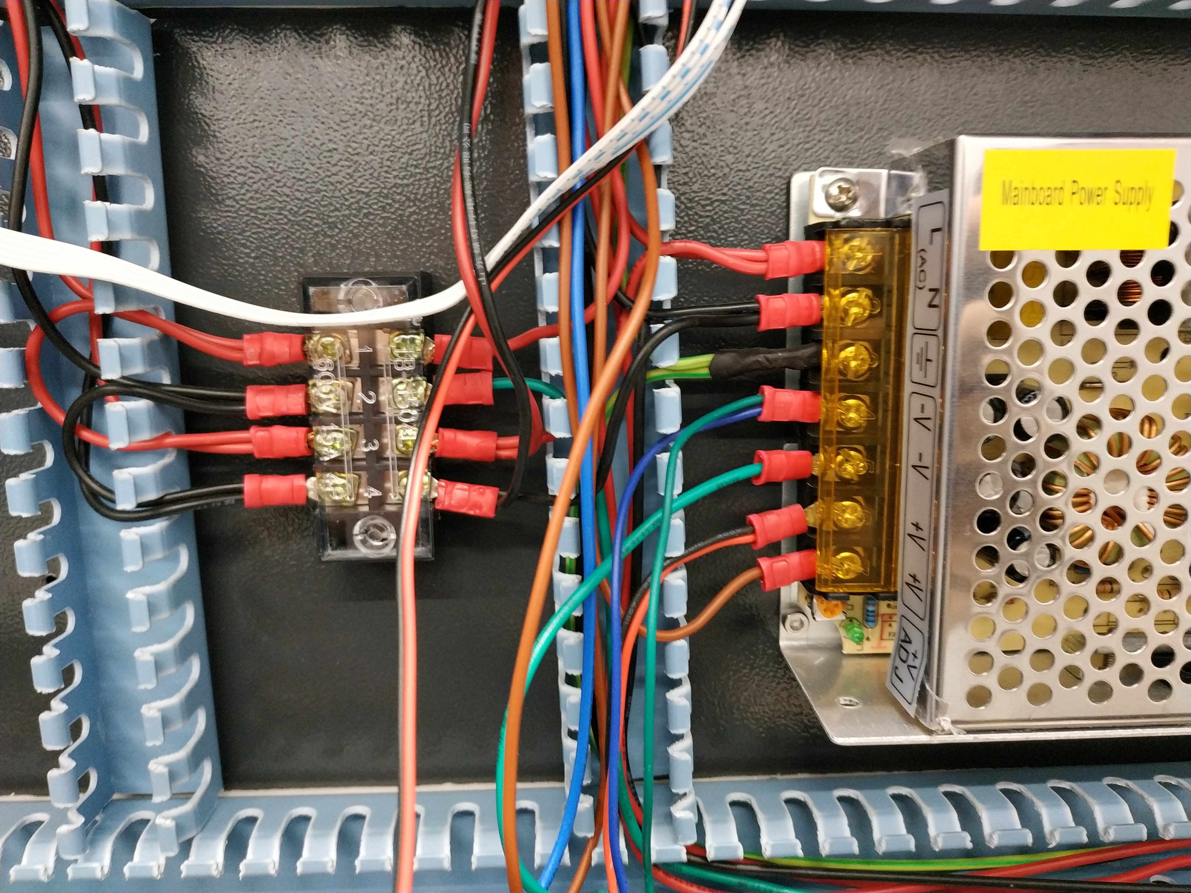

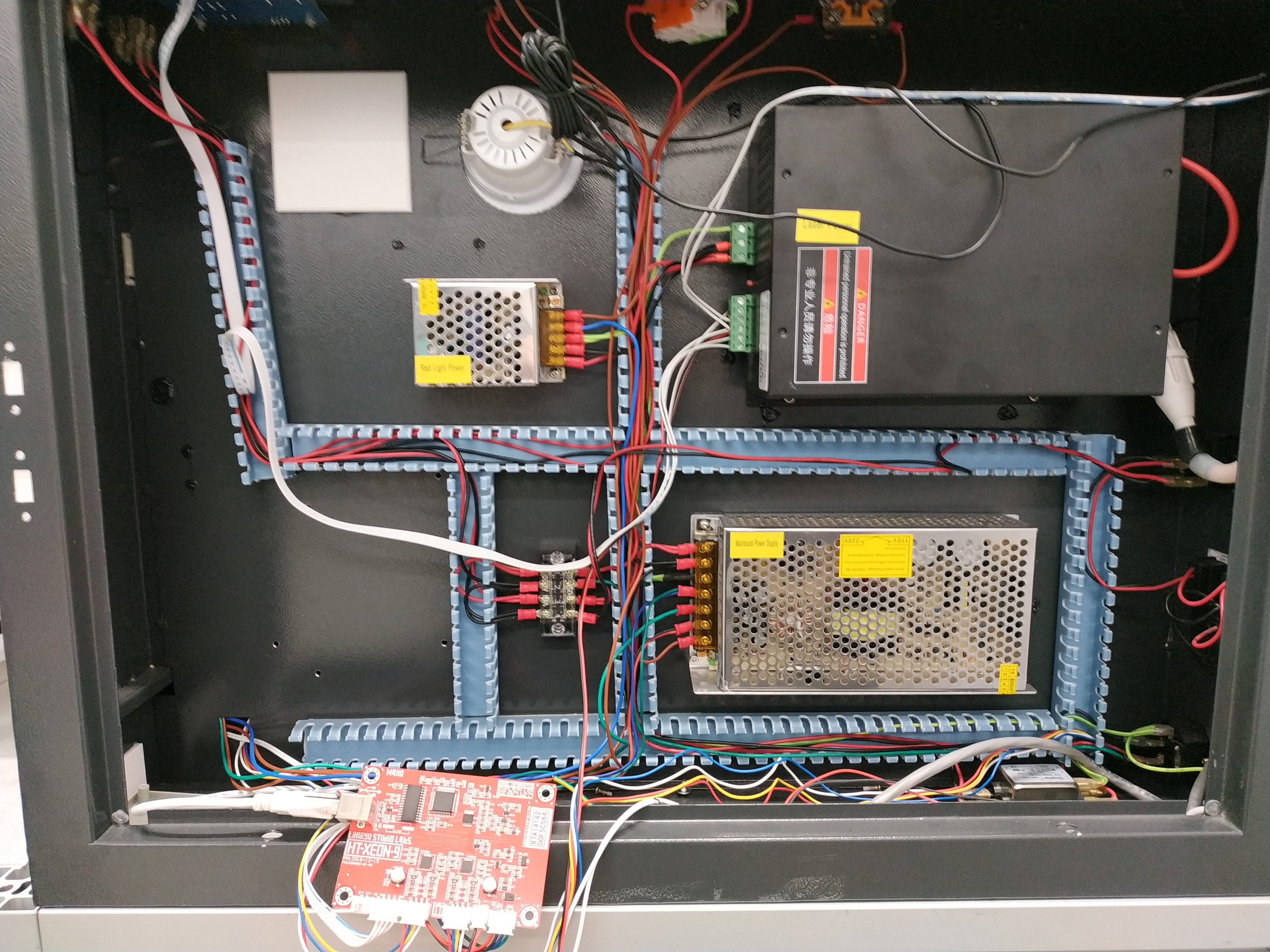

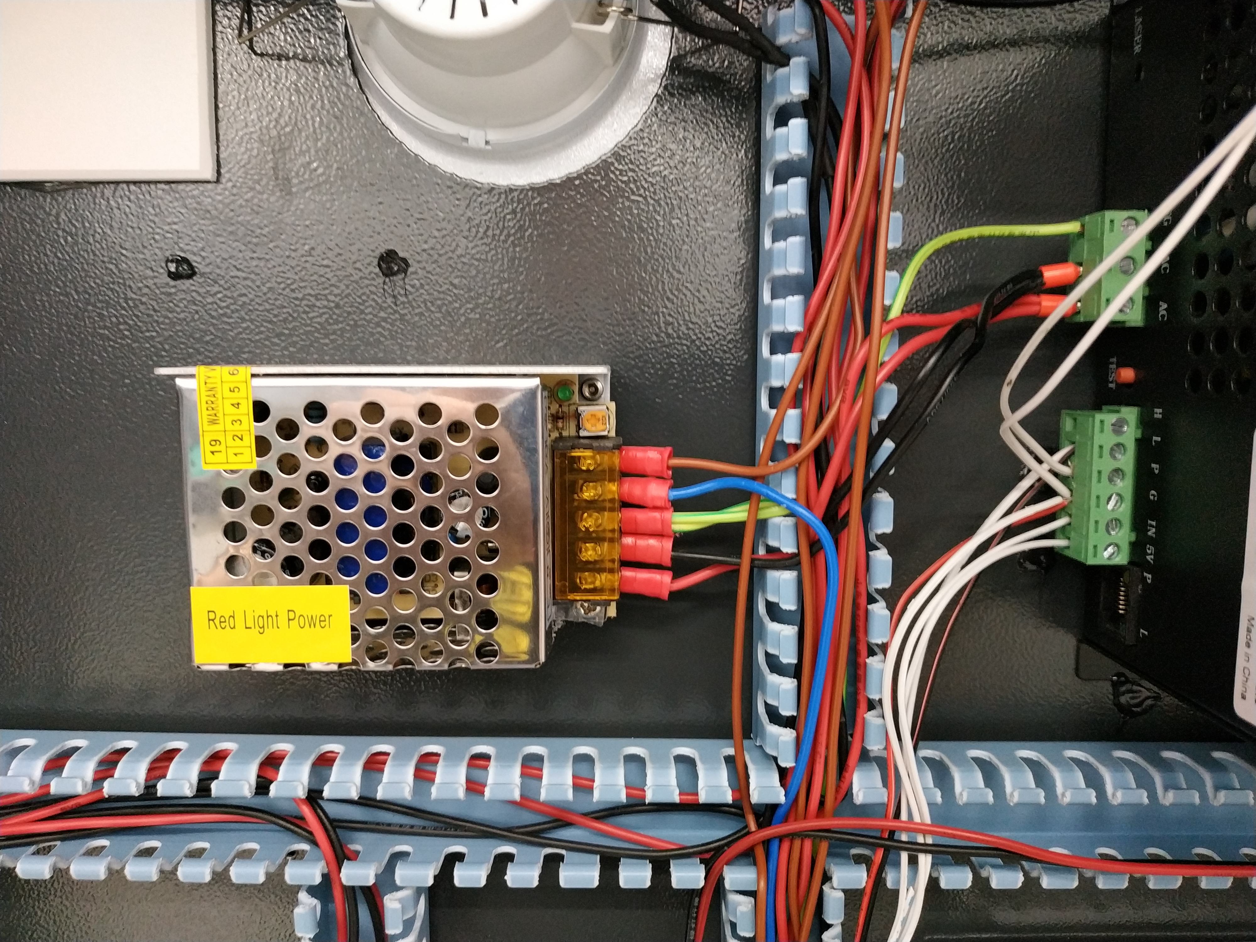

ahoj.
nainstaloval jsem inscape - ok
k40 wisperer - ok
Udelal jsem jednoduchy dxf v inscape
otevrel jsem dxf v 540 wisperer - ok
dam CUT a stejne mi to objede souradnice, ale nesepne paprsek
chlazeni voda proudi trubici bez bublin
vzduch zlehka fouka k hlave laseru
sani pohlcuje kour (kdyt zmacku test a sepne se paprsek)

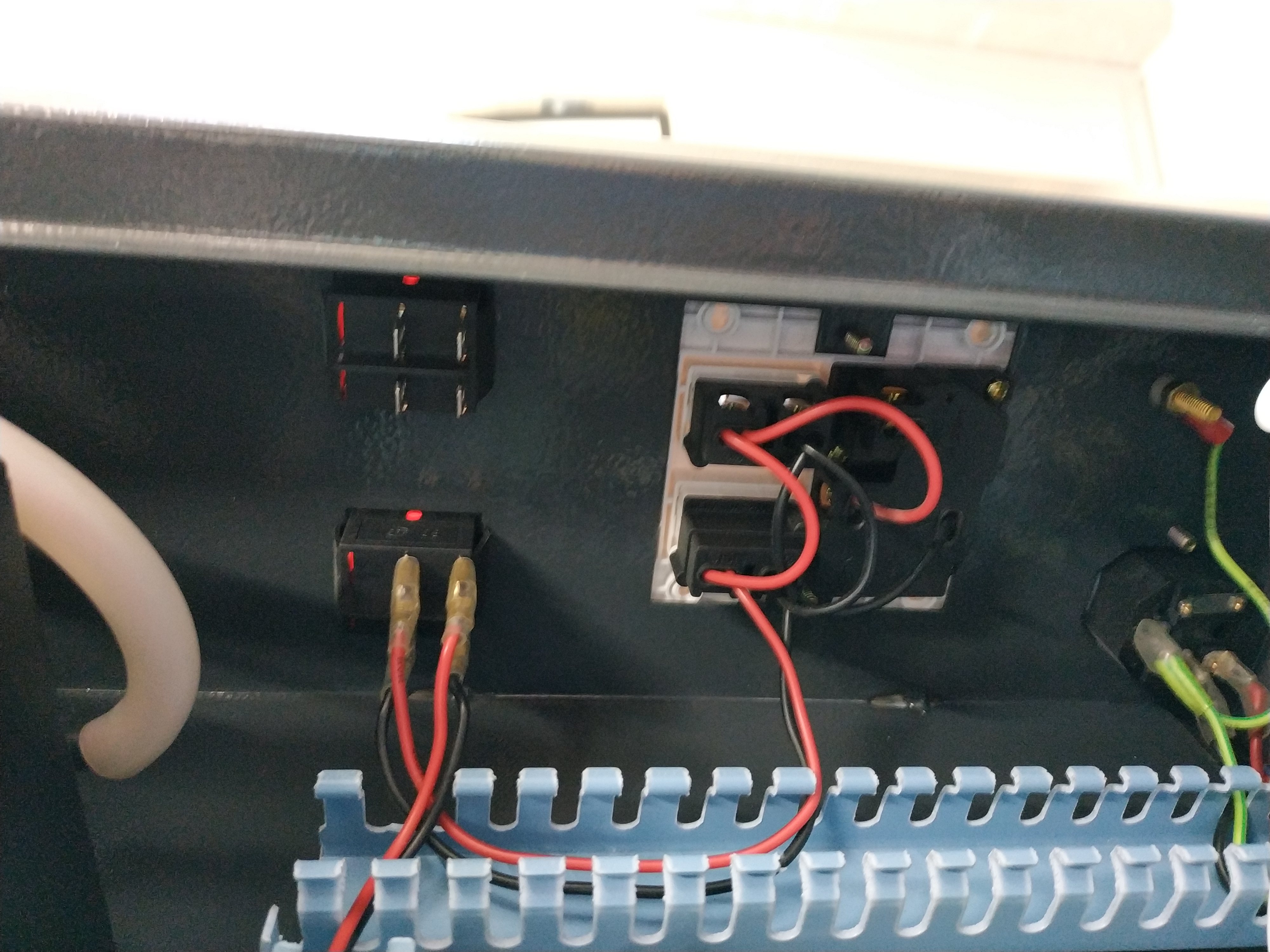

Nemuze to byt chybou v elektronice/kabelech?
ze zadu jsou jeste tyto pprepinace, kdy z jednoho z nich vedou draty.
