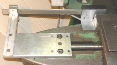

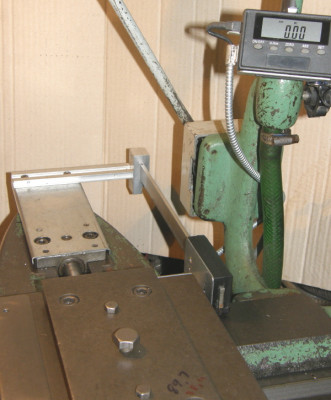

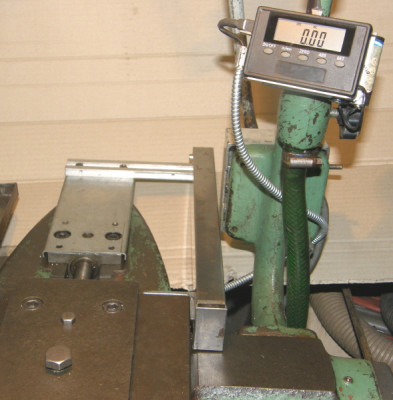

Ahoj, rád bych namontoval odměřování na mojí S28 (kraťas), Nerad bych vymýšlel vymyšlené, dejte typ, kam pravítka, kde Vám nejmíň překáží. Pročítal jsem toto téma, ale nikde jsem to nenašel. https://www.aliexpress.com/item/1804683 ... 4c4dk1yrGO
Mohu zase dát typ jak a kam jsem dal pravítka u mé frézky FA3 (byl tam dost problém s tím otočným stolem). Všem děkuji za odpovědi, případné fotky JK

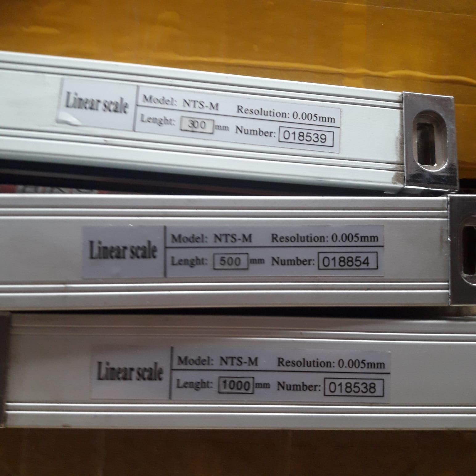

Mám připravené tyhle, ta 300 mně z něčeho zůstala.

Neumím sem vložit fotku, tedy to vypíši, Linear scale model: NTS-M přesnost 0,005mm mám 300, 500, 1000mm. Mám stejné na fréze už asi 6 let, naprosto spokojen.

Pravítko má rozměr 21,5 x 33,5 mm vozík má rozměr 21,5 x 18mm. Tedy celkem když budeš mít mezi nimi mezeru 1mm tak rozměr bude 21,5 x 52,5mm. V odkazu na Ali jsou rozměry. To není velký rozdíl od toho co píšeš (1,5mm) předpokládejme, že ho tam dám na ležato. S tou pravou stranou, si nejsem tak jistý, mockrát najíždím s koníkem až k suportu, ale vlevo mám vždy dost místa, když pravítka ochráním proti šponám, nemuselo by tam vadit, emulze mu nevadí.Čelisti stejně nemohu takhle vysunout, je to na zváženou. JK

zkoušel jsem provizorně namontovat odměřování na příčný suport, funguje to dobře, ale závěsy nejsou dostatečně tuhé (to se čekalo), na předělání pochopitelně nejsou lidi (jednotkou dočasnosti je jeden furt). Odměřování je jednoduché z uni-maxu. Podélný odměr chci namontovat zepředu pod zástěru suportu (ale kdy?). Vzadu by to bylo jednodušší, ale omezilo by to používání kopírovacího pravítka.

Taky jsem na to dnes koukal, že by příčné stačilo dát pod ten držák na vodu, stačilo by zkrátit na 200mm , pak by to moc nepřekáželo. Popřípadě vozík zadeklovat. Podélný se musí vejít pod kuželové pravítko. Musí tam také být místo pro energetický řetěz. JK
