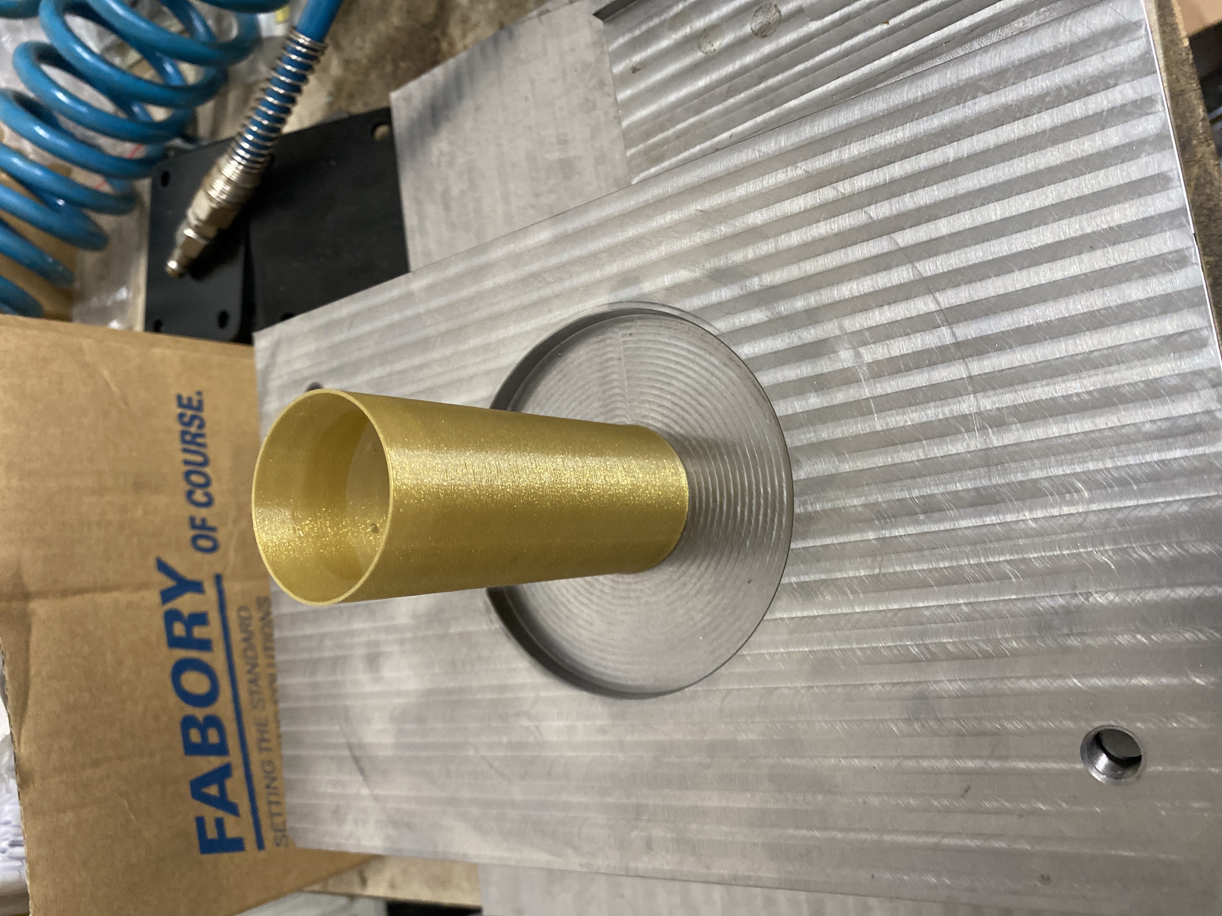

Tak mame nadobku d40mm, vyska 100mm - PLA
Nemam alkohol ani lieh tak len cista voda
