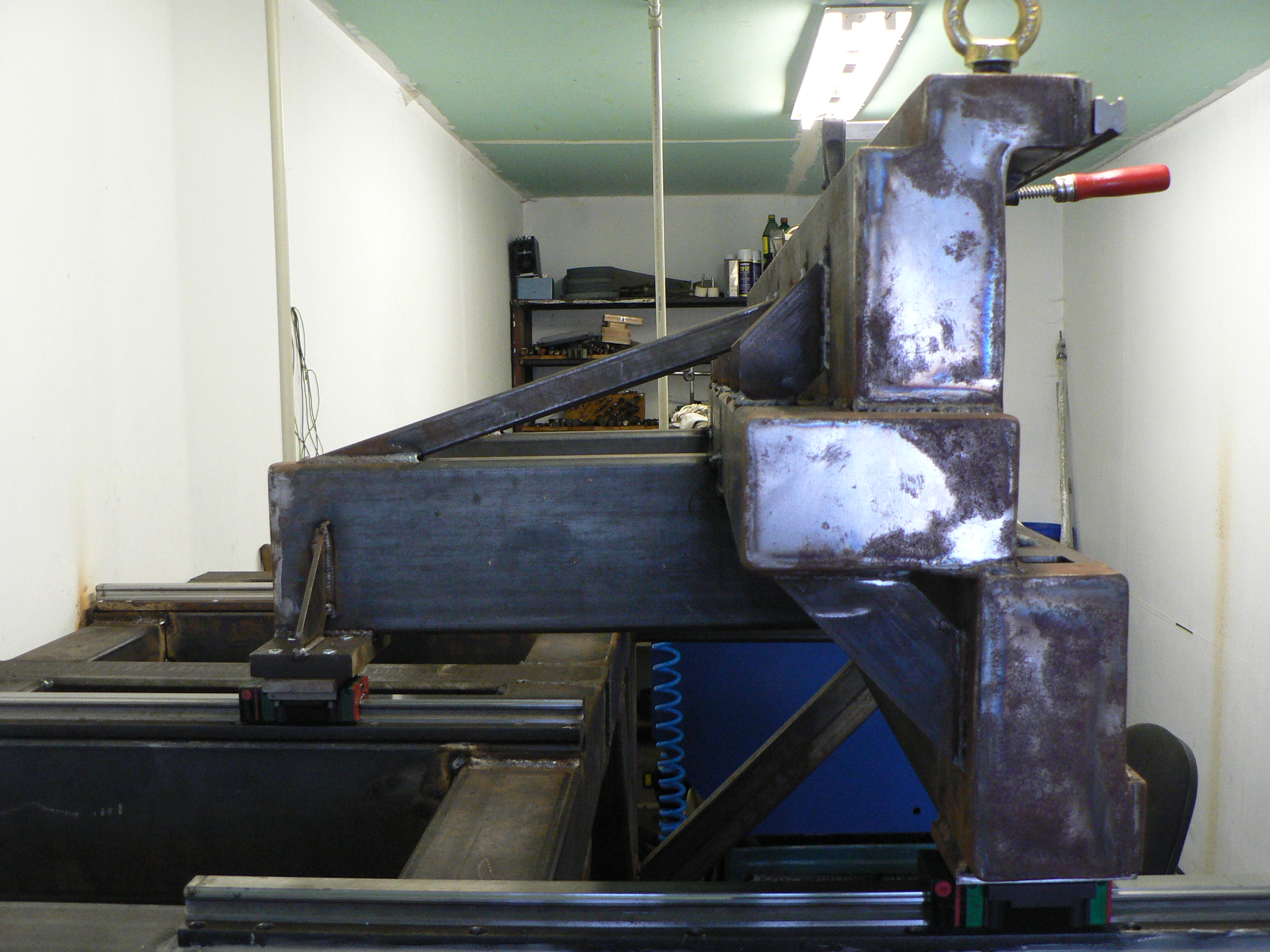

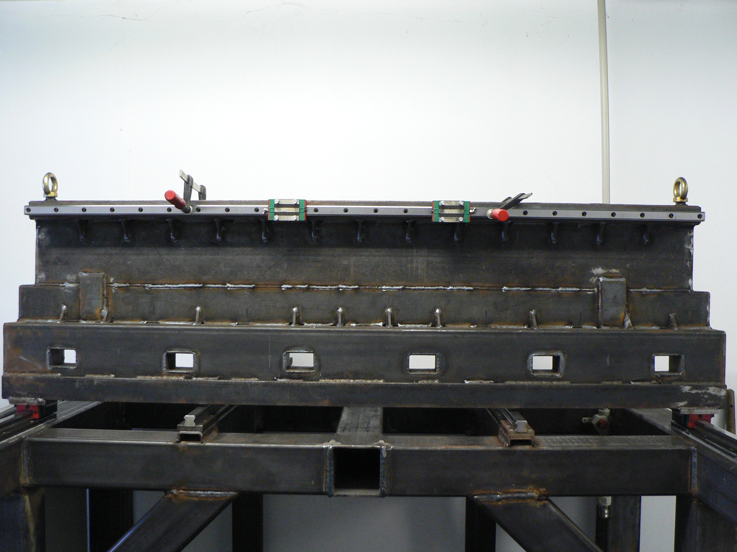

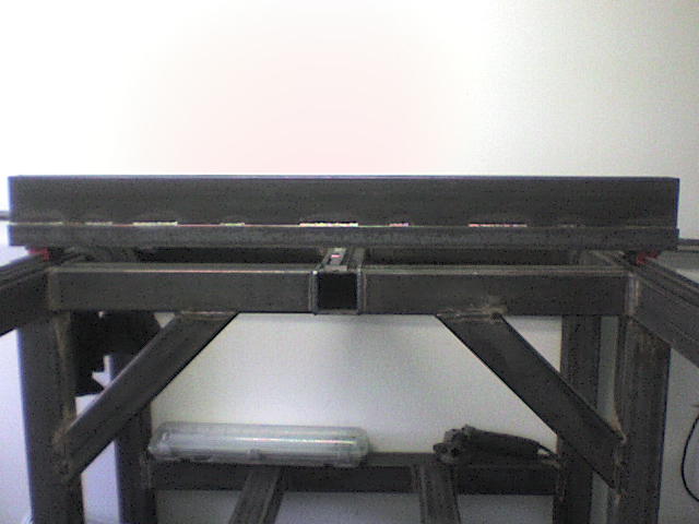

Právě pruchod pod mostem hoblovky byl limitujícím faktorem pro rozměry stroje.
Příspěvky: 5682
Příspěvek 9. 5. 2007, 4:24
Přišroubovat a kolíkovat do toho jaklu? Jakou má stěnu a jaké v něm bodou závity? To se při hoblování asi pohne.
Monteg
Příspěvky: 1516
Bydliště: LOUNY
Příspěvek 9. 5. 2007, 10:49
Jakl je rozměru 100 x 100 x 6mm počítal jsem M6 na délce 700mm 12ks

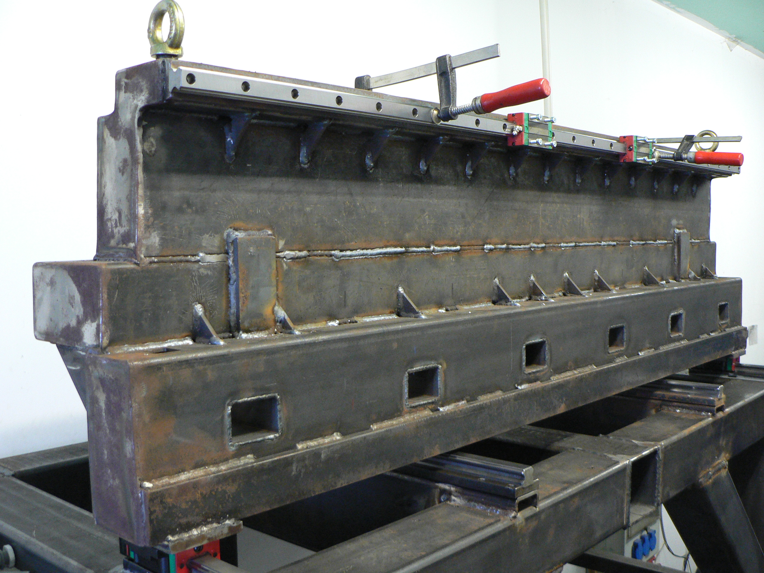

Stavba příčníku

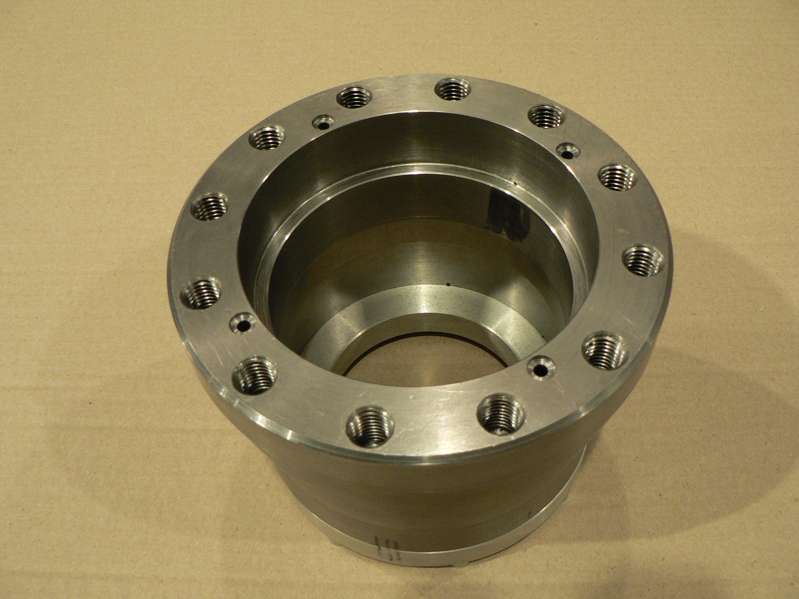

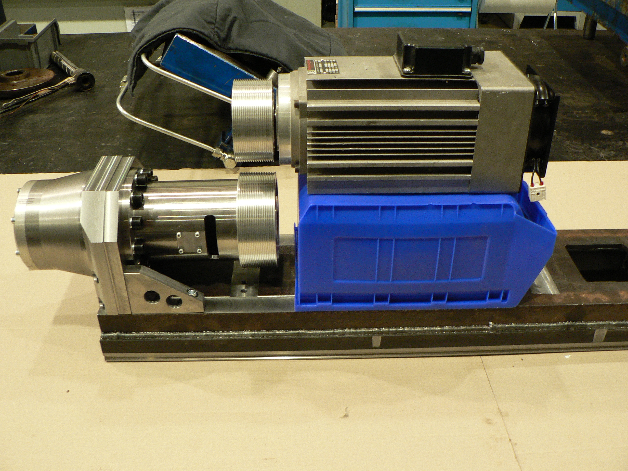

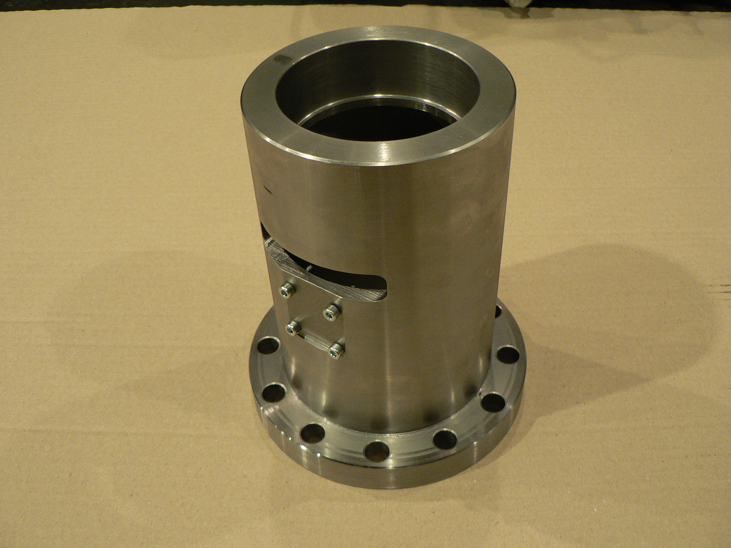

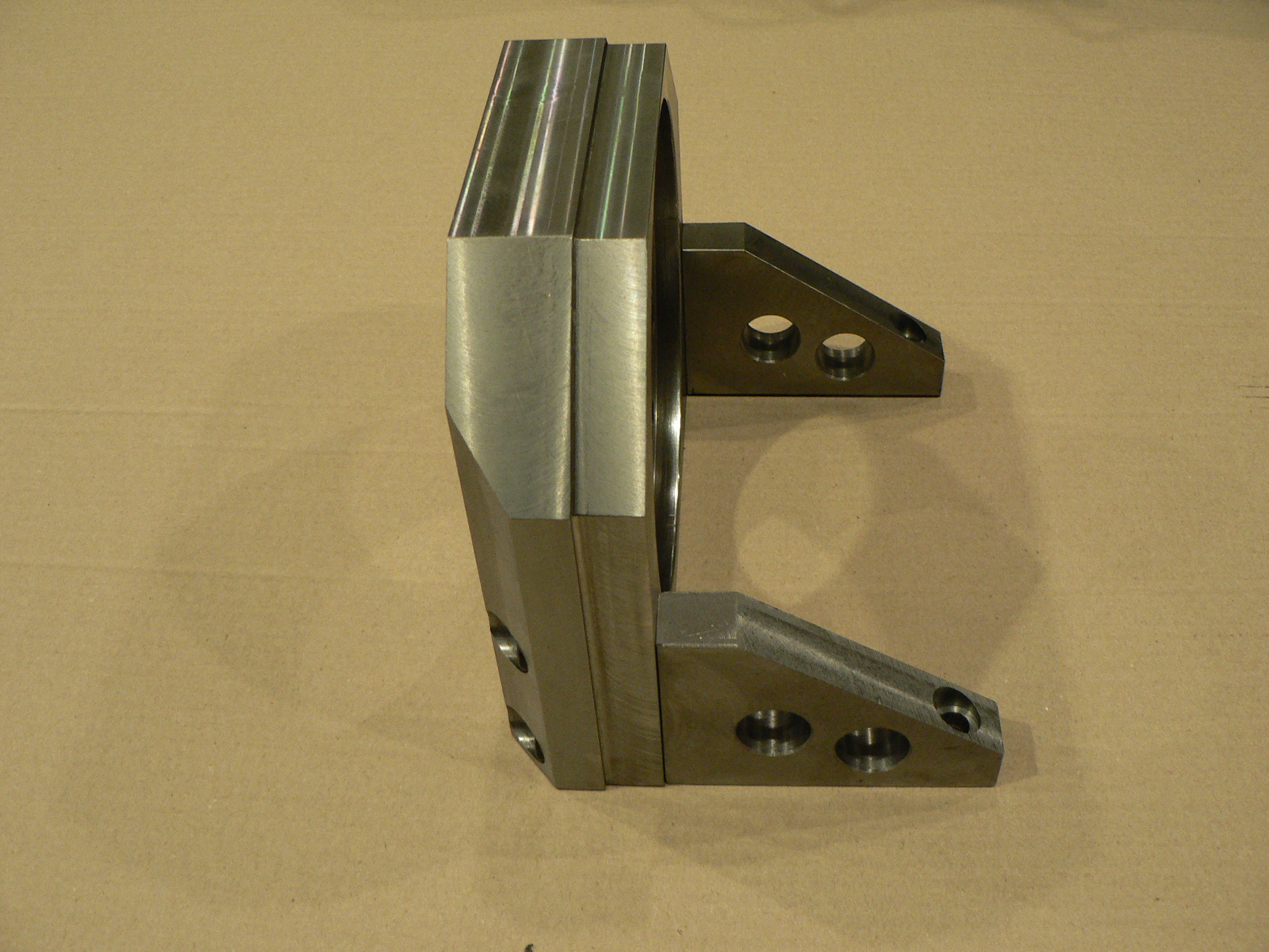

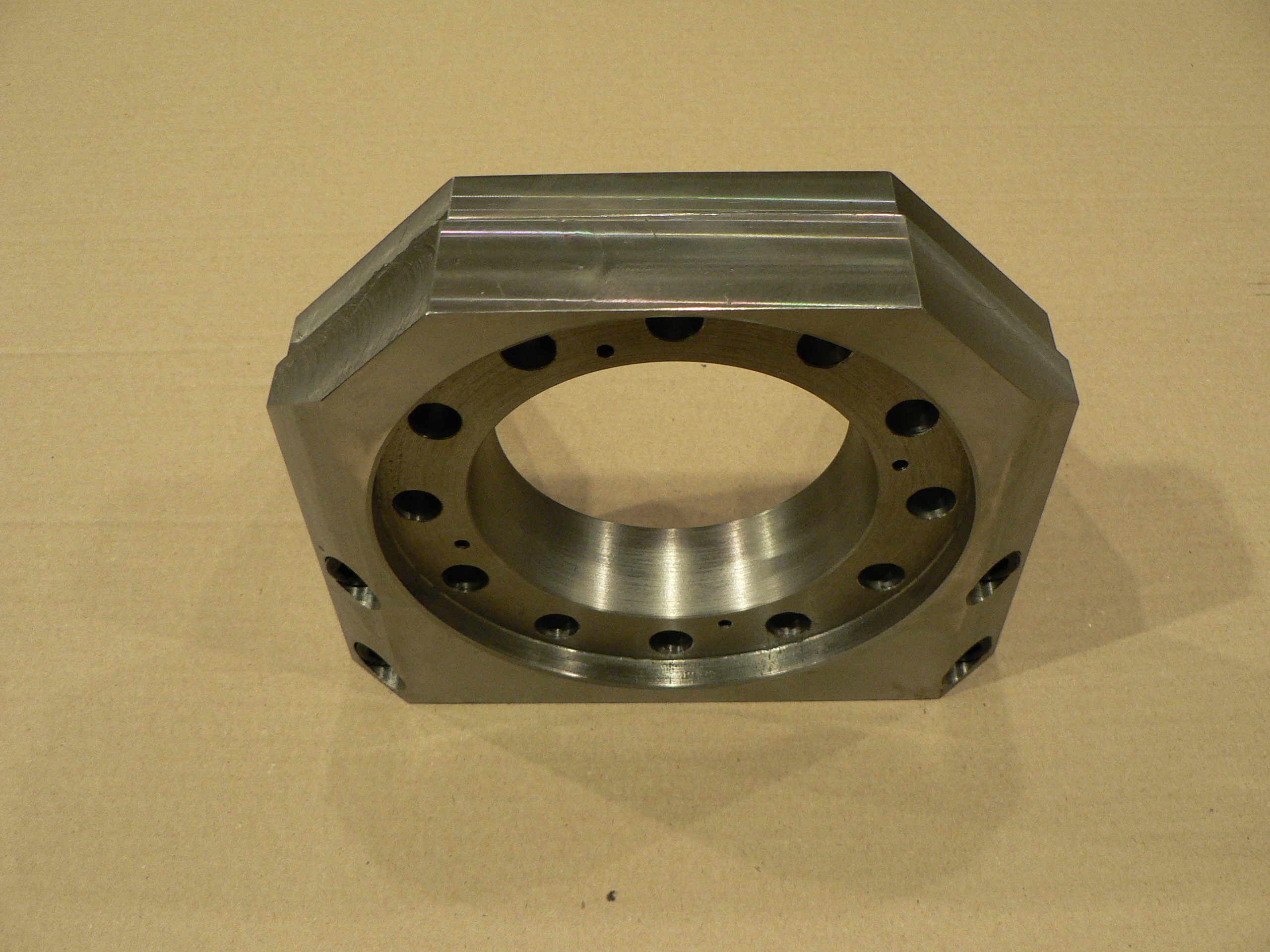

Tak jsem měl zase chvilku času a tvořil jsem osu Z
Uchycení vřetena
Uchycení vřetena
Zadní část místo na připojení enkodéru

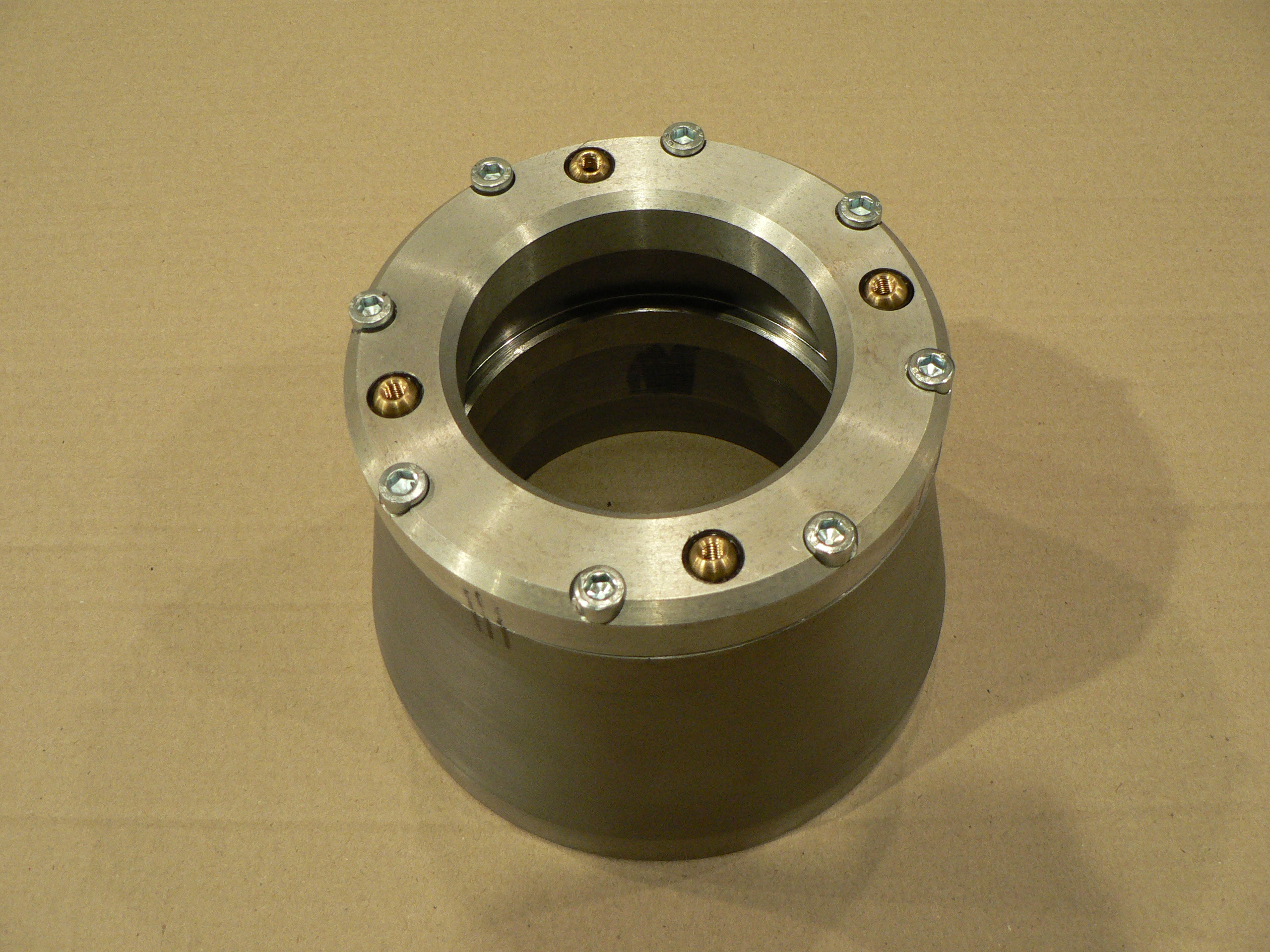

Spodní část s přívodem chladící vody
Zadní část s žebry
Zadní část s žebry
Budoucí podoba
Budoucí podoba
Naposledy upravil(a) Monteg dne 26. 10. 2010, 11:28, celkem upraveno 9 x.

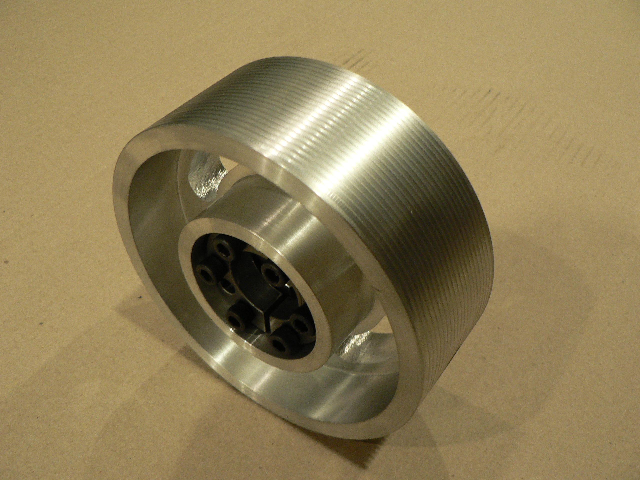

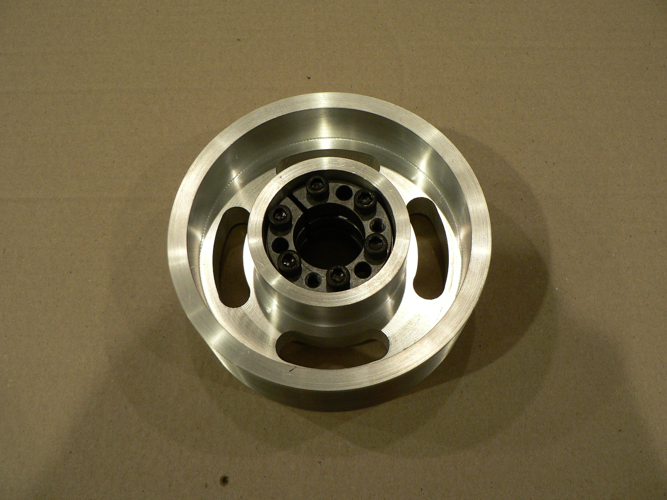

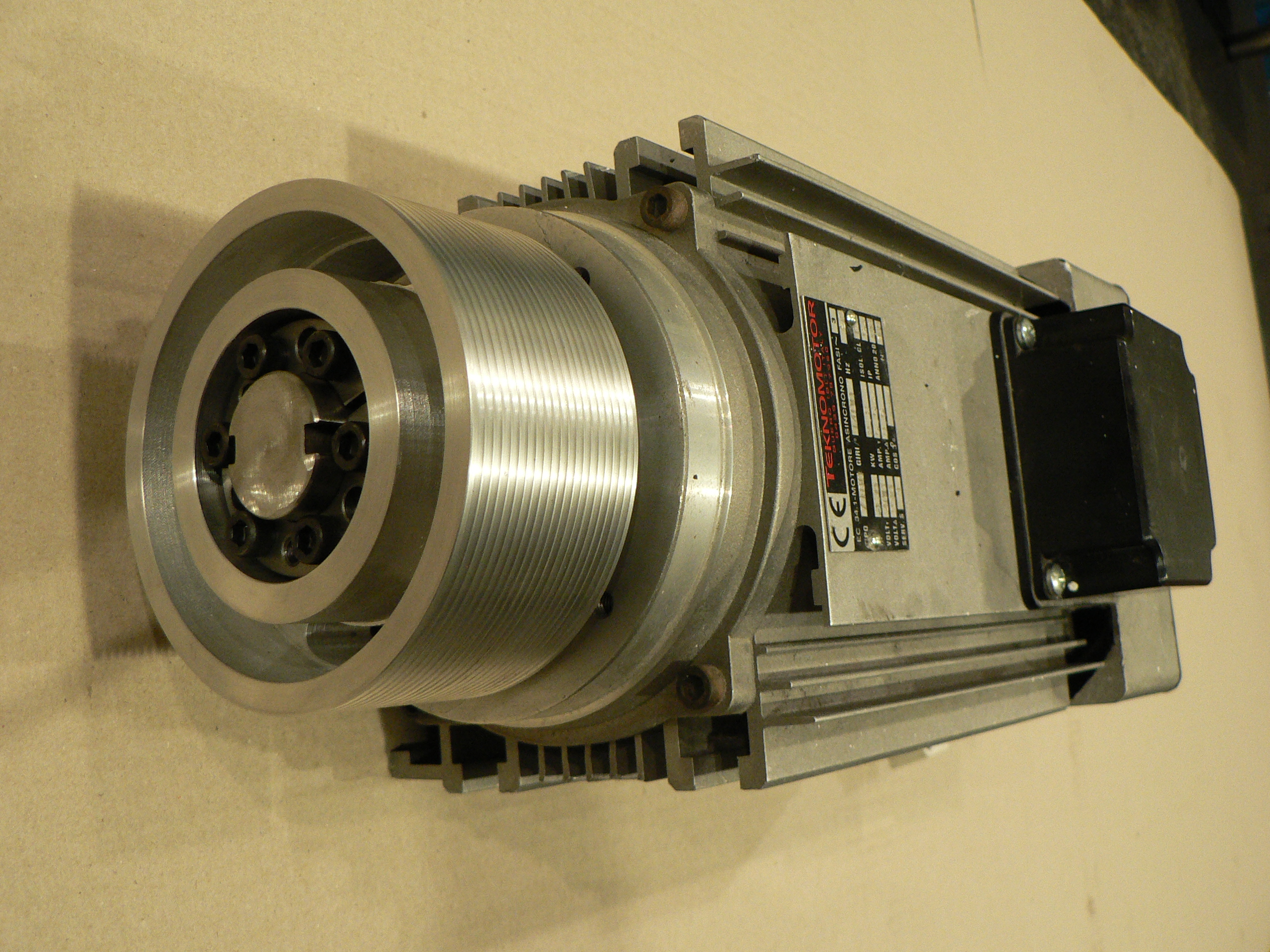

Převod drážkovím řemenem
Nucené chlazení motoru
Řemenice na sverných pouzdrech
Naposledy upravil(a) Monteg dne 26. 10. 2010, 11:17, celkem upraveno 3 x.

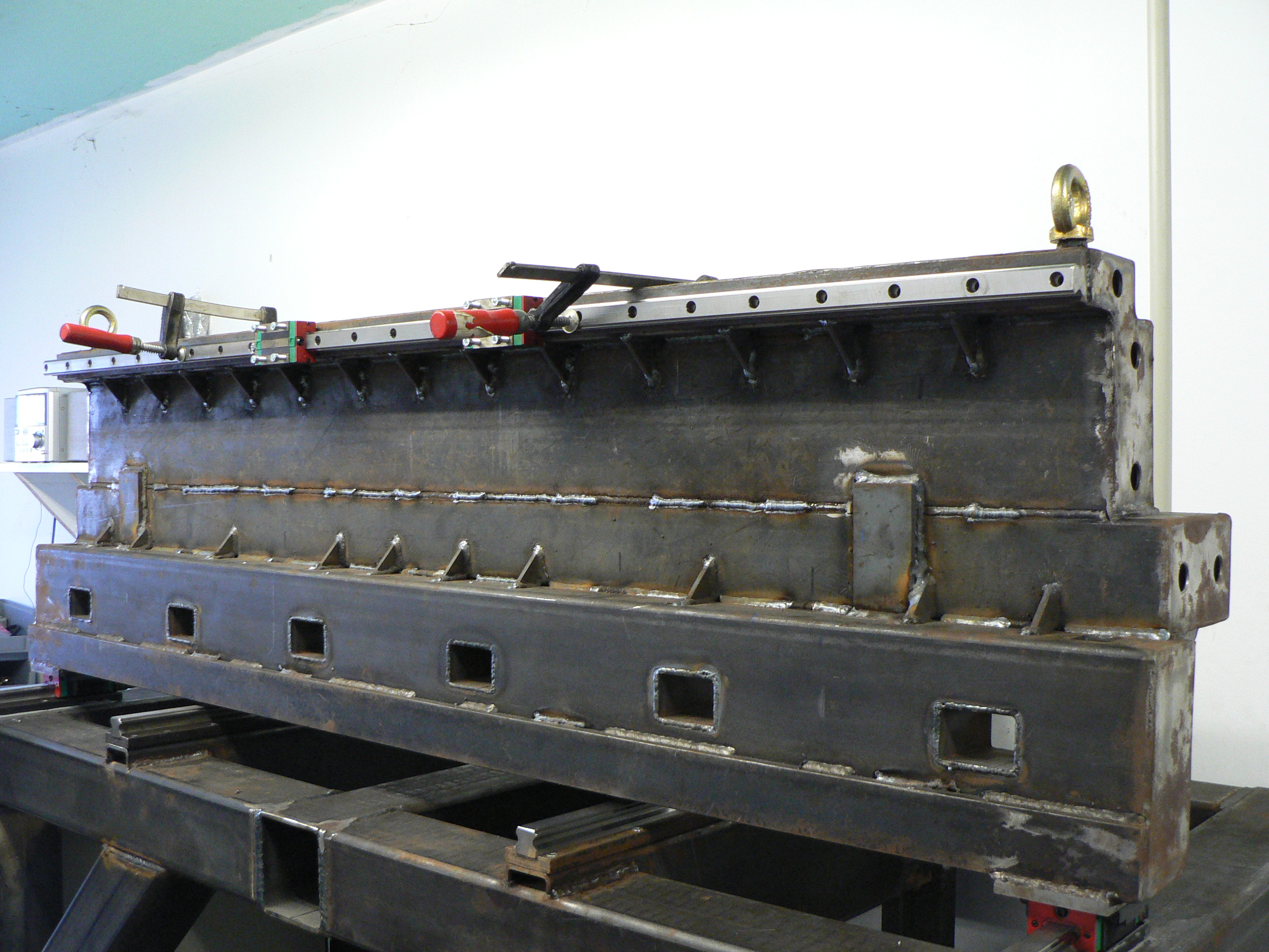

Příspěvky: 23476
Příspěvek 26. 10. 2010, 11:13

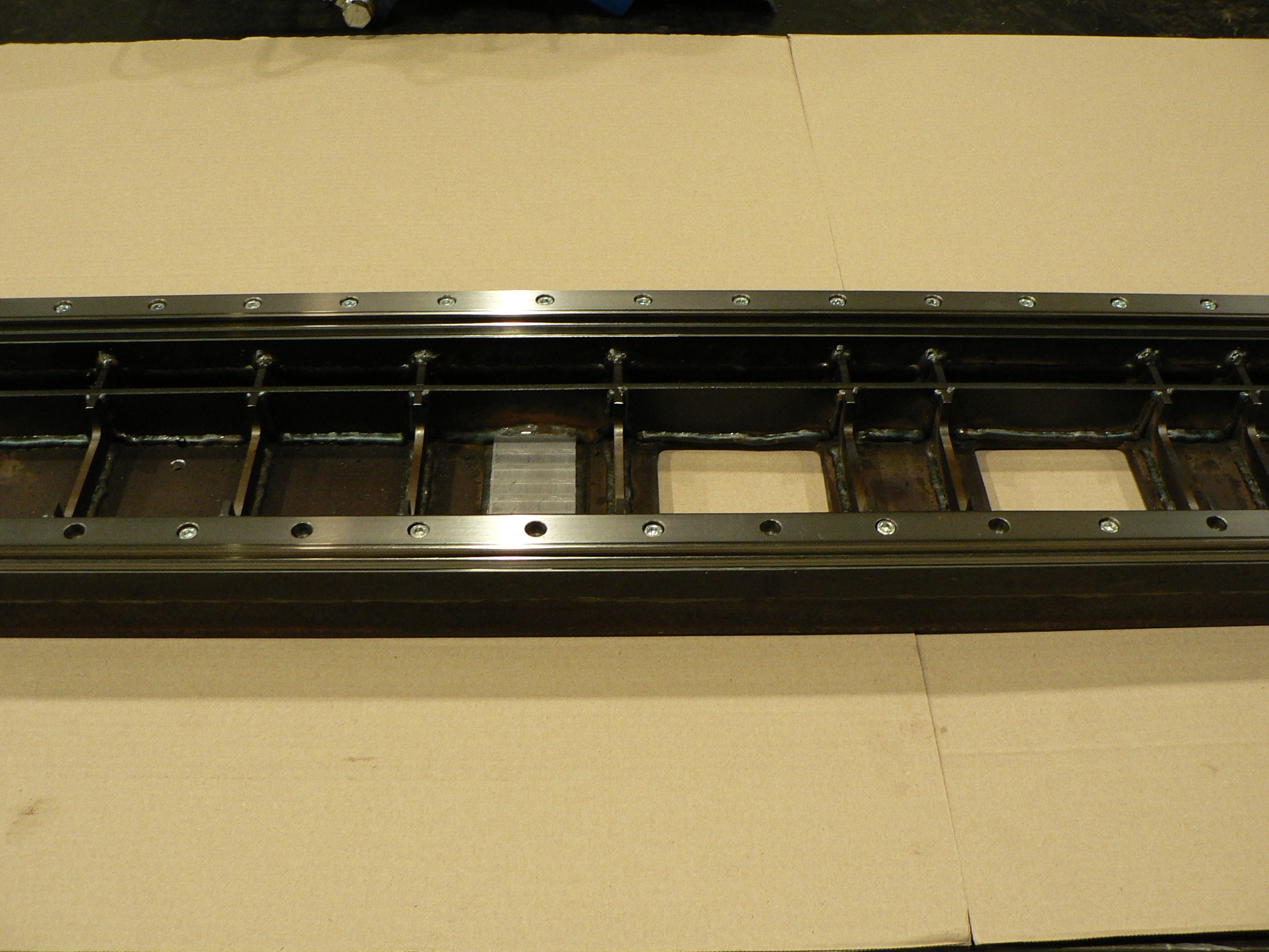

jak jsi resil krouceni a pnuti?
takovejch svaru to si neumim predstavit ze to zustalo rovny
budes zase pouzivat GSK
to novy MDcko ted umi za stejnou cenu USB flashdisk
5 os z toho 3 v soucasne interpolaci a dve vretena (jedno se zavitovanim)
jo a jeste zvedli rozliseni pohonu na 20000 pulzu/ot
Monteg
Příspěvky: 1516
Bydliště: LOUNY
Příspěvek 26. 10. 2010, 11:31
Nebudeš věřit ale to Učko zustalo ve 0,5mm - stehovat krátké sváry nic jiného.
Ani jsem neuvažoval o ničem jiném než o GSK jsem spokojen tak nač měnit :lol:

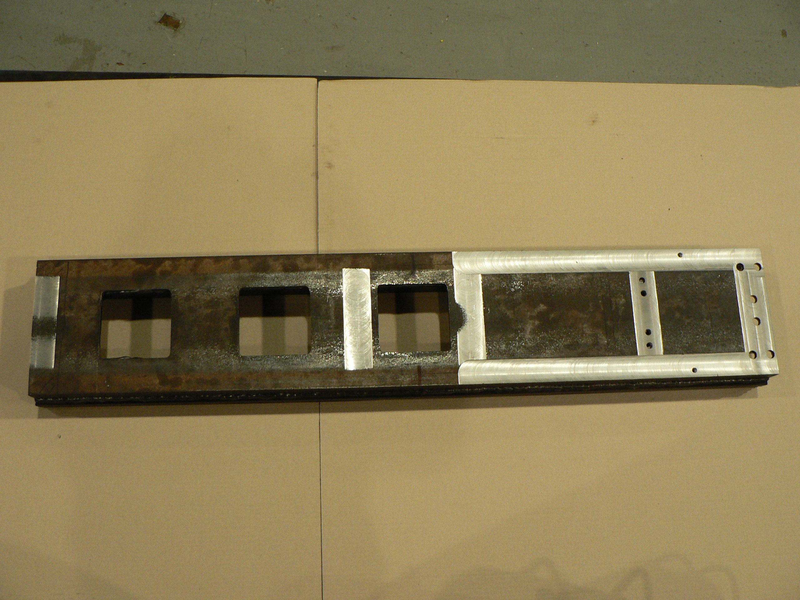

Tak příčník už je skoro hotov už jen dodělat uložení šroubu a přefrézovat plochy pro lineáry :o
