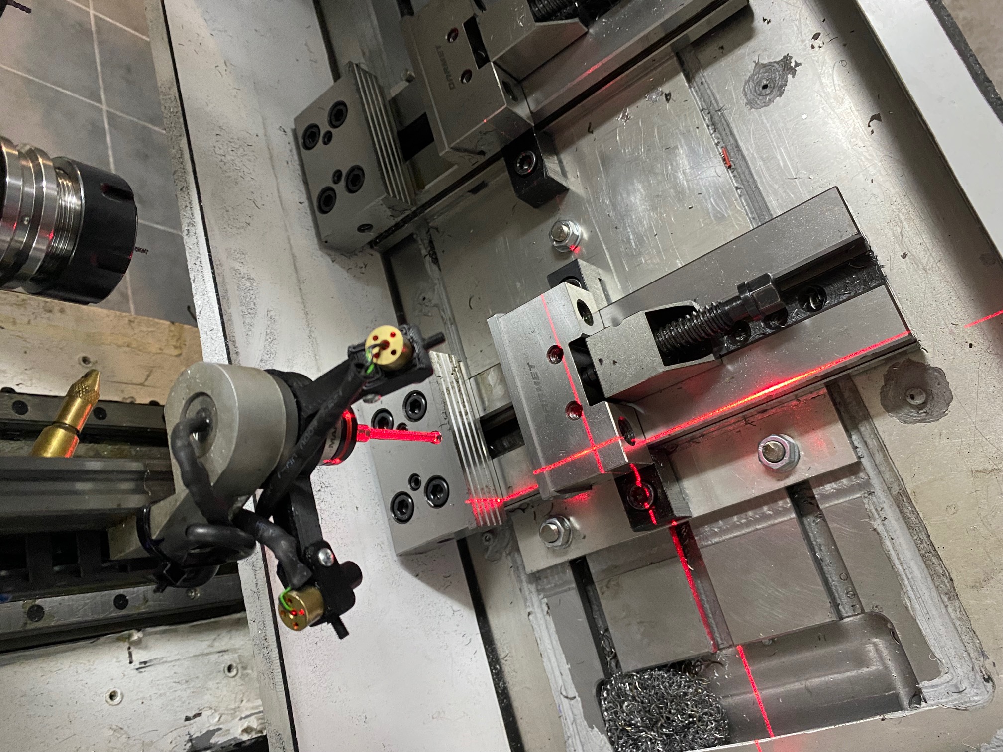

já to řešil kvuli ATC...nechtěl sem mít sondu v zásobníku a připojovat k ní kabel...udělal sem jí pneumatickou s offsetem ke středu vřetene a měření nástrojů vůči této sondě
ještě sem dodal laser pro rychlou orientaci při sondování....musim říct že to namířím do nějaké díry a najedu dolů a je to....předtím neustálé přepínání os abych najel na určité místo

je to na doraz pneu pístu......kalibrace sondy zabere 5 vteřin...otukám jí o sondu nástroje kterou zaaretuju čas od času to udělám...ale důvod k tomu nemám...spíš kontrola

Chytré řešení, šlo by prosím udělat detailnější fotku či videjko celku z boku?

Díky moc, máš to fakt vymakané. Zajímalo mne jak tam budou ty dráty a ono to je v řetězu. :shock:

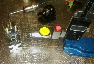

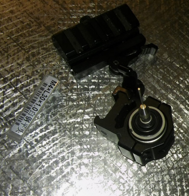

Na frezce mam sondu "na vytahu" jak Modros, jen u me na dvojici malickych MGN09 railech.
Nez jsem to mel, tak jsem ale sondu take osazoval a odepinal. Mel jsem na vreteni osazenou picatinny listu (zbranovy standard na puskohledy apod.) viz obr. A na ni podle potreby osazoval rychloupinakem bud sondu, nebo kamerku, nebo treba krizovy laser, svetylko... Sonda na obr. v tom cernem rychloupinaku.
To bylo taky fajn reseni.

JEste jsem nasel lepsi obrazek toho rychloupinaku pro sondu. Na tom predeslem je i s kusem railu, ktery tam ale nepatri, ten je na tom vrtetenu.
