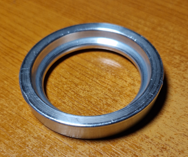

To vlákno je už "uzavřené" a tak si dovolím reagovat na poznámku o předražených zakázkách pro automotiv.
Kus na následujícím obrázku má průměr 60 sílu 10. Povrch je kuželový a zespodu je podobné // mělčí // vybrání. Na jedno upnutí to tedy vyrobit nelze. Materiál je EN AW 6082 polotovar silnostěnná trubka. Přesnost +- 0,05. Kusů desetitisíce. Materiál nepočítejte.
Zkuste prosím odhadnout čas výroby a cenu za kterou se to do automotive prodá.
Předem upozorňuji, že tu cenu neprozradím. Technologii taky ne :mrgreen: .

Milan199 píše: 24. 2. 2024, 3:18 Kus na následujícím obrázku má průměr 60 sílu 10. Povrch je kuželový a zespodu je podobné // mělčí // vybrání. Na jedno upnutí to tedy vyrobit nelze. Materiál je EN AW 6082 polotovar silnostěnná trubka. Přesnost +- 0,05. Kusů desetitisíce. Materiál nepočítejte.
Zkuste prosím odhadnout čas výroby a cenu za kterou se to do automotive proda
Bez výkresu hrubý odhad. Soustruzeni v protivretenu 10-20kč kus za opracovani,

ja odhaduju 3 az 8 korun... vic automotiv za tohle neda. Srovnavam s jinymi hlinikovymi soucastkami. Ale desetitisice kusu rocne se mi zda malo, spis statisice kusu pri tyhle cene. Kdyby desetitisice kusu rocne tak mozna 6 az 18 korun za kus. Pocet kusu je sakra dulezitej.
Pak nam napis kdo byl bliz s odhadem :D

Roční produkce cca 400 000. Ten údaj o desetitisících kusech je "jedna várka".
Blíže odhadem je martasg1 // a je dost optimista //. Automotiv je hrozný lakomec.
Na čas výroby si nikdo netroufl - takže 11,2 sec.

No, to už je lepší - protože s specifuckací cca nějaký desitky tisíc ks (za den, za týden, za měsíc, za rok, do prvního konfliktu o tom jak to má vypadat :lol: :shock: ) a bez výkresu bys byl hned v kategorií "kdokoli jiný, hlavně se tomu vyhnout za jakoukoli cenu, na první pohled podezřelé"
Kdybych to měl pižlat já, tak bych to dělal z přířezu a pak na čelním dvouvřeteňáku - nic lepšího :lol: bych na to neměl.
Největší brzda by samo byla ta pila (fakt že ne šukalka nebo pásovka).
No a cena - to je taky zase celkem jednoduchý - napočítal bych to na to, jak by to dělali ostatní a pak šel pod to maximálně tak 2-5%. S tou produktivitou a ekonomikou oproti klasickému protivřetenu by to pak vyšlo automaticky.
