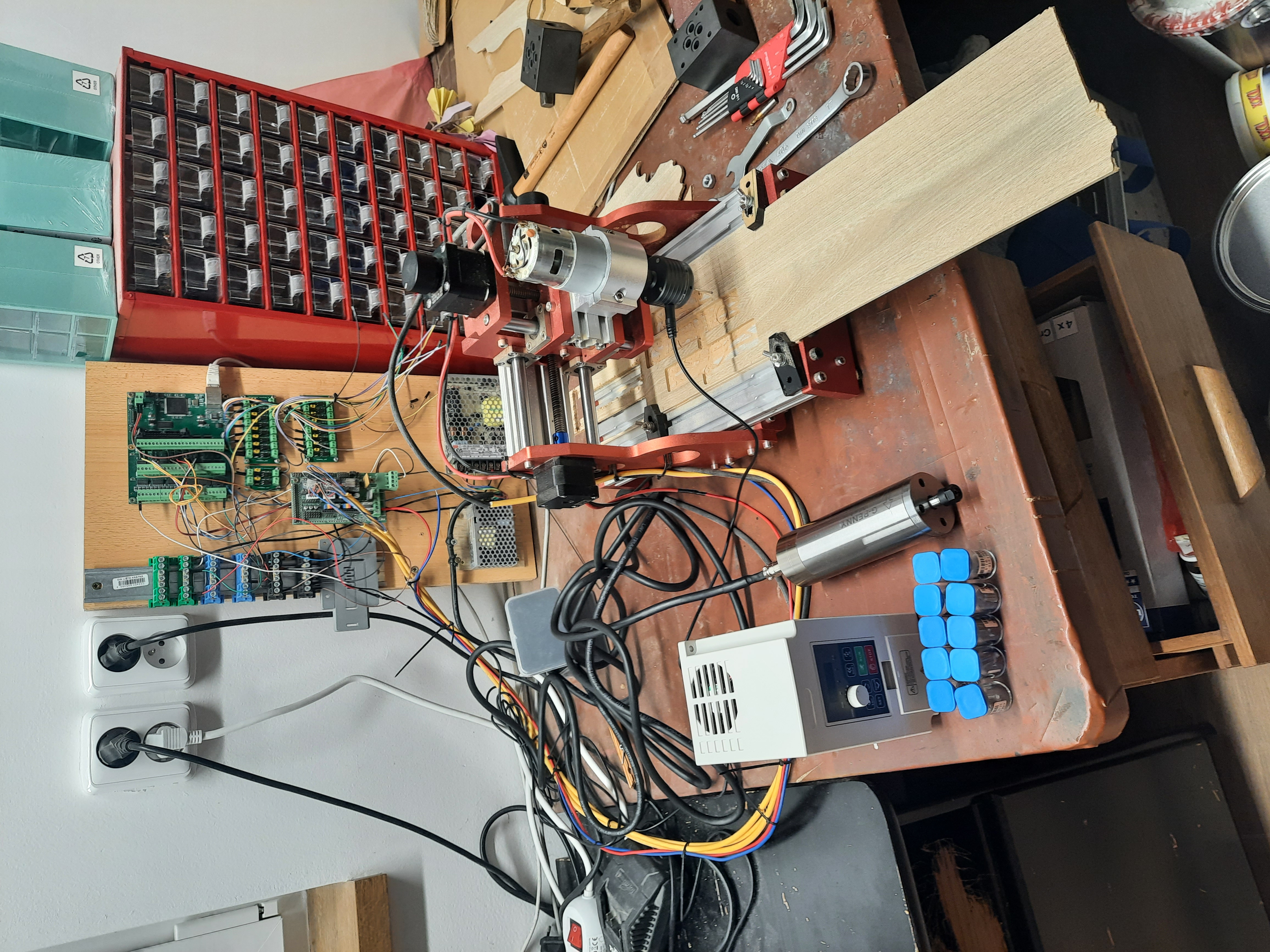

zz912 píše: ↑20. 10. 2025, 6:20 Tak jsem nakonec objednal tohle. Potřeboval jsem čas na zkousnutí ceny. Chtěl jsem vřeteno a né hračku, tak to holt bude něco stát. Dokázal by někdo vyspecifikovat kabel vřeteno-driver. Budu potřebovat něco opravdu flexibilního avšak stíněného .
Jestli chceš tak mám siemensácké stíněné káblíky (tuším že 1,5mm2) oranžové. Mám nějaké kousky které jsem kuchal z staršího CNC co putovalo do hutí. Jakou délku by jsi potřeboval? Můžu vzít na sraz

Mám podobné vřeteno vodníka z Ali 300W/60 t , 75 v . Z něj koukají kablíky tak max 0,5 mm2. Asi by úplně stačil kabel 0,75 mm2. Jinak perfektní vřeteno. Znám lidi co ho provozují i bez chlazení, na malé nástroje a je studené.

Tak to začínám zapojovat a vyskytla se otázka, zda a kam připojit stínění kabelu.
Na kabelu na straně motoru nezapojené a u měniče k zemi?
Radši budu za idiota, že se ptám, než pak mít problémy.

Zapojuji to takhle a zatím jsem problémy nezaznamenal :
To stínění na výstupu z rozvaděče nepřipojuji. Prý by to dávalo smysl pokud by kabely byly v rozvaděči přes 10 m.
Tyhle malé motory většinou nemají ani připojenou zem. Pokud to jde snažím se jí někam připojit.

Na tom obrázku (aspoň sa mi to tak vidí) je na FM tieniace opletenie motorového vodiča pripojené nejakou špeciálnou svorkou. To sa dá niekde kúpiť?

1) zemění to vřeteno má
2) když se dívám na tvůj obrázek, tak si říkám, jestli mi tam nechybí "main filter"
Připomínám, že smysl projektu je mít příslušenství k Mesa kartě. Takže nebudu rád,
když bych ztrácel nějaké pakety, jen kvůli chybějícímu filtru.
