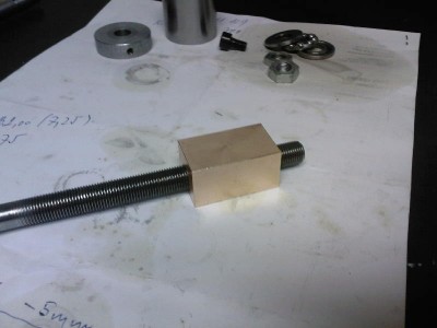

Tak a matici mám. Zkusil jsem ji na původní šroub (čína) a sedí jak má. Doufám, že se mi podaří udělat závit na novém šroubu jak číňanům.

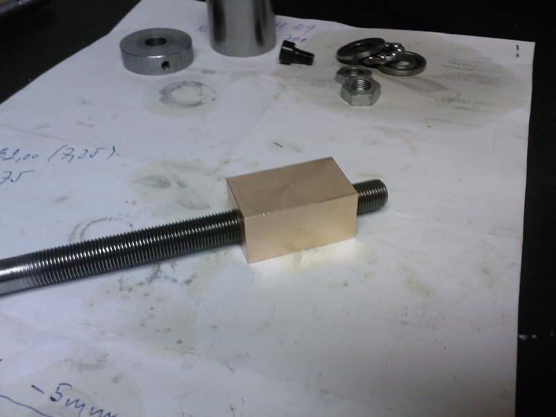

Tak a nový šroub hotov. :lol: Krásně sedí s maticí, jsem spokojen.

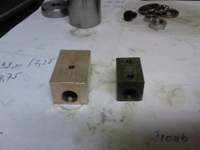

Jinak jsem ofotil původní a novou matoci. Ta nová je větší co jen šla, má tím víc závitů. Ta středová díra je jen na zkoušku, bude tam maznička.

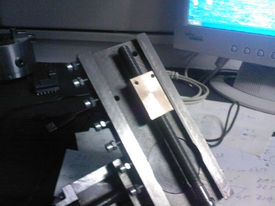

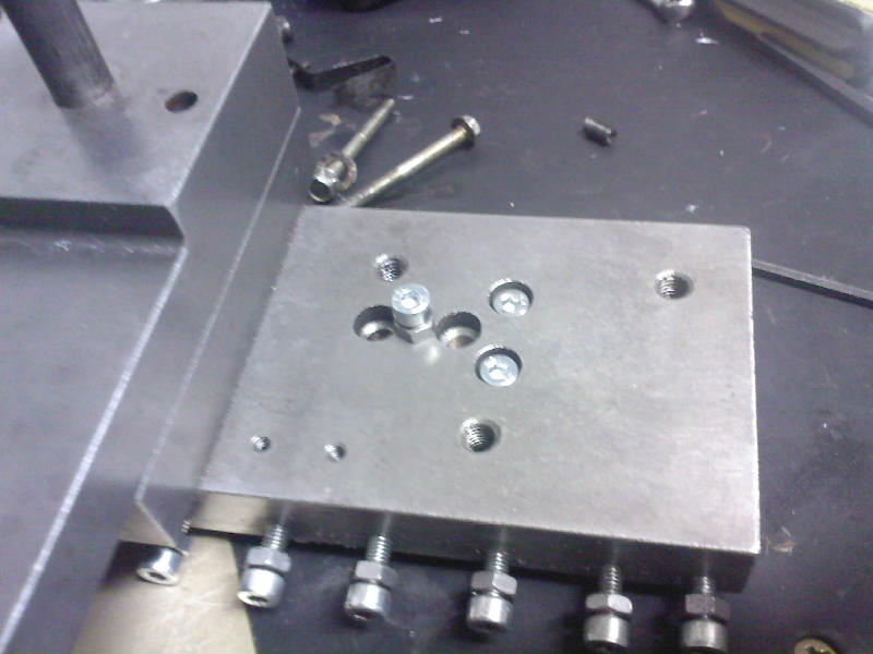

Tak to pomalu kompletuji :lol: Zatím je to na dvou šroubech, ale pro mě je důležité že bude matice sedět celou plochou a šroubky budou turch 4x. Tak by se matice hnout už neměla.

No, musel jsem ji udělat na soustruhu z bronz.kulatiny 35mm. Vrtal a řezal závit taky na soustuhu, sice závit závitníkem, ale na soustruhu. Závitník M10/1L mám totiž krátký a tak ručně hrozila nesouost.
