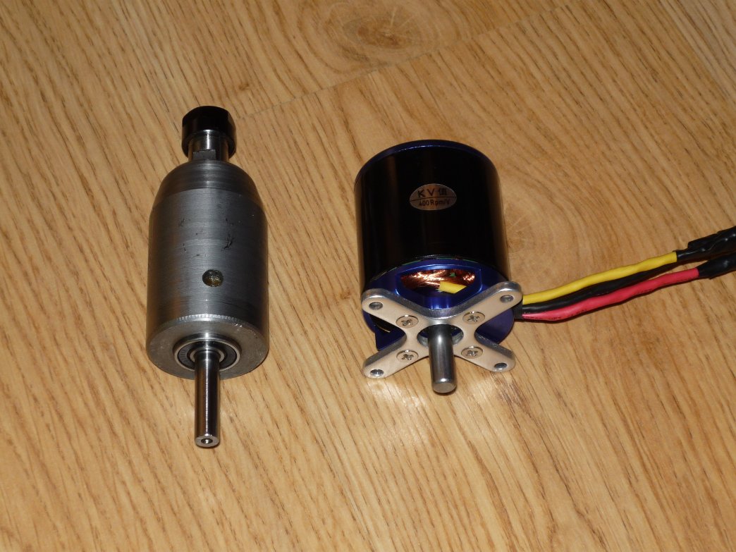

Ved ja to presne tak robím, len na ten valcový držiak ER11 potrebujem hriadeľ vid foto http://toelektro.jecool.net/images/phot ... eno001.jpg

Tak potom sme sa nepochopili.
Mám na mysli púzdro do ktorého dám ER držiak s ložiskami.

No v škole som si dal urobiť hriadeľ do ktorého som dal tri ložiska len teraz hľadám firmu čo mi urobí remeňový prevod z motora na vreteno. Chcem použiť bezkomutatorovy rc motor vid foto. Zatiaľ mi zo žiadnej firmy neodpísali tak neviem :-/

No ten hriadeľ ER11 z Číny som kupoval aj s 4 kliestinamy a vrtakom tak ma to stalo okolo 30E(dodacia doba cca 2-3 tyzdne) a ten motor stal 40E. Hriadeľ vyzerá pekne
(je v osi) ale ten motor sa fakt zahrieva bude to chcieť poriadne chladenie. Robím si to sám lebo tam potrebujem dostať vysoké otáčky(35k/m) pre DPS(PCB). Na priamo by sa to dalo ale to by som mal nízke otáčky... ono by sa ten hriadeľ dal potom vymeniť z vnútrom toho motora a problém by bol vyriešený ale to by mi muselo stačiť cca 10k/m... Dalši dôvod prečo to robím je že s tým chcem isť ešte na jednu súťaž 3V(veda výskum vývoj) a viac sa cení vlastná práca
) . Ale nechám si poradiť... dá sa nejako rozumne 9000o/min sprevodovať na 35000o/min?

Tony: No ja myslim ze tyhle motory pocitaj s tim ze na ne pridelas vrtuli a budou se chladit proudem vzduchu.. a navic bezej tak 20 min, protoze se vybije baterka.

Není to úplně tak některé pračky mají BLDC oběžku. Každopádně bych cestou modelářského motoru nešel. Kvalita ložisek v něj je dost na hranici a počítej s tím že odejdou do 10 až 20 hodin. Taky regulace není nic moc, pokud zajedeš omylem hlouběji a zastavíš nástroj hned to odejde.
