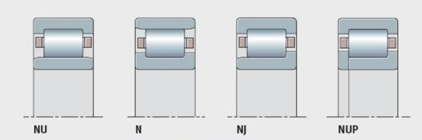

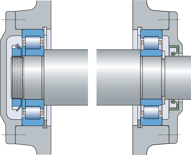

Tak na NUP je k vnitřnímu kroužku ještě přídavná příruba.
Použití třeba...
majo477
- Příspěvky: 872
- Registrován: 28. 5. 2014, 8:39

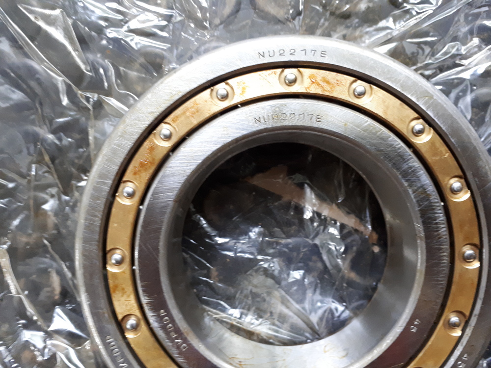

Dík,toto som si už trochu naštudoval,skor ma zaujíma či niesú vhodné do nejakého konkrétneho stroja,,mám ich celkom hòòdne...

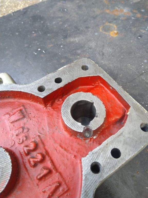

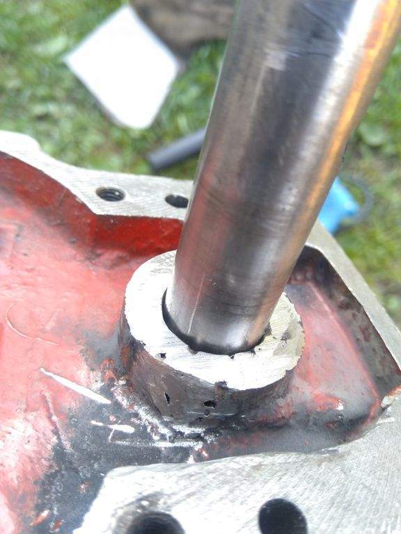

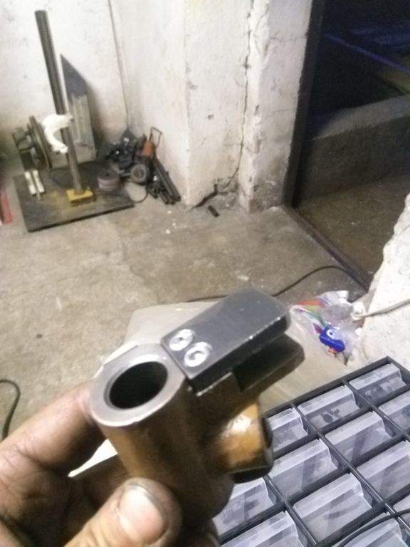

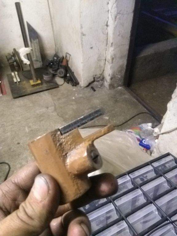

oprava praskliny
opravena vidlica
Meraci trn sa mi nepodarilo zohnat tak si zajtra presustruzim kus gulatiny na jedno upnutie a zmeriam to tym

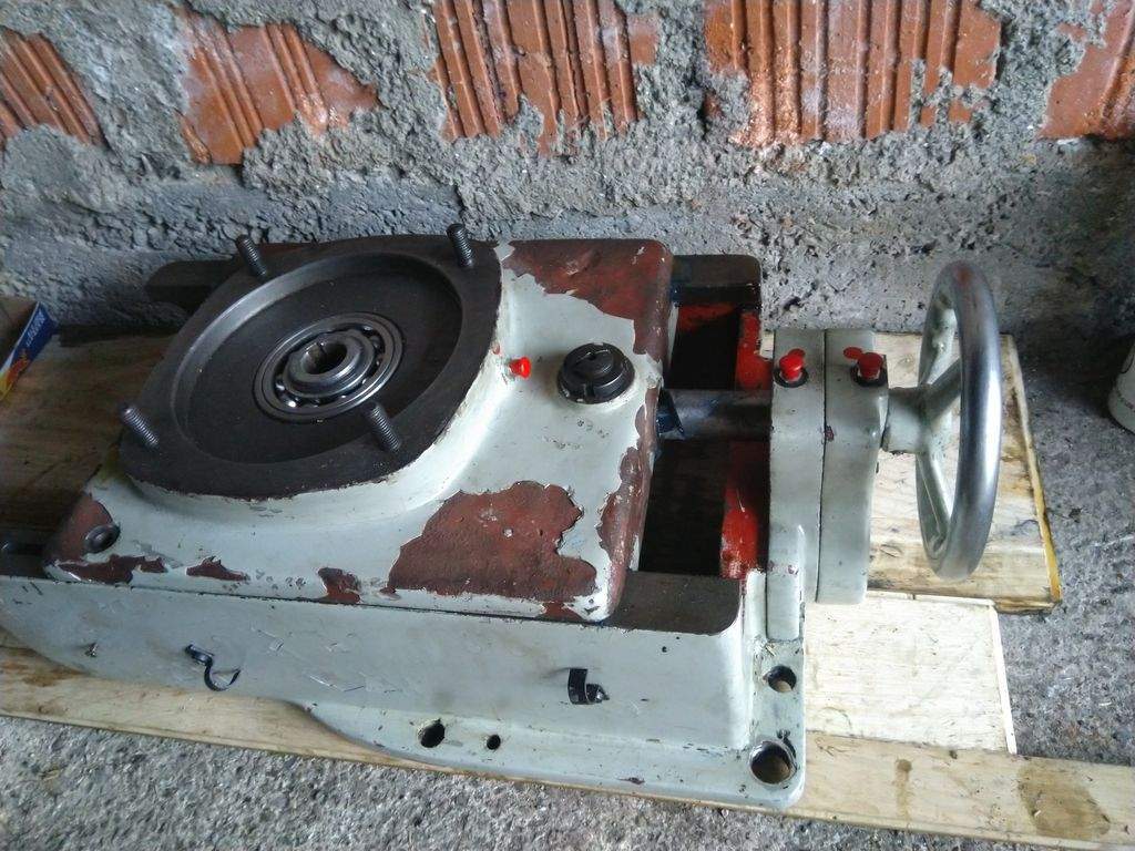

nakonec jsem zkusil co to bude dělat s 68-kou protože tu mám kanystr no ručně jsem zatočil vřetenem a čerpadlo v pohodě nasálo subjektivně se ten olej jeví jako řidší než ten co tam byl....
https://www.prodejoleju.cz/mobil-28/mob ... xp-68-20l/
toršku problém je promazat uložení vřetena musel jsem si udělat prodloužení na maznici.
Horní mazací místo je ukryté za plnícím šroubem a je potřeba dát pinolu do takové polohy aby bylo mazací místo naproti otvoru...
natlačil jsem tam toto
https://www.prodejoleju.cz/plasticka-ma ... -2-400g-1/
to horní mazací místo bylo namazané tak možná při výrobě...
dále jsem musel provrtat díru pro úkap z krytky nastavení přítlaku variátoru krytka na vrtačce chybí a díru nějaký blb zatmelil.

novic
- Příspěvky: 1839
- Registrován: 19. 10. 2014, 10:30
Krásna robota.
Ten variator čaká aj mňa musím ale prv zlozit celý vretenik teda už len tu spodnú časť kde je vreteno, to chcem ale zmerať či je dobré a na to potrebujem trn a ten si musím vyrobiť
Akurát že teraz na ňu nemám čas
. Snáď sa tento týždeň k tomu dostanem.
Aj si ho už zanitoval ?
