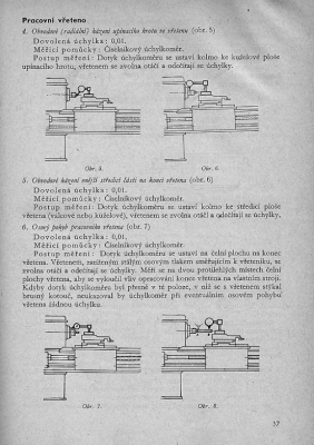

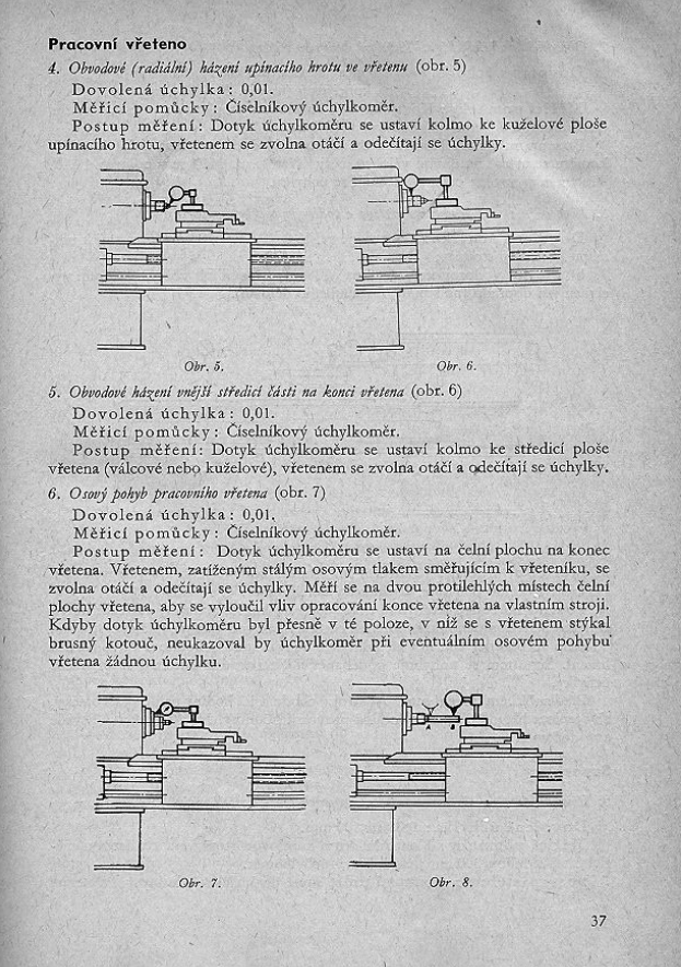

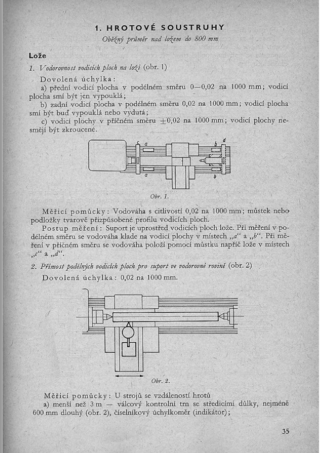

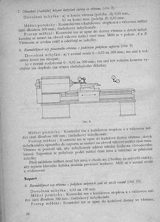

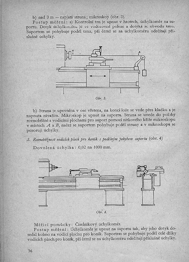

kniha sa vola kontrola presnosti obrabecich stroju

podla toho merania na vrchu loze je jasne ze sane so suportom klesaju dost vyrazne v blizkosti univerzaly a jedine dalsie zmysluplne meranie vidim v osustruzenie metrovej tyce medzi hrotmi.teda pokial nemas kontrolny trn dost dlhy ktory by si upol medzi hroty tak ako je to v tej knihe

Je to marný, jeto marný... Ty si nedokážeš připustit, že jsi nenaměřil vlastně NIC! Kde máš nějaké konkrétní údaje jak to lože projeté? Můžeš to zanést do nějakého grafu, třeba? To, o kolik je to projeté má zásadní i vliv na cenu při případném brusu. To s tou tyčí ti stejně nedá pravdu o stavu lože. Proboha, kolikrát ti ještě musí někdo tlouct do hlavy, že nejschůdnější měření je váha a drát (struna). Uvědom si, že při jiném způsobu vstupuje do měření i délka suportu.

Ten graf a váha je smerodajné, keby to robím ja tak sústruh vyvazim to si písal že už máš. Potom by som spravil graf jedna veličina by bola prevýšenie a druhé dĺžka vedenia. Keby mám váhu ktorá má na dĺžku 150mm tak si to vedenie rozpíšem do grafu ja mám 1000 MM to je 6,5 poľa. Na tie polia by som prikladal váhu a výsledky ( zpriemerovane) zapisoval do grafu. ((Merať by sa malo tam a potom naspäť výsledok zpriemerovat a až potom zapísať do grafu. ))
Čo si pametam z matematiky v grafe sa robila obaľova priamka ( snáď sa to tak volá ) ktorá je rovnobezna s najnižšou hodnotou a najvyššou hodnotou. A ta by udávala odychlku od priamosti.
