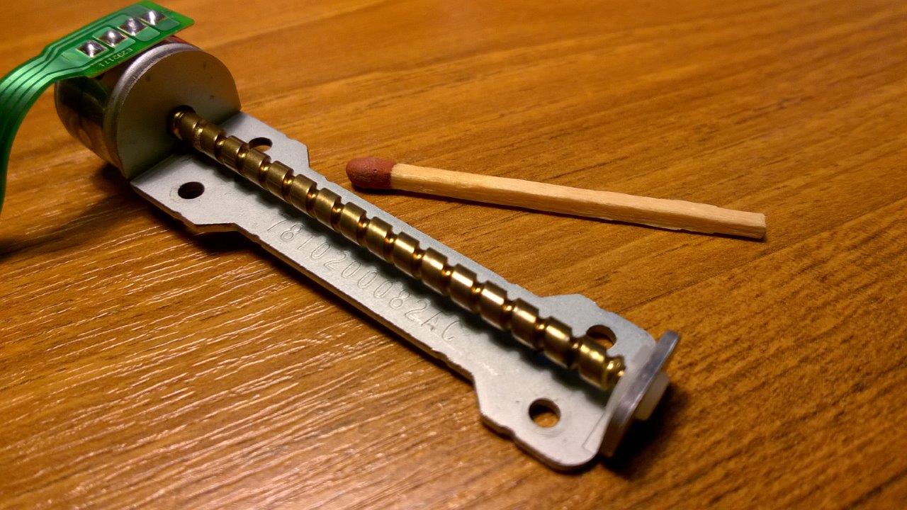

Vím, že to přímo sem nepatří, ale.. Neumíte někdo vyrobit nebo nevíte o někom, kdo by vyrobil pohybový šroub s maticí, průměr šroubu cca 3mm a délka 150mm? Vypadalo by to asi takhle, ale delší, tohle je jenom 50mm

takove srouby se obcas nekde potulujou po ebay a tak

Možná se tam potulují, ale je těžké je tam zastihnout. Běžně průměr 8mm, menší velmi vzácně a když, tak ne 150mm dlouhé.

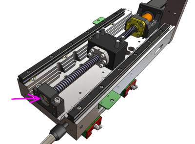

Něco se muselo po....! Obrobení konce kuličkového šroubu pro volné ložisko na ose "Z" hází asi 0,2mm!! Chjo. Co teď obrobit ještě a vyfutrovat? Ale je tam drážka pro segerovku. Mohlo by to fungovat bez toho ložiska, že by to drželo to horní, pevné ložisko + matice?

Obrobit a buď vyfutrovat nebo mrknout, jestli by se nenašlo jiný vhodný ložisko (stejný vnější a menší vnitřní průměr)..

Bylo by ložisko ZKL 629 s menším vnitřním průměrem (9mm) Ale je tam navrtaný důlek, který hází. Bude to ještě ořech. V nejhorším novej šroub, zkrátit tenhle nejde, páč už není kam.
Edit: opravuji házení - z dílny mi teď volali, že to je 0,45mm!!!

ono to může být uložené i letmo bez toho ložiska.. záleží na délce, průměru šroubu a otáčkách.. jsou na to grafy.. porovnej a uvidíš.. nicméně nejjednodušší je to hodit obráběči na hlavu a udělat znova ..
