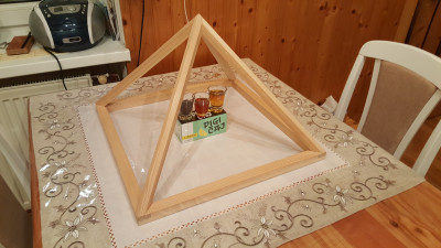

Prinášam pohľad na alternatívny boj s vírmi v mojom podaní. Je to model so základňou 50x50cm. Modŕínové drevo bez kovových spojovacích prvkov. Pyramida eliminuje účinnosť baktérií a virov v potrave a zlepšuje energetickú hodnotu potravín.
Jedinými "vedlajšími" účinkami známej pyramidálnej energie neznámeho pôvodu je vylepšená chuť mletej kávy (pohárik vľavo) s pridanou írskou whiskey(pohárik vpravo). V strede je pohárik s medom..len tak do tretice...
Vychádzal som aj z českého patentu na brúsenie žiletiek v pyramíde...len tak na okraj ;)
Ps...chcelo by to niečo večšie na regeneráciu celého človeka...
Pyramídka...
Pyramídka...

o väčšej viem. chodia si tam blaváci oddýchnuť za nekresťanské peniaze, aby si potom majiteľ išiel oddýchnuť do egypta.
Příspěvky: 6528
23. 3. 2020, 7:23
No pak teda nevím proč sudy na irskou whisky nejsou ve tvaru pyramidy :D
A hergot úl stejného tvaru jsem taky ještě neviděl...

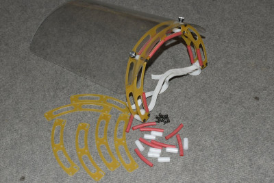

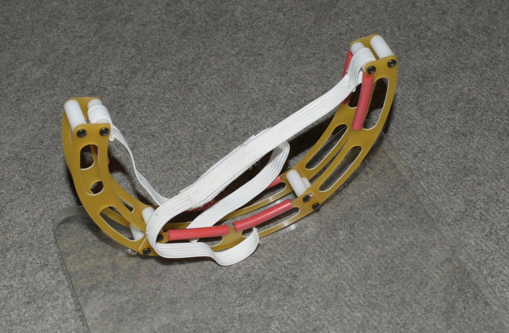

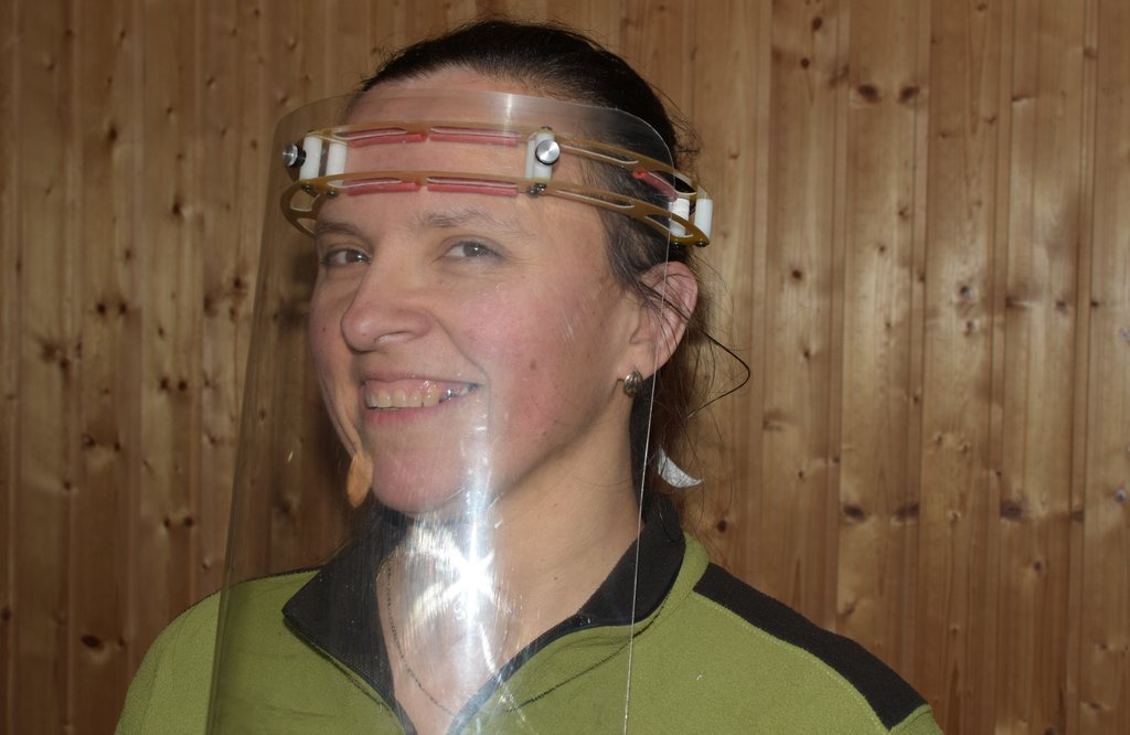

Tak jsem dneska taky bojoval ... návrh a výroba vzorku ochranného štítu. :wink:
Žádný debilní designový 3D tisky, je třeba jen deskový materiál (plast, sklolaminát, překližka, i plech by šel použít, možná i nějakej tvrzenej papír) plus plastová kulatina, nějaký samořezný šroubky a průhledná folie k tomu stroje jako router nebo laser a soustruh plus stolní vrtačka na rozpěrný sloupky (možná by šly koupit i jako nějaká normálie a upravit). Výrobní čas dílů v jednotkách minut.
Aby to netlačilo je použita rozříznutá bužírka, ale jde využít cokoliv měkkého např. nalípnutej molitan, těsnící guma atd ... prostě improvizace z domácích z skladů.
Štít má stavitelný tvar, takže menší i větší hlavy bez problémů ...
Video z výroby zpracuju během noci. :)
