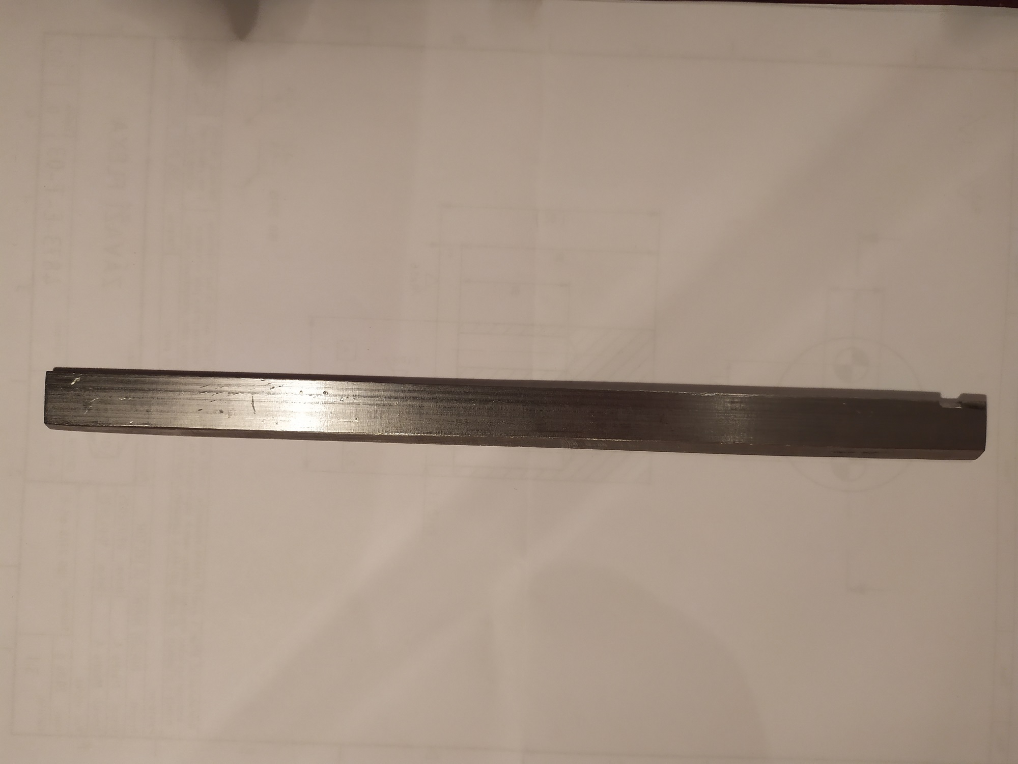

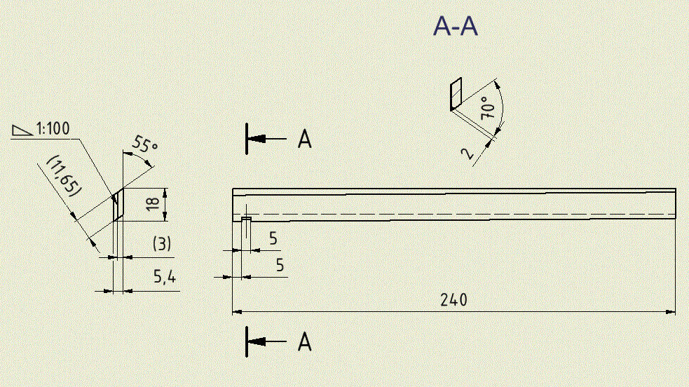

klín do děličky
výroba frézováním, plech tl. 6mm výšky cca 40mm min. svisle do svěráku, ofrézovat zadní plochu ve výšce min. 18mm, natočit svěrák na klínovitost 1:100 podle hodinek, nafrézovat přední plochu na tloušťku 5,4mm v nejtlustším místě , otočit svěrák čelistmi rovnoběžně s příísuvem, natočit frézovací hlavu na 35° a frézovat sražení 55°, odříznout hotové, upnout do svěráku a nafrézovat druhé sražení 55°. Drážku pro seřizovací šroub jsem už jen vypiloval. A.
SN 20, SM 16 B, FN 25
Příspěvky: 6497
11. 1. 2025, 7:26
Hezká práce!
Já dodělal ten polotovar od Romana, přebrousil jsem ho na sinus magnetu a drážku taky pilník :)

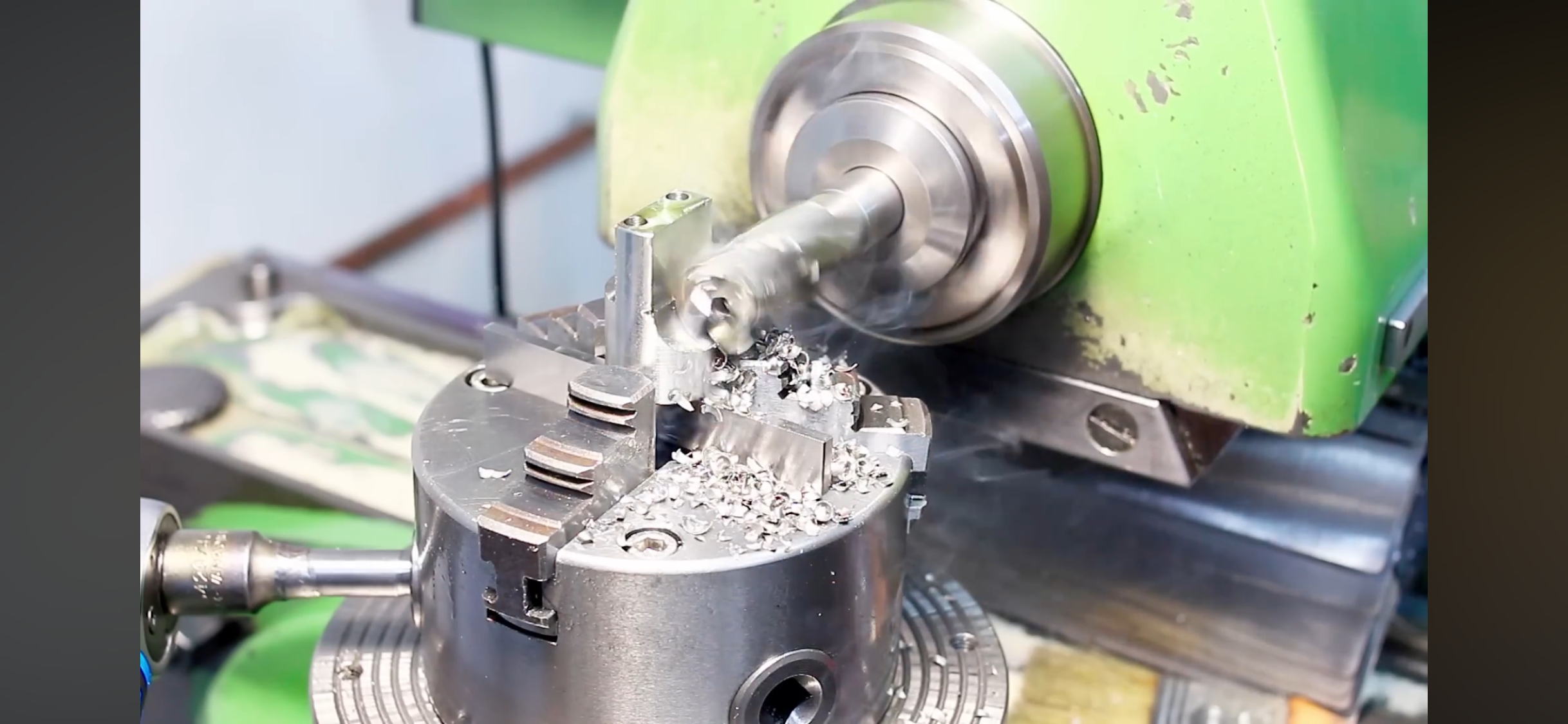

Ahoj, nevíte jestli jsou děličky z FN20 a FN32 stejné a liší se pouze délkou trámu?
U své 20-tce a děličky mám obtíže dostat se s vodorovným vřetenem do osy děličky. Rád bych něco takového jako na obrázku (deckel fp1). A tak řeším jestli nemám větší děličku, nebo jestli to na třeba jde jen s dlouhými trny.
Díky moc, Pavel.
