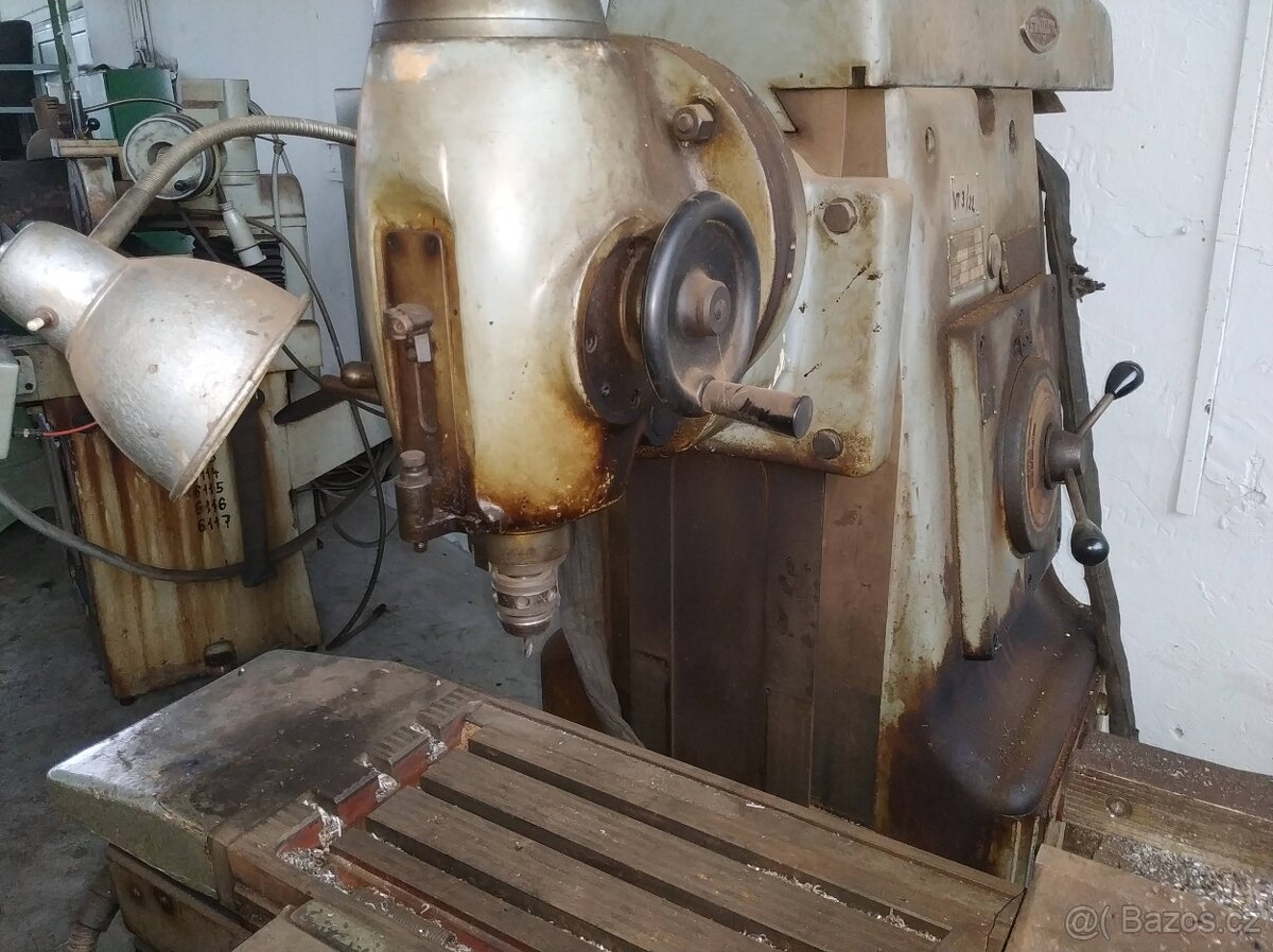

10. 7. 2025, 4:29
Charon píše: 10. 7. 2025, 4:09 Gratulace k hezkemu strojku :!: Dej si pri zapojovani na sled fazi, aby se ti motor tocil spravnym smerem, pak i posuvy budou ok.
Děkuji, zkontroluji to. Už jer tam od předchozího majitele zástrřka přidělaná. Akorát musím vymyslet kam dám zem.
Chtěl bych to zapojit, až mi přijdou ty oleje, ať to nejede na sucho. Do té doby bych rád vyřešil tu hlavu.

Na zastrčku neber zřetel, kazdy muzete mit sled v zasuvce jinak
Jestli je uplne suchá tak to potěš koště, jestli jsi vypustil ok

hehe, zas tak suchá není, jen jsem vypustil olej ze soklu a teď vypustím z převodovky, která vypadá moc hezky, je to tam na první pohled vše krásně jako nové.
Na elektřinu mi přijde kamarád elektrikář.
Příspěvky: 6441
10. 7. 2025, 5:25
Pekne, tak at slouzi k tve spokojenosti
Na pospojení je na stroji vzdy někde pripravenej sroub, on si kamarad poradi

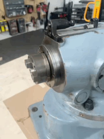

Primarně jsem to sem psal, zdali by mi někdo neporadil, jak zprovoznit ruční posun vřetene (viz původní příspěvek)
Do té doby to tu bude ležet dekapitované:))
Příspěvky: 6441
10. 7. 2025, 6:01
Bude tam někde aretace pinoly, ale mašinku neznám

z levé strany hlavy je páčka aretace pinoly (utažená páčka znemožňuje ruční posuv). Na obrázku ruční kolo.

almac píše: 11. 7. 2025, 5:19 z levé strany hlavy je páčka aretace pinoly (utažená páčka znemožňuje ruční posuv). Na obrázku ruční kolo.
Děkuji, páčku jsem samozřejmě zkoušel, ta je volná. Zde přikládám gif, snad to z toho lépe poznáte.

chb
Příspěvky: 3915
Bydliště: Havl. Brod
11. 7. 2025, 11:55
takový stroj nemám, ale klička asi utahuje kuželovou plochu, která vzepře a drží pinolu - někdo to silou utáhl a zatuhlo to.

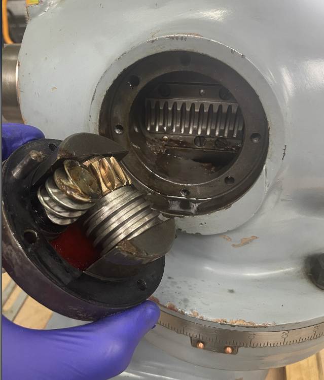

Máš to zalepené od stuhnutého oleja. Na tom pastorku, čo sa naň nasádza ručné kolo vidieť ako sa zasúva do vnútra po šikmých zuboch ozubeného hrebeňa. Ono je to presne zlícované, tak to lahko zalepí. Cez nejaké drevo poklepať kladivkom, aby sa to pohlo, a potom to pôjde, príp strieknuť nejaký čistič brzd, odmastovač... Samozrejme nasadiť kolo a trochu zabrať.

11. 7. 2025, 1:27
qwer píše: 11. 7. 2025, 11:56 Máš to zalepené od stuhnutého oleja. Na tom pastorku, čo sa naň nasádza ručné kolo vidieť ako sa zasúva do vnútra po šikmých zuboch ozubeného hrebeňa. Ono je to presne zlícované, tak to lahko zalepí. Cez nejaké drevo poklepať kladivkom, aby sa to pohlo, a potom to pôjde, príp strieknuť nejaký čistič brzd, odmastovač... Samozrejme nasadiť kolo a trochu zabrať.
Díky, podařilo se mi vyklepat to pero (bylo nějaké zmuchalané:)) z hřídele, a pak klepáním vyndat to krytí s ouzeným kolem
Ta hřádel se ani nehne. Jam ta ozubená plocha, kterou sjem se snažil suindat ale část je skříplá za litinovým rámem, a tak se nedostane ven přes ty čepy. A navíc nevím, zda to k něčemu bude. Jinak jsem z toho očesal co šlo, a stále se nic nehne

11. 7. 2025, 8:50
Čo šlo asi nie :) Vyraz kolík na aretačnej páke, a potom vyraz z nej ten stred- pôjde aj s tým zaisťovacím valčekom na pravej strane von. Potom cez ten otvor vyraz aj lavý zaisťovací valček. Nastriekaj tam odmasnovač a po čase skús špalkom a kladivom tým pohnúť

11. 7. 2025, 8:58
qwer píše: 11. 7. 2025, 8:50 Čo šlo asi nie :) Vyraz kolík na aretačnej páke, a potom vyraz z nej ten stred- pôjde aj s tým zaisťovacím valčekom na pravej strane von. Potom cez ten otvor vyraz aj lavý zaisťovací valček. Nastriekaj tam odmasnovač a po čase skús špalkom a kladivom tým pohnúť
Díky, tohle je skvělý tip. Nebyl jsem si jistý kam dál pokračovat, ale vlastně jsem udělal co píšeš, ještě musím vyndat ten zajišťovací váleček.
Dlouho jsem se pral s tou páčkou, měla tam zatuhlý i ten čep, tak jsem odvrtal a pak sundal páčku a vyšrouboval ten střed.
V ponděli na to vlítnu a dodělám to.
