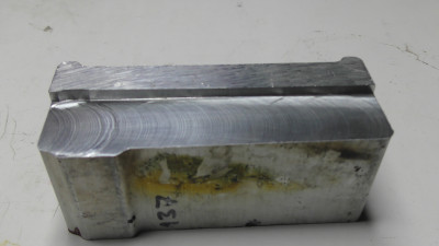

skús predtým ako sa do toho pustíš do tej lišty zavŕtať. Ja som mal ten istý plán na FN25, kým som zistil, že sa nedá vrtať ani kobalťákom a bolo po srande
Já mám tu výhodu, že tyto slepé uličky už prošel Mirek. Otravuji ho s dotazy tak, že mne už musí nesnášet. Do té lišty vrtal a dokonce bez toho, že by ji demontoval. Já jsem nebyl líný a sundal jsem ji, takže vrtat budu na stojanovce. Tedy "nebyl jsem líný" - houby vidím, takže bych to bez sejmutí té lišty neudělal dobře.

Tak jsem to nevydržel. Sice ještě nemám namontováno DRO ani krytí, ale našel jsem starší frézu s MK3, na kterou mám redukci na ISO40. Zkusil jsem svou první šponu v životě. Takže již nejsem panna :D .

Díky za přivítání. Dnes jsem z hliníkového úhelníku 50x30x5 dělal upevňovací lištu na DRO-Z a povedlo se mi to s přesností šířky na 0,03 (podle šupléry). Musel jsem to ve svěráku posouvat, protože délka byla 540 a frézovat se dalo jen to, co bylo upnuté. Takže 120 mm, posun, dalších 120 a znovu posun. A poslední milimetr šířky na 4 krát, aby to bylo jakž takž přesné. Jak takový problém řešíte? Asi by pomohly dva svěráky. Jak se to ale dělá správně?
Můj výsledek byl 36.10 až 36.13 a chtěl jsem 36.12 (to vyšlo na výkrese a neřešil jsem nějaké celé rozměry když už mám tu přesnou frézku :) ).
No buď dva párované svěráky, ale jednodušší je to plácnout přímo na stůl a upínky :) :)

Časem se naučíš používat na ne malinký věci stůl a ruzný dorazy a upínky. Jakýkoliv přepnutí a uletí to. Všechno na jedno upnutí. A nebo bruska. Přecejen frézka je hrubovací stroj.

Mne popravdě překvapilo, že se mi to podařilo pod tři setiny. Protože metoda ofrézování - posun atd. ve svěráku i když na broušené podložce je pochybná. Ve skutečnosti to nebylo moc důležité, protože je to jen montážní prvek, na kterém se to pravítko ustaví hodinkami proti linii posuvu. Ale potěšilo to. Dosud jsem byl zvyklý na zemědělské přesnosti půl milimetru a podobně.

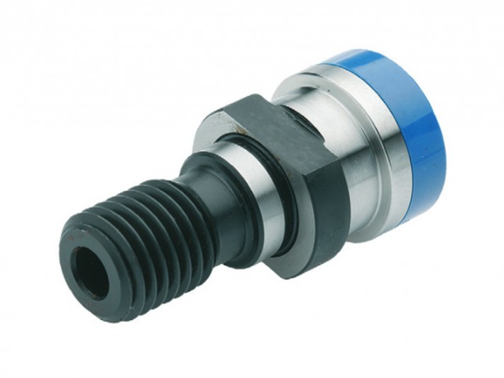

Asi mám problém. Vyvrtávací hlavu jsem objednal sice s kuželem ISO40, ale SK40 a ne NT40. SK40 nemá tu válcovou koncovku a nejsem si tak jist, zda nebude tažný upínací šroub v hlavě příliš krátký. Má s tím někdo zkušenost?

S největší pravděpodobností bude šroub krátkej. Buď sehnat odpovídající upínač anebo si k vyvrtávací hlavě udělat extra šroub a prohazovat je. Stačí na to pevnostní závitovka.

miv píše: 8. 2. 2025, 5:54 Asi mám problém. Vyvrtávací hlavu jsem objednal sice s kuželem ISO40, ale SK40 a ne NT40. SK40 nemá tu válcovou koncovku a nejsem si tak jist, zda nebude tažný upínací šroub v hlavě příliš krátký. Má s tím někdo zkušenost?
Jasně mam jich většinu, ve vlákně o mé fence je skvělé vysvětlení :)
Prostě našroubuješ tohle a je to
