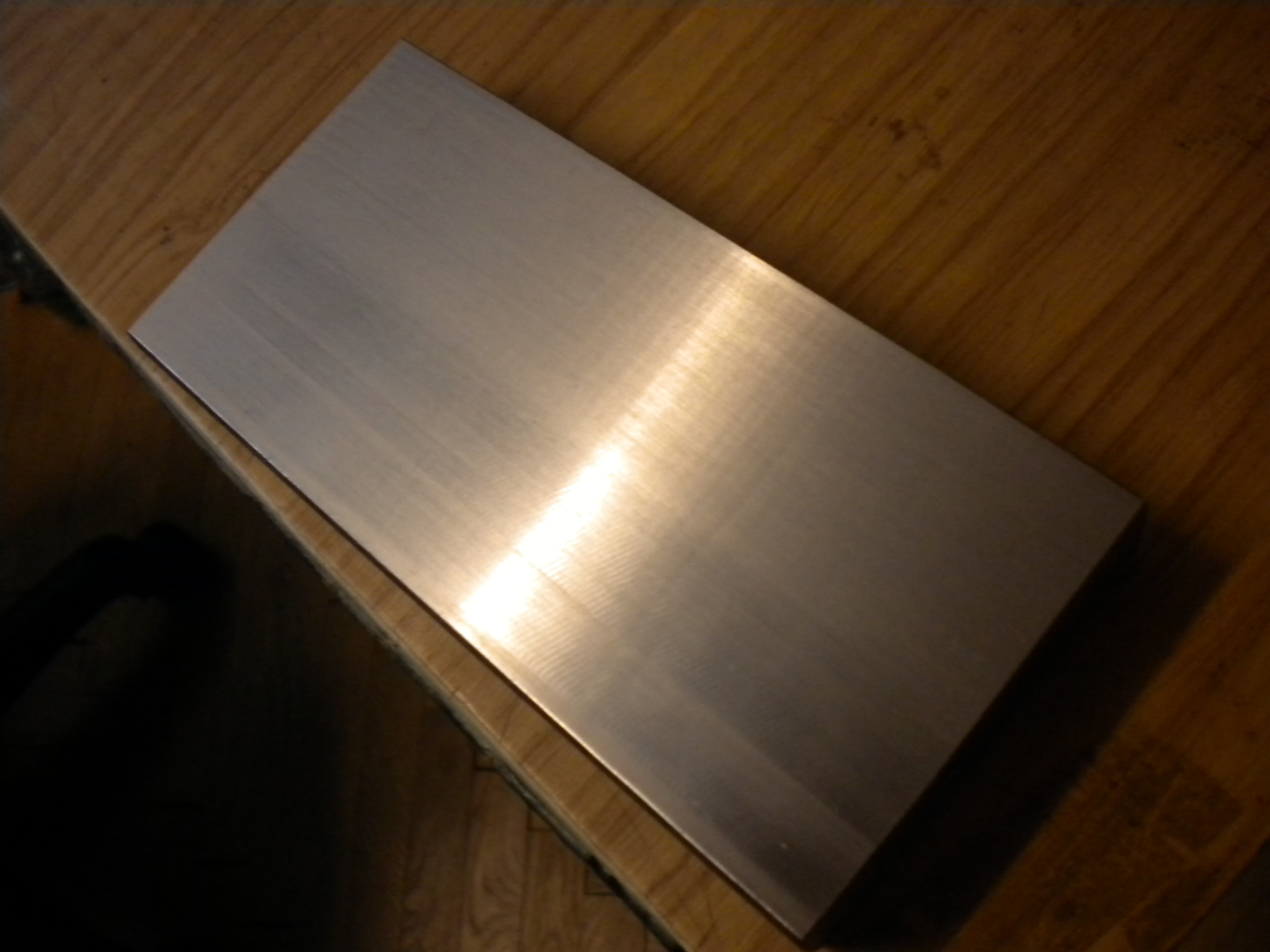

Zdárek, nedá mi to a prostě se musim pochlubit dnešní prací na hoblíku. Pro zkušené hoblíře určitě žádný div, ale já jsem spokojenej :D

Luxusní... jakej máš hoblík?? mám ted nabídku na Arno Plaumert..
Zbýňa
Příspěvky: 2214
Registrován: 3. 9. 2010, 8:45
Bydliště: Čelákovice
Příspěvek 17. 11. 2012, 8:29
tom ltr píše:Luxusní... jakej máš hoblík?? mám ted nabídku na Arno Plaumert..
Mám malinkej HO20 http://www.c-n-c.cz/download/file.php?i ... &mode=view" onclick="window.open(this.href);return false;. Musel jsem trochu vychytat vůle, klapačku a nástroje, ale začíná se dařit.

Pěkný povrch, použil jsi radeko nebo něco jiného?

FuN píše:Pěkný povrch, použil jsi radeko nebo něco jiného?
Ano, použil jsem radeco nabroušené tak, aby brala celá šířka břitu cca 8mm a ostří není kolmé na posuv smykadla, ale pod úhlem cca 45, rohy zakulaceny. Takový podobný hladící nůž je popsán v knížce o hoblování, která byla zde na foru několikrát zmíněna.

Příspěvek 18. 11. 2012, 6:23
jj vím taky to používám, pro ještě lepší povrch mám nabroušený nůž podle oka tak R1000 a tím to přejíždím velkým přísuvem tam a zpět, říkali jsme tomu palcový vzor, povrch jedna báseň

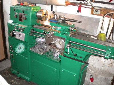

Opraveno, složeno, zprovozněno, ustaveno. Soustruh je téměř hotov, chybí ještě kobyla která je u kamaráda. Práce na něm bylo požehnaně, došlo i na výrobu ozubených kol a shánění dílů z Maďarska. Mašina funguje parádně takže zatím spokojenost.

Příspěvek 13. 12. 2012, 8:47
Pěkná práce jako vždy... nějaký fotky z průběhu prací??
martyxxx
Příspěvky: 191
Registrován: 16. 10. 2008, 9:19
Příspěvek 14. 12. 2012, 7:30
Paráda, jako nový!
