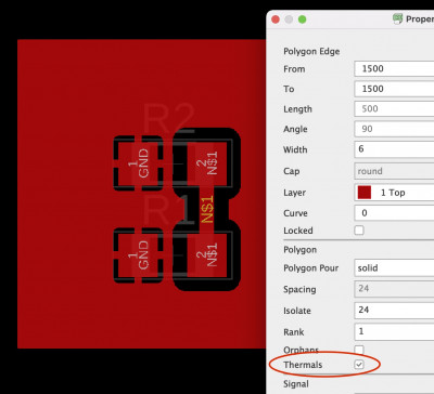

Tak tohle je finální návrh - dělal jsem to znova :-(
Tentokrát jsem součástky dal do defaultního obdélníku.
Nakonec jsem desku rozšířil a přidal vrtání pro uchycení.

Ten privod je multipel na dalsiu dosku? Osobne by som ho prerobil tak aby na jednej svorkovnici boli oba poly. Nemusis potom roztahovat dratu cez 2 svirkovnice, a aj lepsie sa zapaja, mam podozrenie ze tam mas tu mini svorku s plechom.
Ako velmi budu topit tie stabilizatory? Pre istotu by som tie male kondiky presunul od chladica, napr medzi tymi polami rezistorov je miesto.
Re: EAGLE PCB Rady začátečníkovi
Napsal: 20. 2. 2022, 8:17
od t256
Misto dvou linearnich stabilizatoru dej spinany zdroj, staci ti jeden a nebude nic topit. Nevim jake mas proudy a napeti, ale klidne pouzij takoveto moduly, kdyz se ti nebude chtit navhovat layout https://www.ebay.com/itm/114235602305
U polygonu si zapni volbu thermals, takhle se budou soucastky koncici v polygonu blbe pajet. Misto pojistky bych dal polyswitch, pokud to nebudes smazit ve zkratu prilis dlouho, nemusis ho pak menit - probere se po zchladnuti sam. Samozrejme muzes mit nejake specificke duvody proc to delas prave takto, takze to ber jen jako navrh.

Dobrá práce, Zdeňku! Já bych možná trochu oddálil N$17 od padu šroubu IC5 a zvážil Thermals u rozlévané země.
Viz GND pady..
Viz GND pady..
EDIT: A možná vertikálně zarovnal LED33 a LED34 :)

Chlapci děkuji za postřehy.
atlan píše: 20. 2. 2022, 5:47 en privod je multipel na dalsiu dosku? Osobne by som ho prerobil tak aby na jednej svorkovnici boli oba poly. Nemusis potom roztahovat dratu cez 2 svirkovnice, a aj lepsie sa zapaja, mam podozrenie ze tam mas tu mini svorku s plechom.
Přívod je i vývodem, ale kladný a záporný pól napájení rozvádíme zvlášť, takže tohle nám vyhovuje víc.
Stabilizátory zas tak moc nehřejí, myslím si, že elyty by stabilizátorům měly být co nejblíže.
t256 píše: 20. 2. 2022, 8:17 Misto dvou linearnich stabilizatoru dej spinany zdroj, staci ti jeden a nebude nic topit. Nevim jake mas proudy a napeti, ale klidne pouzij takoveto moduly, kdyz se ti nebude chtit navhovat layout https://www.ebay.com/itm/114235602305
Tyhle stabilizátory znám, ale my máme nakoupeny tyto 78xx i s chladiči. Potřeboval bych vždy dva - přívod je cca 12V
Polyswitch jsem nikdy nezkoušel nicméně deska je tak trochu prototyp.
Pojistku nemám proto zatím předepsanou i když by se dala odhadnout podle maximálního odběru - svítí všechny LED, byť to je jen hypotetický stav.
Po odladění ze zvolí i pojistka.
Thomeeque píše: 20. 2. 2022, 8:18 Dobrá práce, Zdeňku! Já bych možná trochu oddálil N$17 od padu šroubu IC5 a zvážil Thermals u rozlévané země.
Ty thermals jsem si při návrhu vypnul záměrně. S pájením na polygonu nemám problém - mám to vyzkoušeno.
Ten pad u stabilizátorů není na šroub ale na pájení.

Zdenek Valter píše: 20. 2. 2022, 11:24 Ty thermals jsem si při návrhu vypnul záměrně. S pájením na polygonu nemám problém - mám to vyzkoušeno.
Tak to asi pájíš podobným kopitem jako já :D
Zdenek Valter píše: 20. 2. 2022, 11:24 Ten pad u stabilizátorů není na šroub ale na pájení.
Fakt? Pájení čeho? Já myslel, že je to fixace chladiče. Stejně bych to posunul :)
EDIT: Á, jasně, fixace chladiče to je, ale není tam šroub, z chladiče čouhá vlisovaný pájitelný pin, že? :)

Zdenek Valter píše: 20. 2. 2022, 11:24 Tyhle stabilizátory znám, ale my máme nakoupeny tyto 78xx i s chladiči. Potřeboval bych vždy dva - přívod je cca 12V
Ja jich mam taky celou krabici, ale to neznamena ze je musim pouzivat :-)
Tady nejde jen o teplotu, ale i o celkovou spotrebu energie, s tim souvisejicim zbytecnym dimenzovanim zdroje, jeho snizenou zivotnosti apod. Tady vetsi polovinu spotreby cele veci pouzijes na vytapeni. U modernich spinanych zdroju kde je ucinnost treba i 95% nic moc hrat nebude a v pohode ti staci jen jeden.
Napsal: 20. 2. 2022, 11:53
od Thomeeque
A má se tím fakt zabývat, když to v absolutních číslech udělá rozdíl třeba jeden watt? I v moderních spínaných zdrojích najdeš tyto stabilizátory na málo zatížený větvích. A negeneruje to žádné rušení, pokud vím.

Ja mel za to, ze kdyz tam dava dva 7805 a s chladici, tak to malo zatizene nebude.
Napsal: 20. 2. 2022, 12:27
od Thomeeque
Má tam dvě různá napětí (+5V a +8V). Chladiče také může dávat takové, které zrovna má. Ale rozumím.
