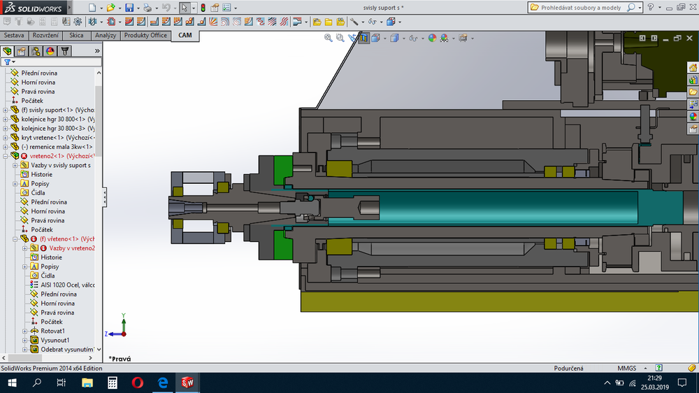

ahoj Pavel
trochu oneskorene, ale mohol by si tu prosim ukazat detailnejsie fotky ako mas spravene rychloupinanie, ale hlavne ako mas to upinanie v univerzalke?
vdaka
p.s.pracovny piest mi je jasny, ale upinanie bt40 si robil sam? a hlavne ma zaujima to sklucovadlo
vdaka
Ahoj
Přidávám nějaké řezy vřetenem. Upínání nástrojů je klasicky přes táhlo a pouzdro s třemi kuličkami které se po šikmině vysunou a zachytnou za tažný čep nástroje. Sklíčidlo je silové se středovým táhlem propojeným s hydraulickým pístem jako u běžného soustruhu. Modely upínání sklíčidla jsem nenašel už je to dlouho. Ta modrá trubka je táhlo od sklíčidla ale konec je z upínání nástroje. Mám to tam trochu domotané ale spravovat už to nebudu
ve stroji je to dobře.
