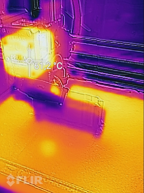

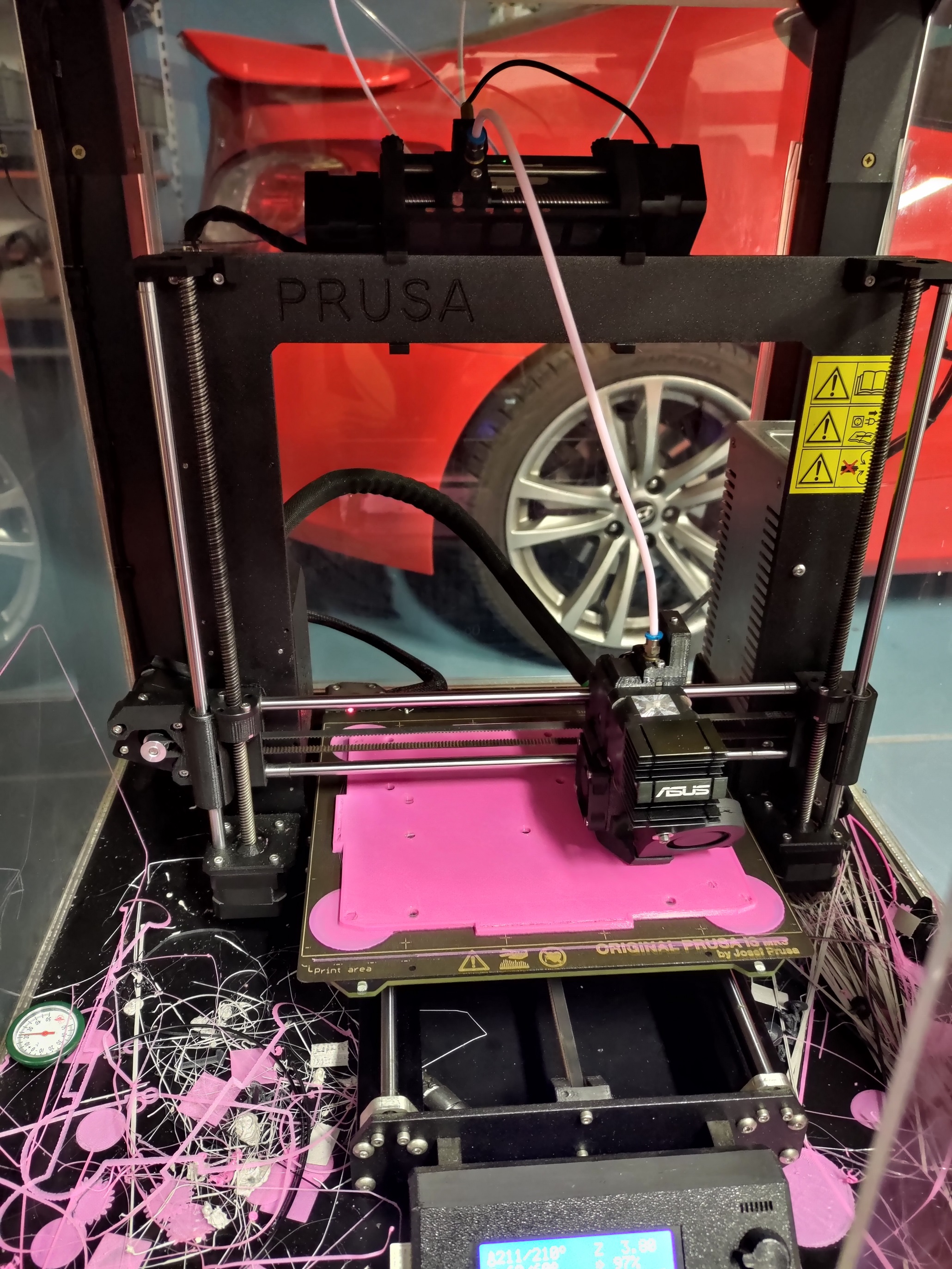

Teď řeším na svém Prusovi (komplet kapotovany tak, aby vše, co konstrukčně lze, bylo vně kapotaze - zdroj, LCD panel, Y motor) přehřívání "zubaté" hřídele, která posouva filament. Přehřívá se (si myslim) jednak přenosem od motoru extruderu (je to defacto jeho hridel) a jednak od extruderu - a ta kapotaz velmi eliminovala přirozené chlazení.
A tím přehřátím při hodně pomalém posuvu filamentu (někdy to tak slicer vyplivne), resp. při hodně prerusovanem tisku, kdy se pořád filament tiskne a hned zase zatahuje zpatky, se filament lokálně zmekci tak, že posuvove zuby vymelou prohluben a začne "precvakavani" místo posuvu. Když jsem u toho, tak zatlačim ručně a někdy se to zase chytne.
Ta doba k přehřátí je závisla na modelu/slozitosti/podrobnosti tisku - nekdy cca 3-4 hodiny, někdy 10-12.
Vetsinou k tomu nedojde nikdy (malo zpětneho posuvu filamentu ), ale ... k naštvání stačí i těch málo pripadu zmetků.
Mám ventilátorek Sunon 25x25x10 na 5V a řeším, jak jim foukat na posuvove ozubené osicky.

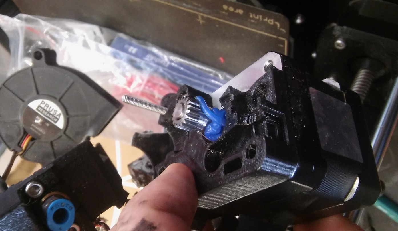

Tohle je znamy problem toho direct drive extruderu s kalenyma Bondtech kolama. Projevuje se to u PLA (zmekne a strhne se) nebo flexu (zmekne a zamota se), kdyz se v bedne dostane dlouhodobe ten NEMA17 motor extruderu nad 60°C. Coz u vetsich rychlejsich tisku odpovida cca 35°C okoli v bedne.
Nejjednodussi reseni je proste u tisku PLA a flexu vetrat. Jinych filamentu se to v podstate netyka. Existovala kvuli tomu i nerezova kola, ale ta jsou prilis mekka pro plnene CF a GF filamenty.
Ja se zkusenostmi s Mk2 pri stavbe Mk3 radeji rovnou osadil na motor lehky heatsink z cipsetu mobo a staci to - tiskne to tak skoro 6 let. Jednou jsem tisknul "drevene soft PLA" kde se ty priznaky pri nizke prvni vrstve projevovaly, ale stacilo otevrit dvirka a bylo vyreseno.

- Příspěvky: 3125
- Registrován: 8. 10. 2013, 6:18
lapa> za malo. Ty pasivni chladice jsou akorat 40x40mm k tomu NEMA17 motoru. Sedi dokonale. Jeste jeden postreh, je to drobnost, ale vyplati se zebra orientovat vodorovne radeji nez svisle. Pak je vysledna teplota u prvnich vrstev asi o stupen mensi, asi to u svislych zeber prirozenou konvekci obteka horky vzduch z hot endu pri vypnutem radialnim ventilatoru.

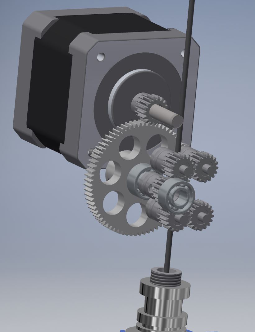

S timto jsem mel taky trochu problemy, zvlast pri vyssi teplote v boxu. Vyresil jsem to tak, ze v boxu vedu vlakno v bowdenu ktery je jeste strceny v tepelne izolaci a foukam do nej membranovou pumpou chladny vzduch ktery projde pres chladici blok s peltierem. Vlakno tak vstupuje k podavani studene a navic vzduch vyfukujici z bowdenu chladi prostor se zubatici (mam tam krytku). Je to trochu orloj, ale splacal jsem to rychle z veci ktere se mi valely bez uzitku v supliku. Tohle vyresilo problem kdy sel tisk rucnim popostrcenim vlakna zase rozbehnout. Dalsim problemem ktery se timto podarilo trochu eliminovat je, ze pokud se zubatice vic zamackne do vlakna, meni se mnozstvi podavaneho filamentu coz na kvalitu tisku taky nemelo zrovna priznivy vliv. Uz delsi dobu mam v planu postavit extruder jako na obrazku kde budou 4 hnane kladky a sila pritlaku by se tak mohla o dost snizit, eliminovat mirny prokluz pri vyssich rychlostech apod, ale zatim neni cas to dotahnout protoze reseni s chlazenim funguje celkem obstojne, tak mne do toho nic moc nezene
