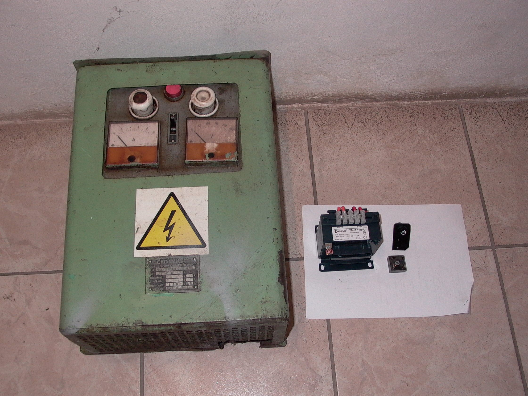

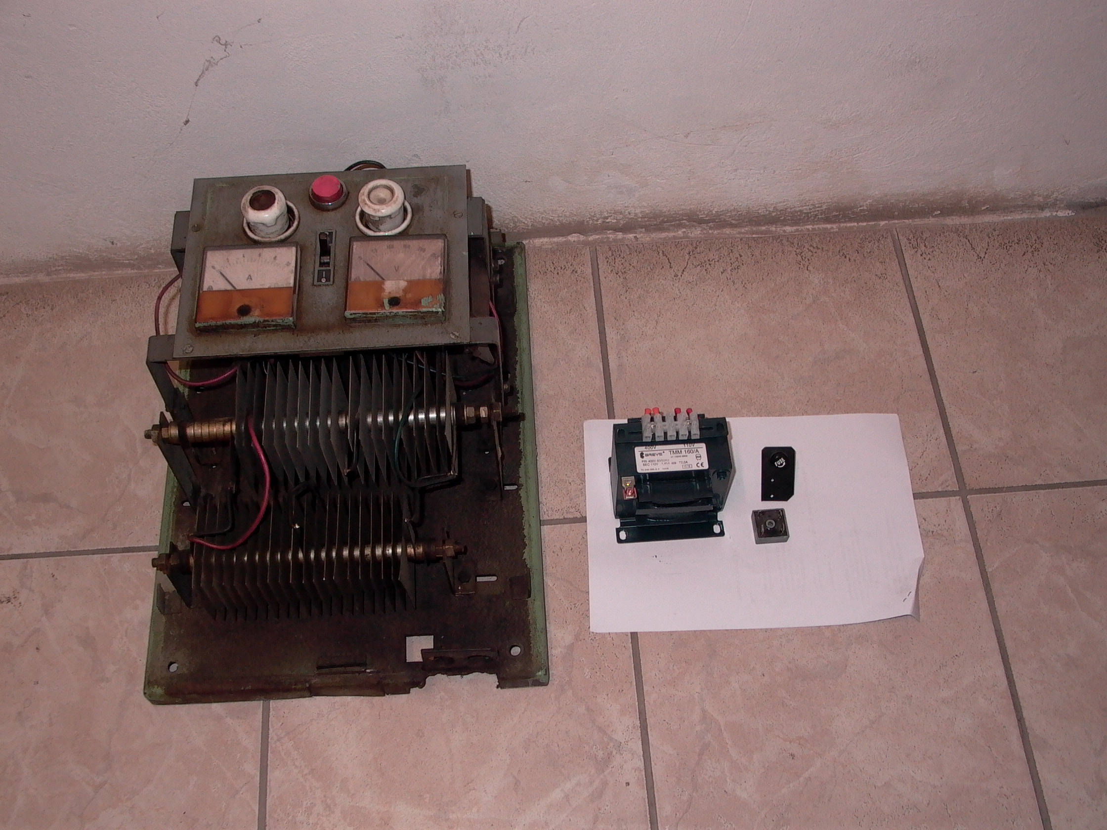

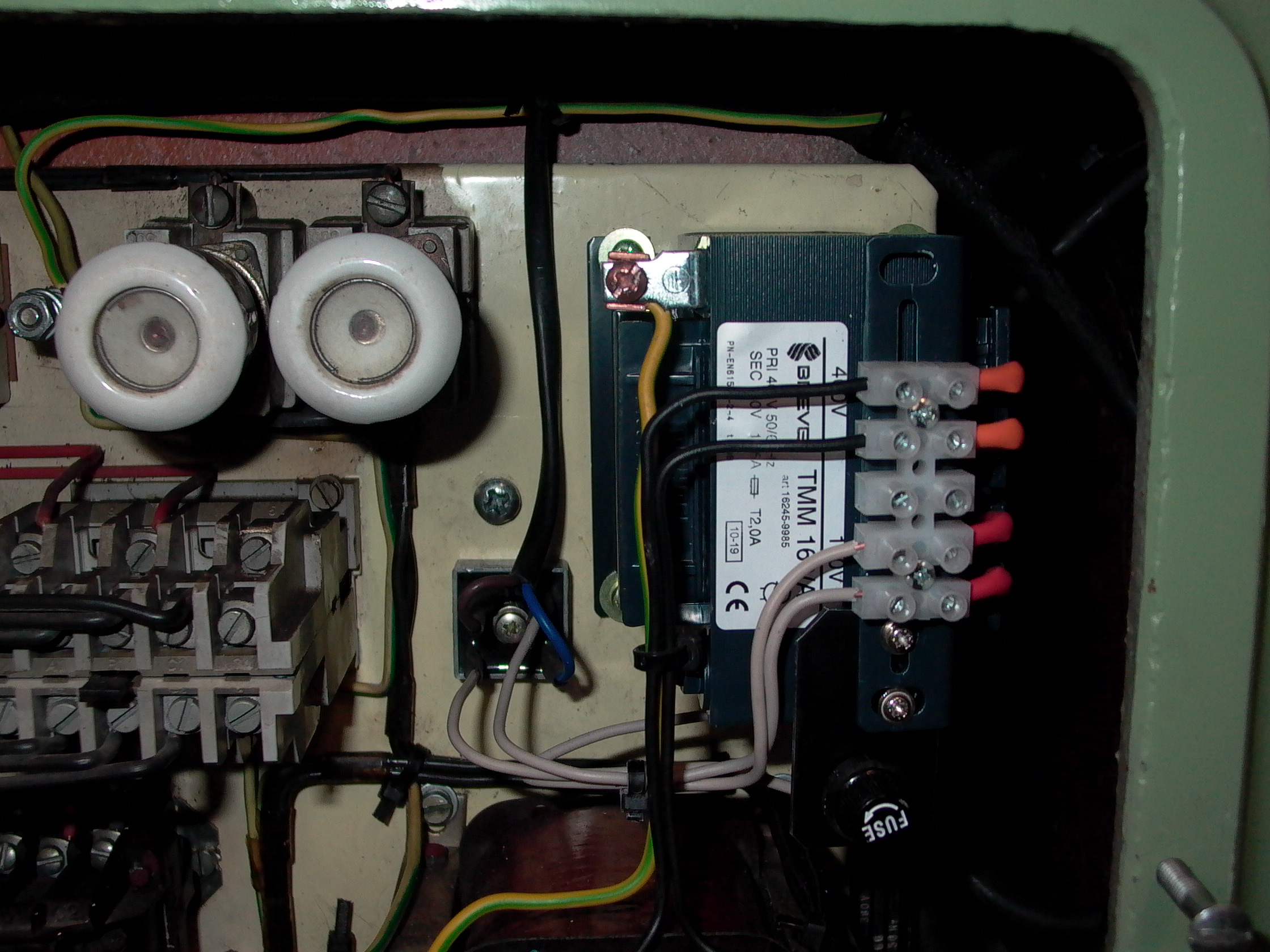

U BPH20, jde zdroj pro napájení magnetu (trafo 400 / 110V a usměrňovací můstek), zabudovat do
stávajícího rozvaděče. Pozor na původní napájecí trafo ! Po náhradě selenového usměrňovače SI
můstkem ,je na výstupu tvrdých cca 160V i bez filtračního kondenzátoru. To se už nemusí líbit
magnetu ! Ovládání je původním 3poloh. přepínačem (zapnuto-vypnuto-demag.)

Jan Šrámek píše: 23. 6. 2020, 9:09 Po náhradě selenového usměrňovače SI můstkem ,je na výstupu tvrdých cca 160V i bez filtračního kondenzátoru.
V čom sa odlišuje selénový usmerňovač od diódového mostíku?
ja som si doteraz myslel, že funkcia je rovnaká a rozdiel je len v materiáli
Příspěvky: 7588
24. 6. 2020, 4:19
r4cv píše: 24. 6. 2020, 3:28
funkce selenového usměrňovače a křemíkové diody samozřejmě shodná je
ďábel je jako vždy skryt v detailu
ten selenový usměňovač má výrazně větší vnitřní odpor a podstatně nižší závěrné napětí (+- autobus 10V?), proto jsou ty jednotlivé destičky ve sloupku za sebou, v serii
selenový sloupek bude mít vnitřní odpor v otevřeném stavu někde v desítkách ohmů
seriový odpor křemíkové diody v otevřeném stavu se bude blížit nule, závěrné napětí běžně ve stovkách V
těch 50V při +- 1A nebo kolik si bere magnet bude úbytek právě na tom selenovém usměrňovači

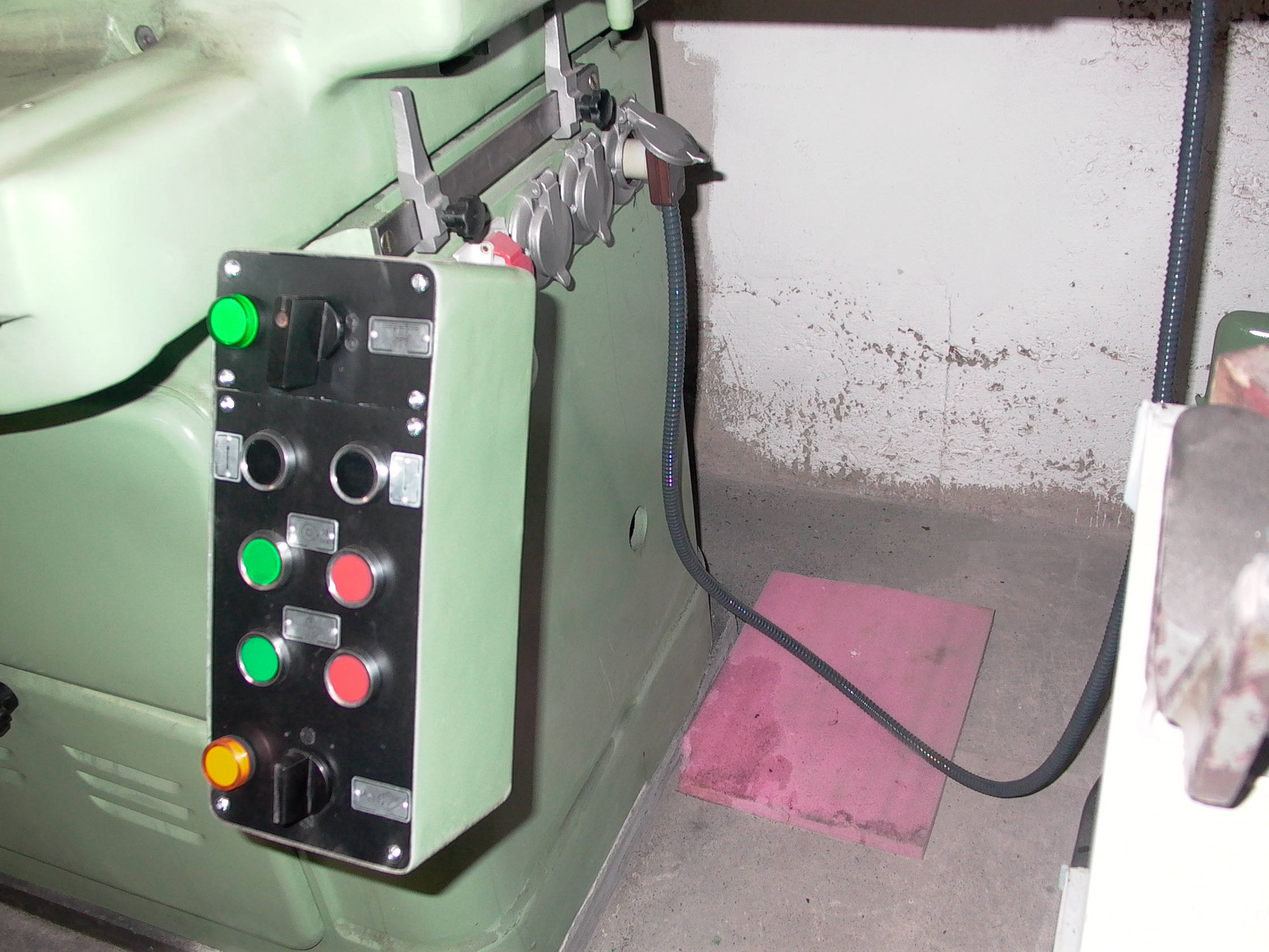

Ahoj mohu poprosit zdejší brusiče o radu? Dodělávám svoji rusandu magnetku a cyklování stolu rus vymyslel elektricky snímači a elektroventily v hydraulice. Já to překopal na plc a řeším zatím bez zapnutého čerpadla princip. Ruční posun osy X, jestli je názvosloví jako na frézce, je kolečkem které se vysunuje do záběru, pokud je mimo jeho koncák, povolí pohyb hydraulikou. Ale musí být zajištěno šroubem, takže operativní posun je problém.
Jde mi o tohle, seřídím oba koncáky a dám start cyklování. Stůl pojede vždy zprava doleva, brousí se nejspíš vždy v tomhle směru. Je potřeba někdy začít brousit opačně, pohybem zleva doprava?
Nemám automatické přidávání na ostatních osách, na Z mi nechybí, ale posun obrobku v ose Y asi bude chybět, ale to dořeším až bude strojek v chodu.
Ptám se, protože musím napsat do plc logiku cyklování a už vím že jsem zapomněl na zastavení cyklování, nemám tlačítko... Moc díky za rady, ptám se jako trotl, protože zatím jsem sice pár magnetek předělal elektricky pro kamarády, ale mimo jejich zkoušek nikdy nebrousil :D
Příspěvky: 10266
29. 6. 2020, 8:54
No třeba u hydrauliky si směrem jakým cvakneš pákou řešíš směr kam startuje ,pak když máš nastavený pracovní koncáky a chceš je přejet aby ses podíval nebo odjel od kotouče stačí páku podržet na stranu kam chceš zaparkovat a vypnout .
